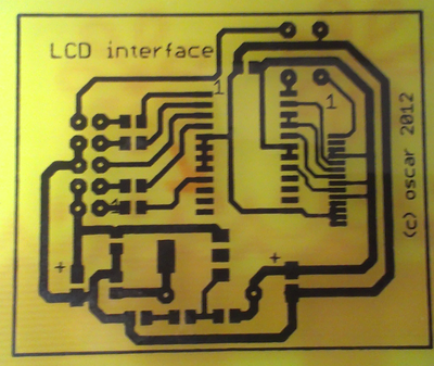

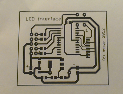

- predloha pro kontrolu

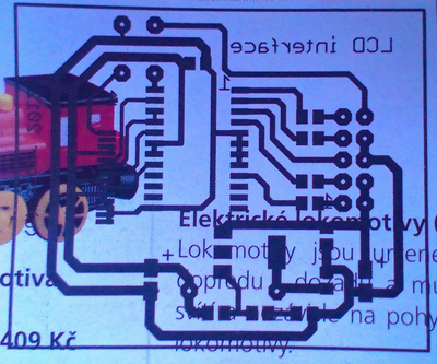

Vytisknu to na prehistoricke Minolte pagepro 1100 na nejaky leskly papir z katalogu hracek.
- predloha pro prenos
Preneseni zehlickou nastavenou na 2-3 puntiky, cca 2x5 vterin pres dva kancelarske papiry,
nasledne nechan papir odplavit asi 5 minut v teple vode.

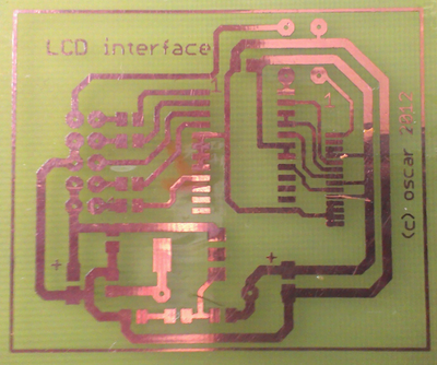

- preneseny vzor

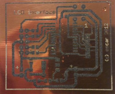

Leptano v persiranu draselnem, narozdil od chloridu to je cista prace (ale trvalo mi to dele - musim to jeste doladit)
- vyleptano
omyto redidlem, natreno lakem
- ocisteno, nalakovano

od robokop
me se stavalo pri tehle technologii ze mi tonner pri prenosu popraskal a na pcb se prenesl s mikrotrhlinkami
tj cesty byli obcas po odleptani prerusene
bylo dobre vsechno pro jistotu precinovat
deje se ti to taky?

od oscar
prosvetlenim se to zdalo OK.
delam plosnak zase po dlouhe dobe, tak uvidim az to zapajene propipam.
jinak povedlo se mi to nazehlit asi na treti pokus, jeste to zkusim z fotopapiru.

od Thomeeque
Vypadá to fajnově a jestli to neni "řídký" ani proti světlu, tak super, gratuluju

Napsal: 16. 12. 2012, 10:56
od Josef
Já to zkoušel taky na kříďáku (katalogy, fotopapír, papír pod samolepící fólií) a prasklinky se slejí, když se to položí nad nádobu s acetonem tím tonerem dolů. Výpary z acetonu to kapánek "rozlejí" a je to O.K. Nejlepších výsledků zažehlování jsem dosáhl na plotničce nahřáté na sporáku (mám elektriku), na ni jsem položil k natemperování tišťák papírem nahoru, po zahřátí zažehlit gumovým válečkem jako se používal na leštičky fotek. Já si podobný udělal z gumové Semperitky. Dá se to někde i koupit, používají to při lepení samolepících fólií reklamní firmy apod.
