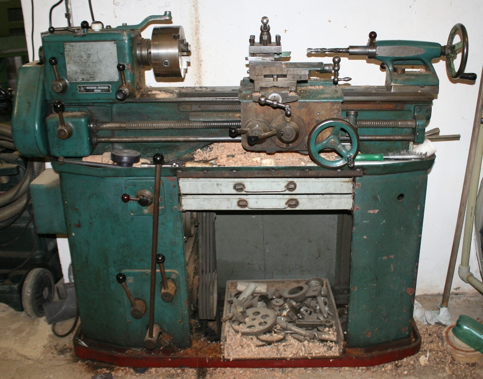

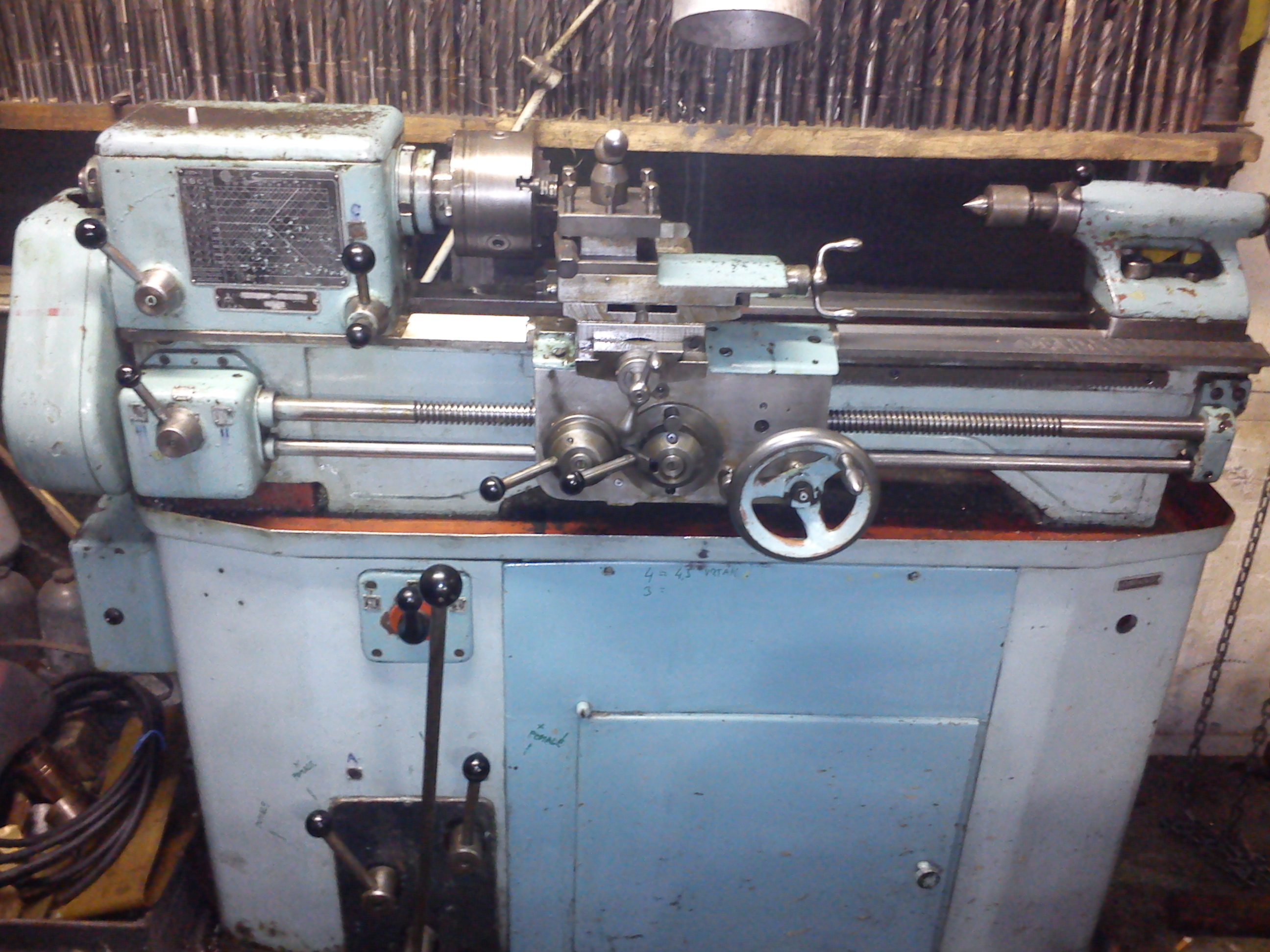

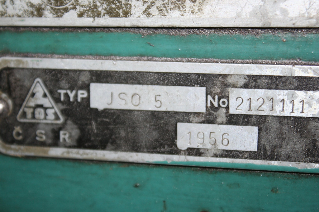

Ahoj všem. Potřebuji zjistit, co je tento soustruh zač. Není můj, ale bratrance a slíbil jsem mu, že seženu nějaké informace, ale marně. Tak se obracím na vás. Točnou délku odhaduji na cca 750mm. Dle štítku by to měl být TOS soustruh, ale pod označením ISO 5 google mlčí.
Příspěvky: 7448
24. 12. 2012, 12:26
To je JSO 5, tedy Jan (Josef ?) Svoboda Olomouc, máme dva , moc šikovná mašinka, má to strojní posuvy podél i napříč, rozběh spojkou atd, malá dospělá mašinka.
Ten druhý jsem koupil na Bazoši cca před půl rokem za 15000,-, bohužel má trochu smutnou historii ale ta mašina za nic nemůže a život má občas i neveselé stránky.
Mohl bys mi vyfotit tabulku s posuvy?

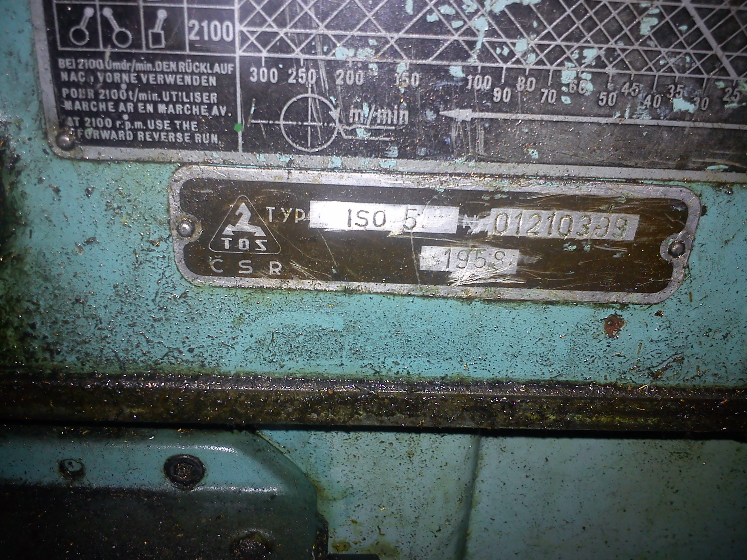

25. 12. 2012, 10:47

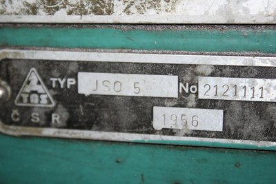

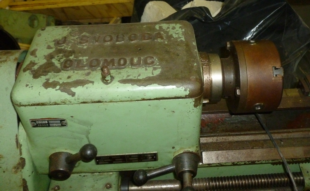

Jen pro zajímavost jsem nafotil štítek z jednoho mého kusu, je na něm zřetelně vyraženo JSO 5. Ten druhý má dokonce na víku vřeteníku odlito J. SVOBODA OLOMOUC, nafotím později.
Domnívám se, že je to původní konstrukce Svoboda Olomouc, po r. 48 komunisti pokračovali pod značnou TOS ve výrobě.
Označení ISO 5 asi později vzniklo proto, aby to tolik nepřipomínalo toho původního kapitalistu......

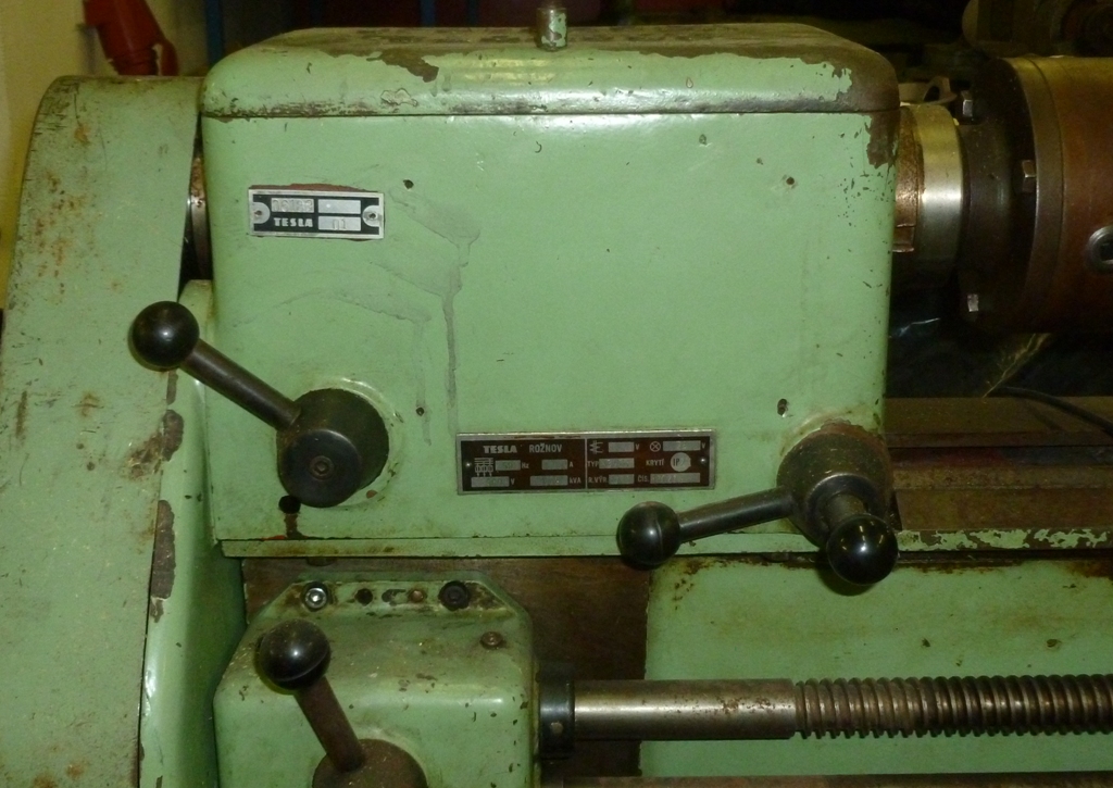

vřeteník
tenhle nemá originální štítky, místo štítku výrobce je přinýtován štítek od rozváděče výrobce Tesla Rožnov z r. 1975 kterým je vybaven, z toho usuzuji že byl v té době zgenerálkován

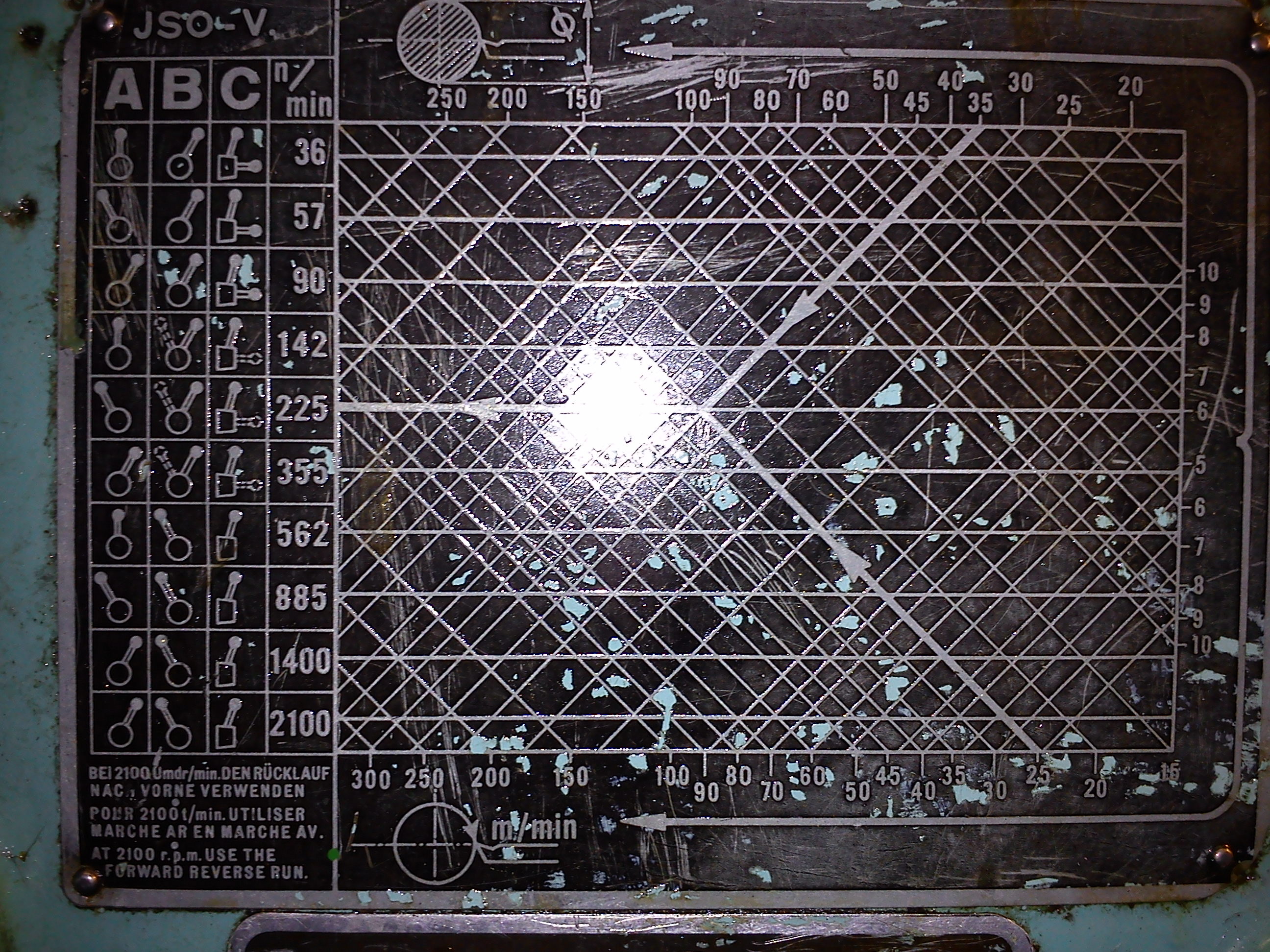

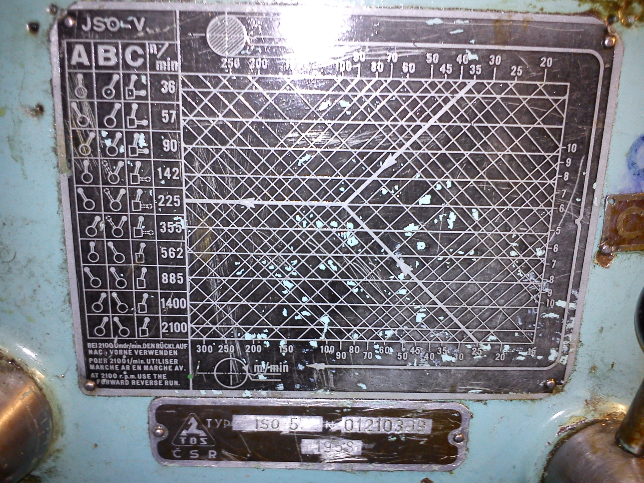

6. 1. 2013, 8:54

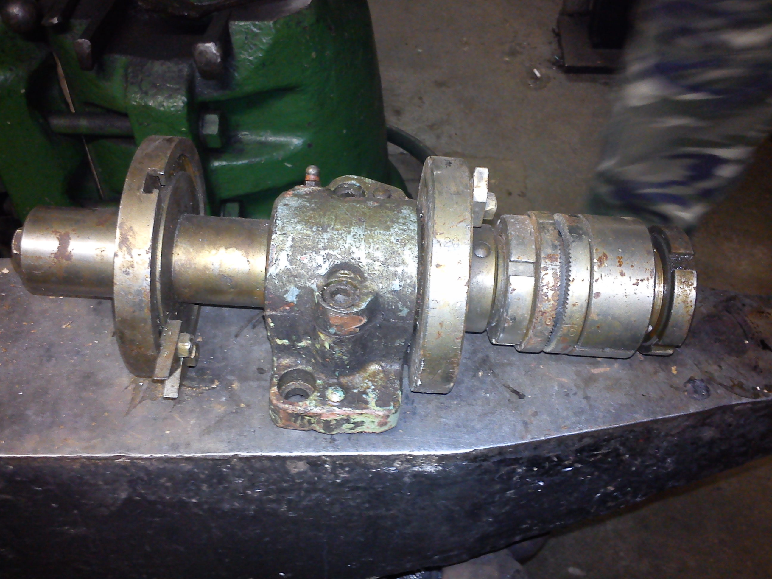

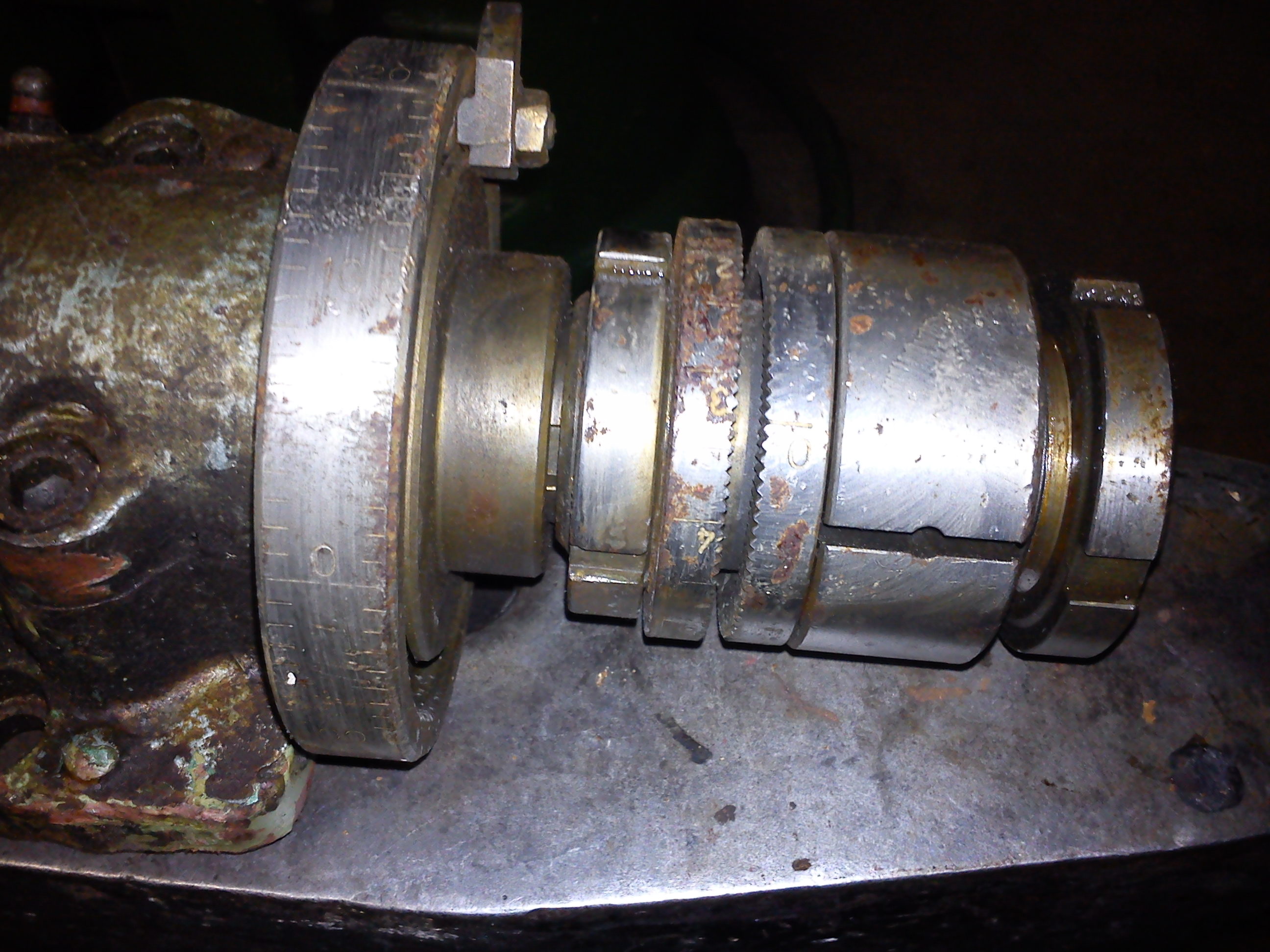

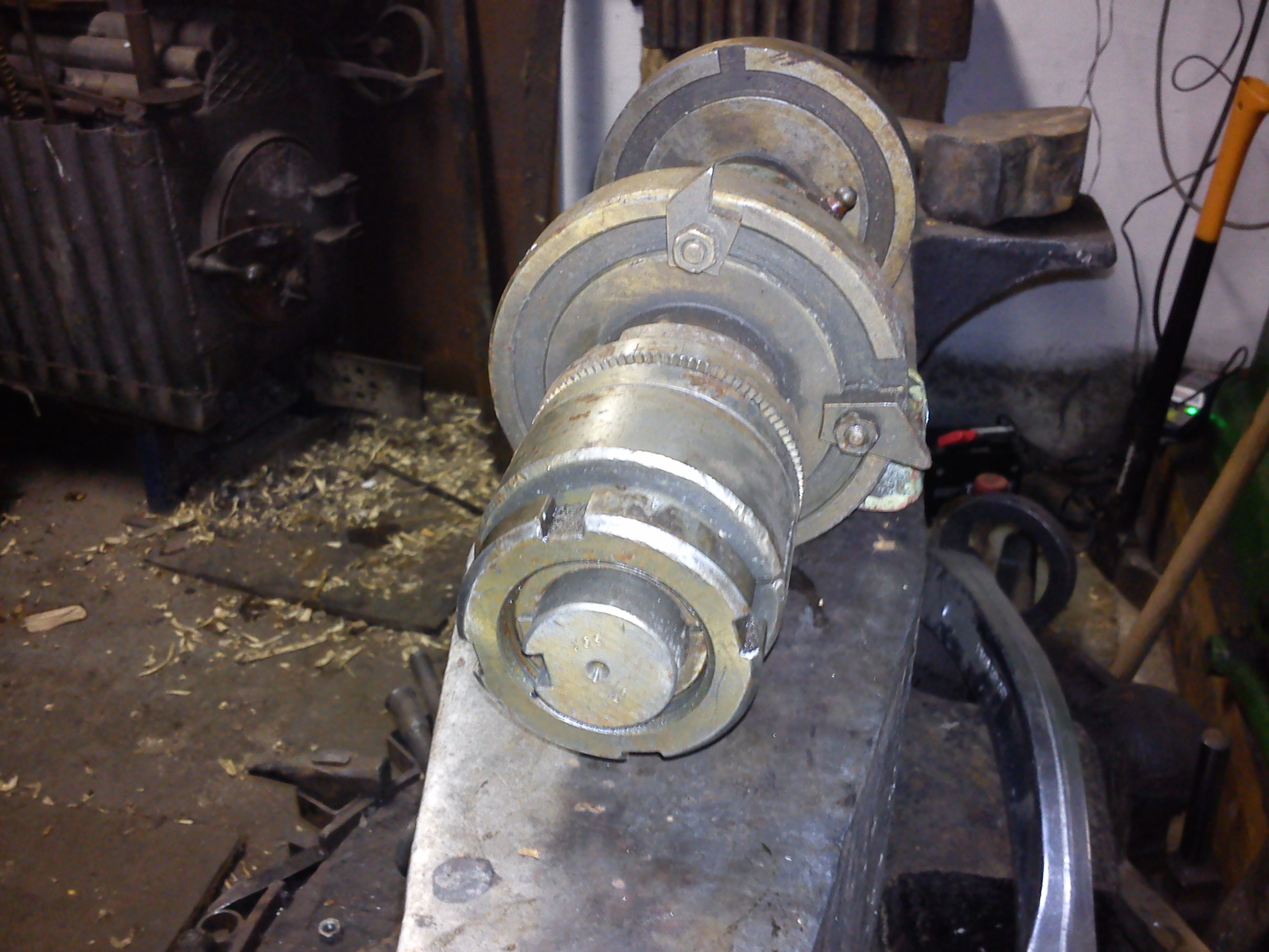

Ahoj. Posílám tu tabulku v příloze. A Ještě bych Vás poprosil, zda jste tento díl(na dalších fotografiích) už nikdo nikde viděl. Pokud víte, co to může být,tak písněte-díky

markus píše:Ahoj. Posílám tu tabulku v příloze. A Ještě bych Vás poprosil, zda jste tento díl(na dalších fotografiích) už nikdo nikde viděl. Pokud víte, co to může být,tak písněte-díky
To je hřídel s palcema z vačkového automatu (na 99% sezimák nebo písek) - na držáku (unašeči - tělese) palců bude vyražené číslo, podle toho by se dalo dohledat přesně z jaký mašiny to je.
