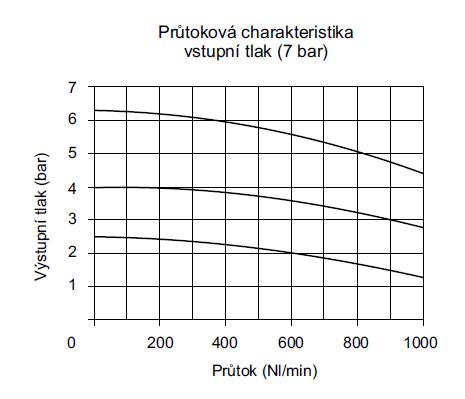

Co je to za jednotku NI/min u průtoku nějakým ventilem? Řeším jak velkej ventil použít ,když potřebuju aby prošlo 3m3 vzduchu za minutu, ale výrobci uváděj nějákou jednotku NI/min co to je?

"N" znamená "normální." Bez ohledu na aktuální teploty a tlaku v měření, byla průtok vypočtena jako by byly podmínky 0 ° C, 101,325 kPa.

děkuji, tak teď sehnat ventil kterej to umí 1/2palcovej kterej je u většiny výrobců největší takový množství nedá...

No když se podíváš v odkazu na ten šroubovej kompresor do sekce příslušenství, tak poučívají hadice o DN 40-50mm. Myslím že při 50l/s bude tlaková ztráta v 1/2 potrubí tak velká, že z tím těch 50 l/s prostě neprojde. Navíc ta 50ka má motor o výkonu 23kw, tak si myslím že bude problém něco podobnýho sehnat v elektrice. No a bohužel, zrovna šroubový kompresory si docela držej cenu. Pokud budeš kupovat něco staršího s dislem, provozovanýho stavební firmou tak pozor na stav protože u sbíječek nedělá právě elita národa.

no v elektrice to nebude.. běžný kompresory jsou tak do 15kW, a ty dávaj polovinu toho co je potřeba takže v elektrice by tomu odpovídalo nějakejch 25kW třeba a to prostě rozumně jinak než spalovacím motorem utáhnout nelze.. o ceně a dostupnosti ani nemluvím..
ono jedna věc je hadice a druhá věc je krátkej ventil, třetí věc je povolená tlaková ztráta.. mě stačí 20m hadice a tlak 5barů, takže pokud bude mít kompresor 7 tak můžu mít tlakovou ztrátu 2 bary což při tomhle průtoku projde i coulovou hadicí s rezervou.. a coulovej ventil udávaj že projde cca 10m3 hodinu já potřebuju třetinu.. včera jsem to dával do nějakejch výpočtovejch grafů pro návrh rozvodů vzduchu, teoreticky na to stačila hadice 3/4, nicméně ten graf co jsem měl k dispozici počítal s trošku většíma průtokama a tohle bylo na okraji grafu (buď jsem našel grafy do 1000l minutu, pro běžné elektrické kompresory a hadice od 4mm do cca 32 a nebo pak jsem našel pro rozvody vzduchu v továrnách kde byly trubky od 25-150mm a průtoky od cca 5000l/min)
jinak tam bude hadice 32.. ještě jedná se o pískovačku a když se podívám na komerční řešení tak ty ventily tam maj taky malý.. celá přívodní ovládací hadice nebude ani 25..
