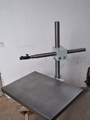

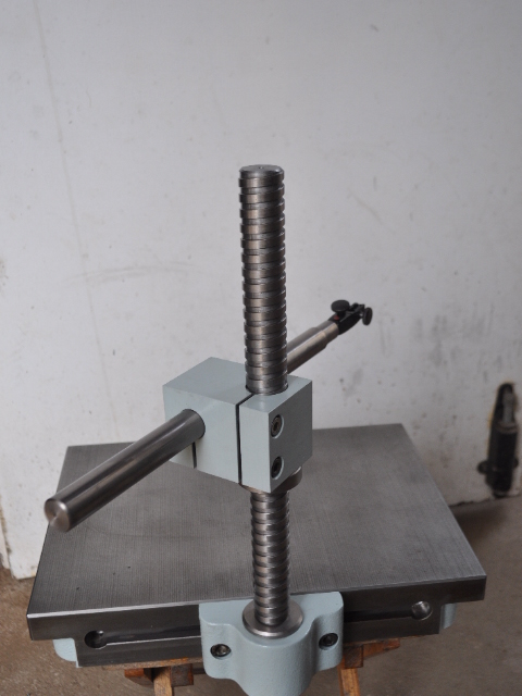

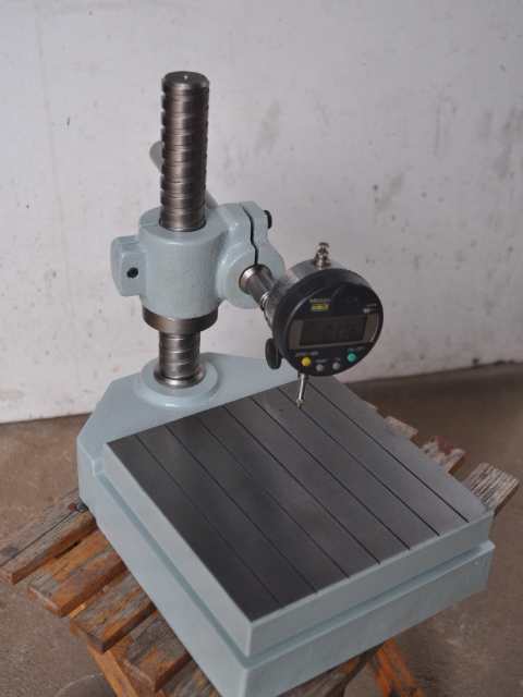

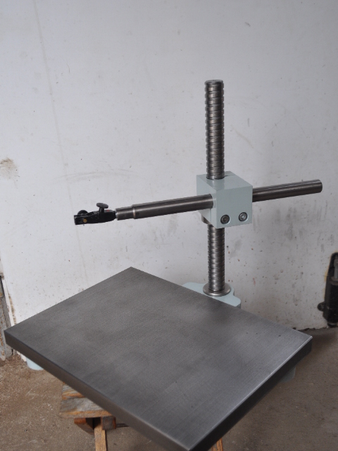

Konečně jsem sehnal pořádný smaltovaný lavor, abych v něm mohl poniklovat hřídele k měřícím stojánkům + nějaký drobný díly. Nemohl jsem sehnat dost dlouhý, aby se mě tam vešel hlavně ten dlouhý stojan. Ale díky svátkům jsem ho našel, byl původně určený na pečení hus apod. Tak teď už je jen na niklování. Niklovací lázeň jsem koupil na Aukru. Původně jsem k tomu byl dost skeptický, ale ono to opravdu funguje. Hřídele i podložky se krásně poniklovaly. Jen škoda, že ta větší deska už chytla menšího lišáčka a nevešla se do pekáče. V nejhorším ji zas přelíznu na šepingu.
Menší deska je 170x170mm cementovaná a broušená, základna z litiny, větší je 400x300 a je celá z litiny. Hřídele jsou z 12050 a taky kalené a broušené. Koncovky jsou z vyřazených držáků úchylkoměrů.

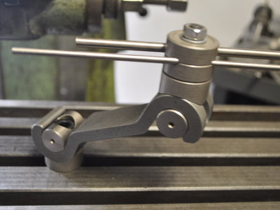

Jo a ještě jsem taky dodělal doraz ke svěráku, ten je vyroben ze 14220 a zakalen a jemně opískován a pak taky poniklován. Docela hezky to vypadá na tom opískovaném povrchu. Alespoň to nezrezne.

Docela to šlo, koupil jsem hotový roztok, díly pořádně odmastil, vložil do pekáče a uvařil. Ten niklový povrch se tam vytvořil tak za 10min.

To FuN - stojánky jsou fakt parádní , ten doraz je asi fréznutej z plnýho materiálu nebo je ohýbaný polotovar?Zajímal by mně postup jak to je udělaný,včetně děr na ty hroty /jsou vyvrtaný do složenýho nástavce nebo zvlášť kuLovou frézou ?/Pískování korund 100 nebo jemnější ?

Je to vyfrézované z plného materiálu, a ty drážky vždy poloměr frézy k průměru tyčky (vyhazovače z formy).
Pískování fakt nevím, říkal mě kolega, že to vzal sklem. Broky udělají větší důlky, tohle je jen oprášený, jako prachem.
