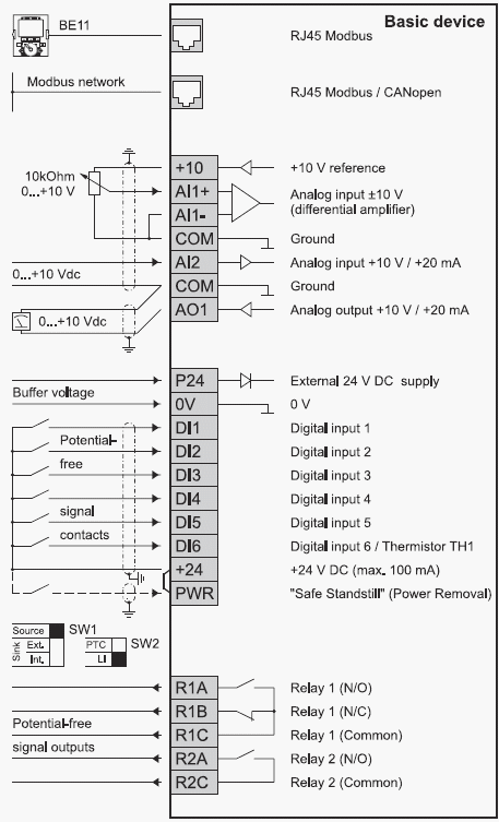

Chystám sa kúpiť niake vreteno na môj CNC stroj . Rozmýšlal som o vretene Tekno C41/47-B-3822-300-SB 1.6kW
Mám tento Frekvenčný menič "http://www.falowniki.com/index.php?func ... 95&act=exe "
Mám otázku na Vás ,či by to fungovalo a ako je to s napojením na PC ,nikde som sa nedočítal ako to funguje .
Ďakujem

Pokial máš ten najsilnejší FM tak v pohode. Čo budeš používať? EMC alebo Mach?
najjednoduchšie je to ked na vystupny pin z PC privedieš PWM signál a pred svorku AI1+ a AI1- , dáš kondík s odporom
a na niektorý digitálny vstup priradíš CCW alebo CW. a ten zopneš tými 24 volt čo ti lezú z FM.
Za pin z PC(tu priradíš spindle CWalebo CCW) musíš dať tranzistor aby ti zopol male relátko s tými 24 voltami.

Budem používať Mach3 .
Mám túto riadiacu jednotku a je na nej aj relátko na spindle ( len ako to funguje

jde o to jestly chceš vřeteno jen spínat , v tom případě ovládáš jen jeden vstup měniče a to přez relé na desce H5
nebo pokud jej chceš ovládat i s řízením otáček pak je potřeba udělat co popisuje kolega výše

Chcel by som riadiť otáčky z PC priamo Machom3 ,snažím sa pochopiť to čo mi radí kolega Juro ale niak mi to nejde do hlavy
- Příspěvky: 7199
osobně bych měnič řídil PWM /o-10V zapojíš tento převodník : http://www.cncshop.cz/vyhledavani/vysledky?q=pwm" onclick="window.open(this.href);return false;
a napojíš ho na měnič místo potenciometru

Reguláciu si spravím sám ( to PWM ) .
A zapojenie FM +H5+PC ako vyzerá

nechápu, že když jseš schopnej si sám udělat PWMkovou regulaci, že nejseš schopnej pochopit zapojení dvou drátu podle schematu, které ti sem někdo dal..

Čo je to prosím ťa CW & CCW?Juro píše:Pokial máš ten najsilnejší FM tak v pohode. Čo budeš používať? EMC alebo Mach?
http://www.c-n-c.cz/viewtopic.php?f=34&t=6840" onclick="window.open(this.href);return false;
- Příspěvky: 9046
- Bydliště: Úvaly
směry otáčení - CW otáčení se ve směru hodinových ručiček a CCW proti..

Pokúsim sa o to a ak nie tak nevadí -kúpim z cnc shopu .RaS píše:nechápu, že když jseš schopnej si sám udělat PWMkovou regulaci, že nejseš schopnej pochopit zapojení dvou drátu podle schematu, které ti sem někdo dal..
Na ktorý pin mam priviesť PWM signál?

Presne tak. To bude ešte jednoduhšie ako som napísal .packa píše:osobně bych měnič řídil PWM /o-10V zapojíš tento převodník : http://www.cncshop.cz/vyhledavani/vysledky?q=pwm" onclick="window.open(this.href);return false;
Na tej doske máš iba zopnute kontaktov cez ktore može pretekať prúd max 3A tj. ked máš vreteno do 3A,230V tak to možes cez toto rele ovládať ale iba zapnúť a vypnúť. Ked chceš meniť otáčky cez mach tak cez toto relatko prepoj jeden z tých digitálnych vstupov. Na jeden kontakt na relátku priveď tých 24V čo ti lezie z FM a druhy kontakt pripoj na nejaky dig vstup (D1až D5) a vo FM nastav motor ON po smere hod. ruč. (CW). Potom použi ten prevodník čo ti odporučil packa.
Ja som ti písal prvý príspevok bez akeho kolvek investovania , iba so sučiastkami čo nájdeš doma. ked máš dosku čo píšeš máš už vystarané o všetko. Už len ten prevodník a máš to originál. (Aj to by si nemusel mať keby najdeš odpor a kondík a na FM nastavíš že 5V je 100% otáčok.)

Takže to chápem celkom dobre . Nižšie píšeš ,že by som nemusel mať to pwm ( "Už len ten prevodník a máš to originál. (Aj to by si nemusel mať keby najdeš odpor a kondík " ) keby mam kondenzátor a rezistor ?
Juro
- Příspěvky: 1543
- Registrován: 19. 3. 2007, 12:14
- Bydliště: Kamanová (Topoľčany)
Presne tak.

A ktorý pin na LPT je pwm ? A ako je to s nastavením v Machu?
