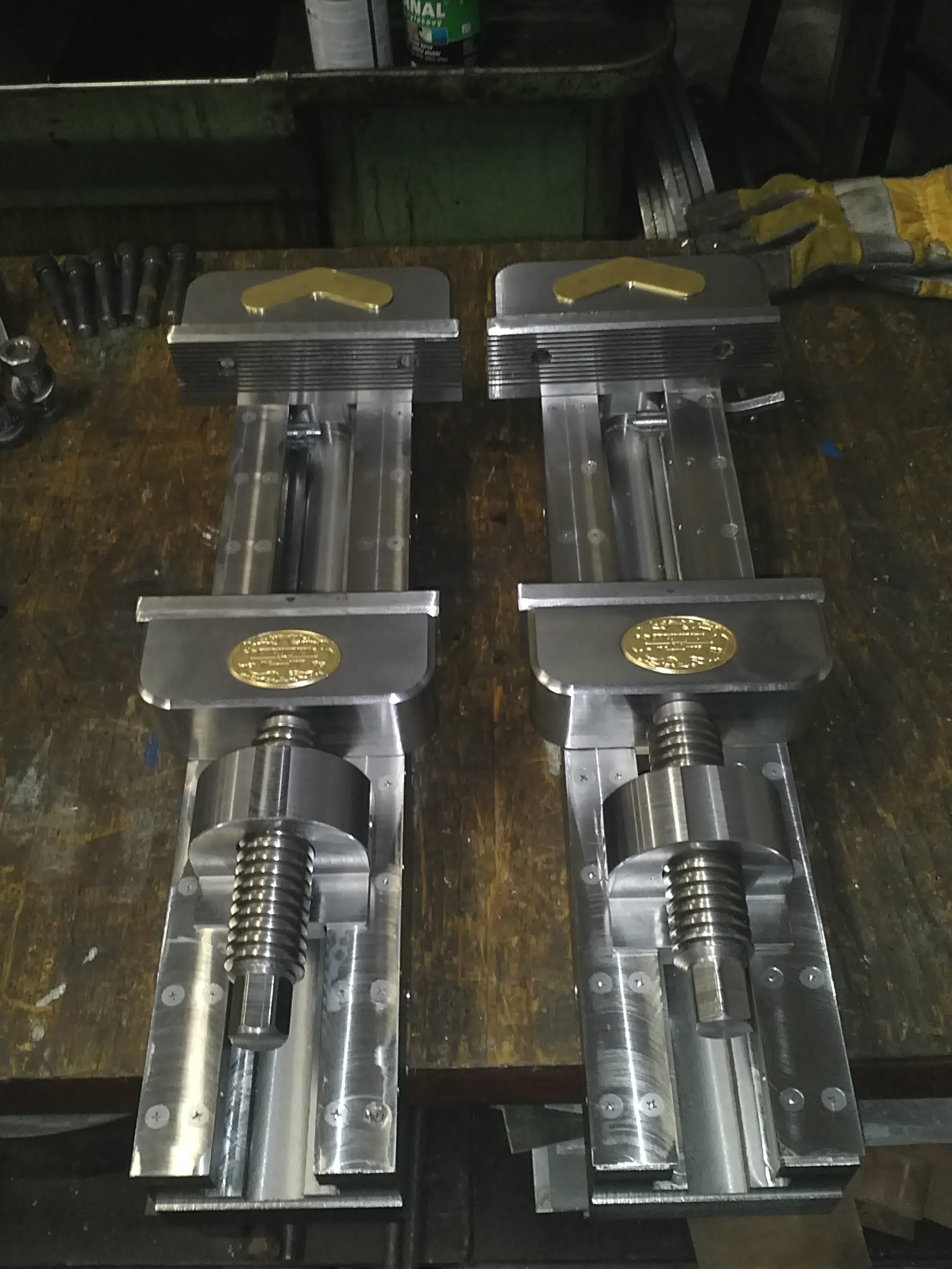

Vzhledem k cenám cca 35tkč za jeden,jsem se rozhodnul udělat si vlastní.
Ještě dodělat pár maličkostí a jdou na pracovat :)
Rozevření 400mm
Rozevření 400mm

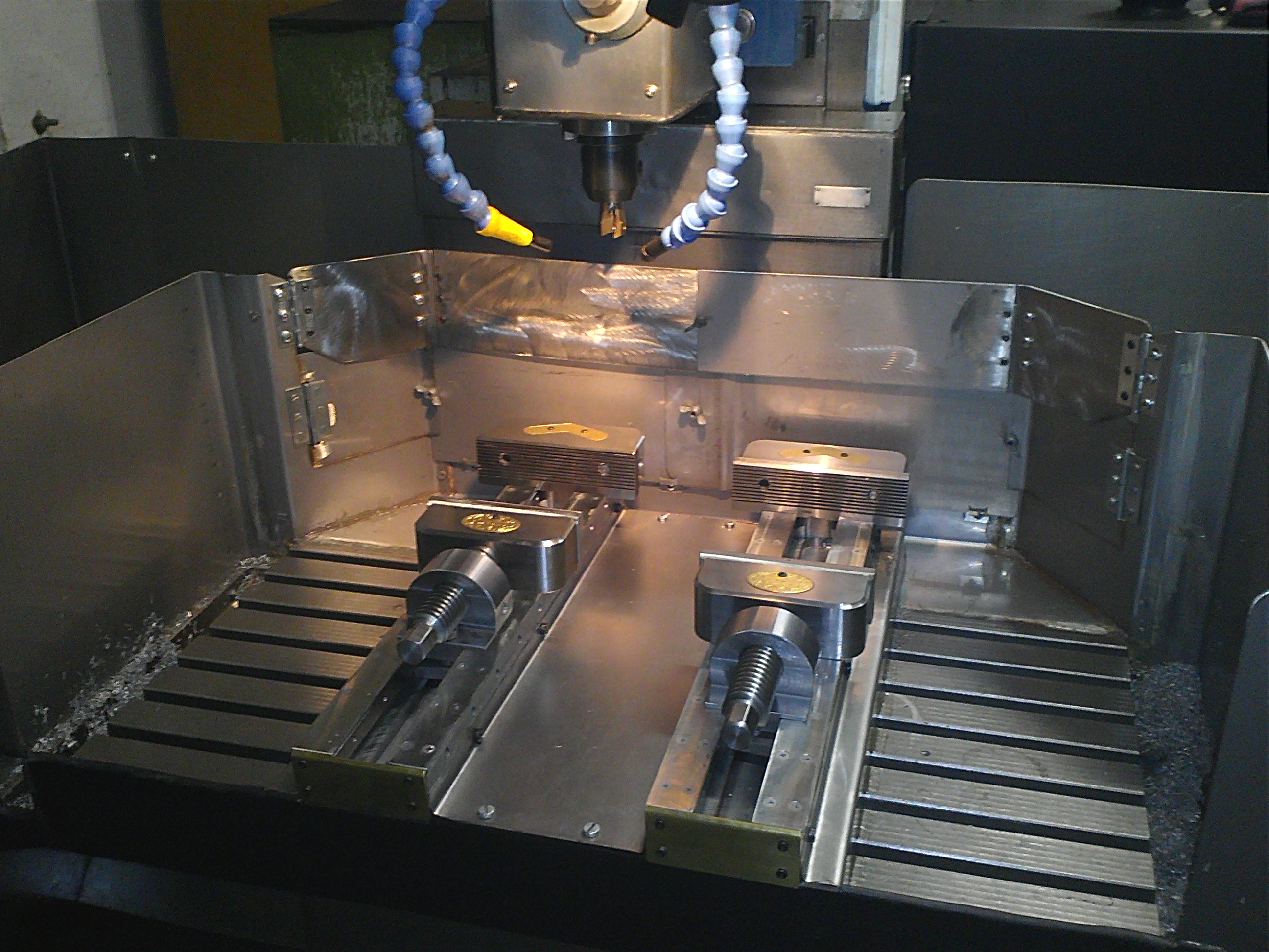

Tak po chvilkach každý den a konečně hotovo,včera první test a zatim dobrý.
Naposledy upravil(a) zmusik11 dne 16. 1. 2013, 9:52, celkem upraveno 1 x.

Dobrý nápad. Čelisti jsou nebo budou kalené?

Čelisti jsou kalené,použité ze starých svěráků a plochy přebroušené.
Model bohužel nemam,dělal jsem to z hlavy a výkres mam jen na rozteče nějakých děr.
Model možná udělam až bude nějaký čas,jestli bude.
