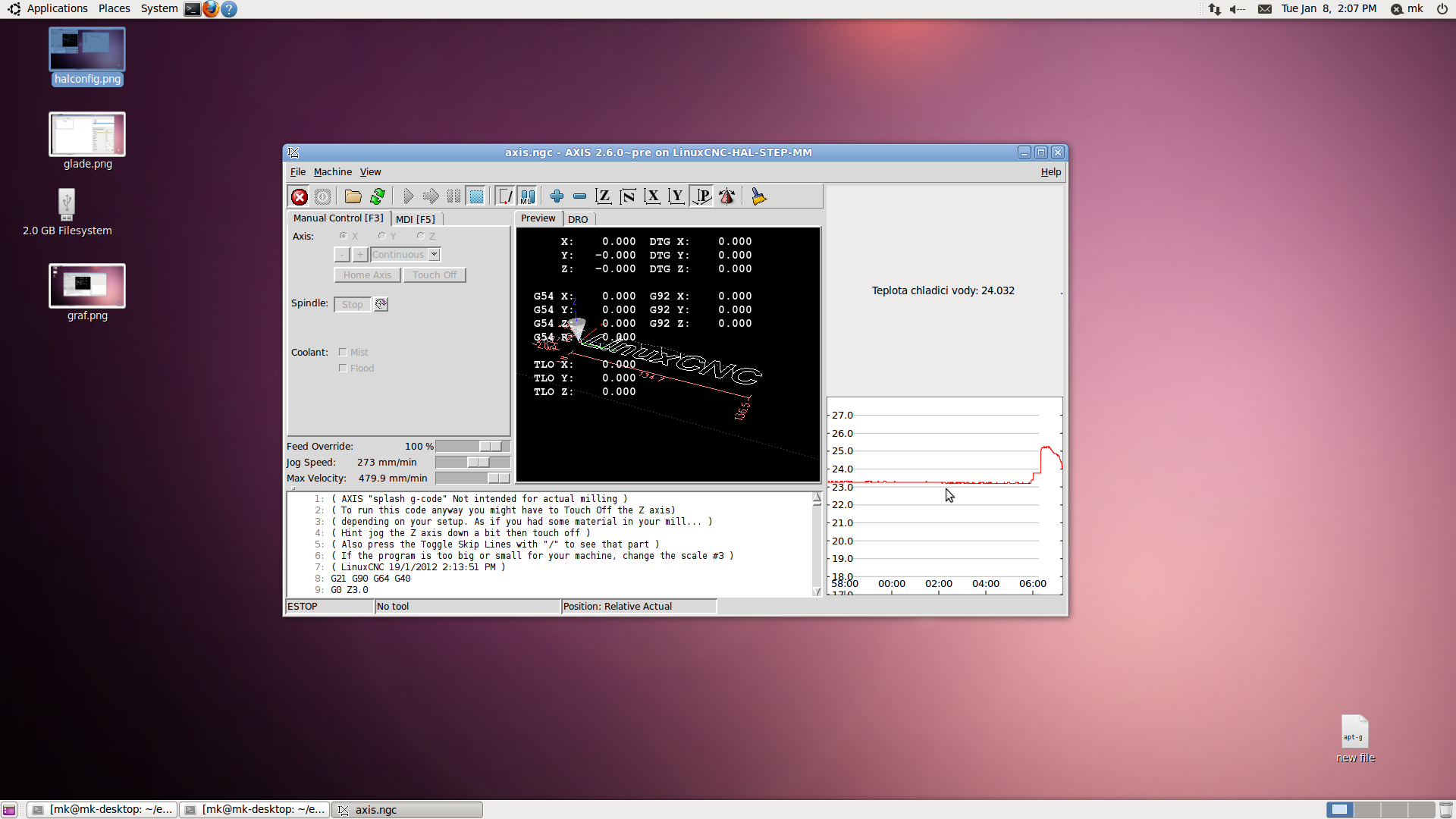

takhle to vypada. ma to asi 1m dlouhou snuru.
Pres gladevcp sem si prihodil graf a ukazatel okamzity teploty. Ta spicka je zpusobena tim, ze sem to vzal do ruky, aby se to trochu hlo.
Neumi to nic jinyho nez ukazat teplotu v celsiech a fahrenheitech.
