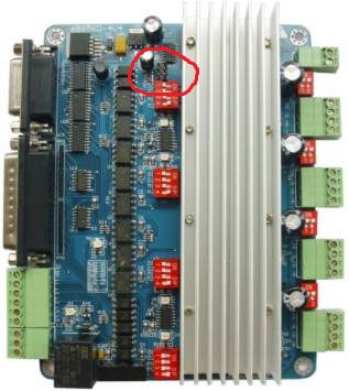

Na H5 by měl být výstup, takže lze regulovat otáčky.Prodejce ji označuje jako TTl přípojku.Na kartě jsou skutečně vývody - viz obrázek.
a tohle možná pomůže....
http://www.cnc2.eu/e1doplnok.htm" onclick="window.open(this.href);return false;
