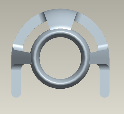

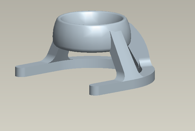

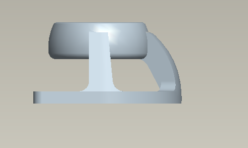

Dobrý den,
rád bych se zeptal zda by byl někdo vlastnící např RepRap ochotný udělat jeden (max dva) výtisky za úplatu.
Případně kdyby byla vhodnější nějaká jiná technologie výroby, rád si nechám poradit.
Jedná se o držák lupy pro slabozraké (prateta, 80 let), výška cca 40mm, sířka a délka cca 70mm. Komerčně koupený je každou chvíli ulomený, a stojí neadkvátní sumu (cca 1200,-).
Díky

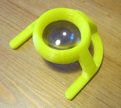

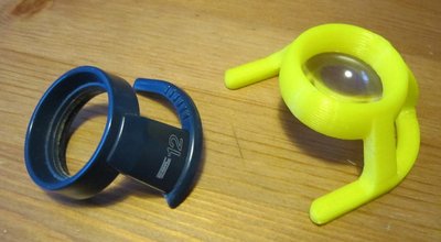

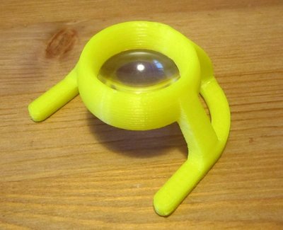

Jen bych chtěl povědět jak to dopadlo.
Výtisk chtěl maličké doladění, osazení čočky samotné potom nebyl problém.
Uživatelka je nadšená, moc si chválí žlutou barvu, že lupu hned vidí a lupa si jí drží lépe než předtím.
Takže děkuji za existenci tohoto fóra a za ochotné lidi :-)
Pro představu ještě pár fotek vydařeného díla :

dopadlo to dobře , ale když nato koukám je to dost nebezpečná hračka , stačí dobře směrovaný sluneční paprsek a máš tam požár ,
jinak fakt pěkný

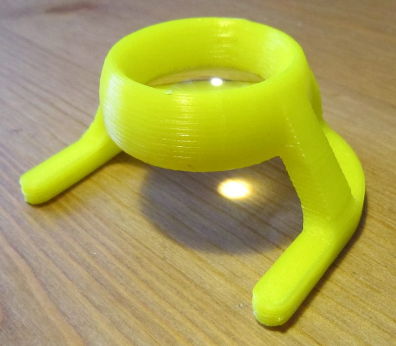

No keď tak chcete tak ja sa ozvem :). Je to vytlačené na klasickom Prúšovi s plastovými pojazdmi, hottend je od Zemčíka,tryska má priemer 0,5mm :) Elektroniku mám arduino+ramps 1.4. Firmware sprinter, ovladací soft Pronterface,generačný soft Kisslicer. Výška vrstvy je 0,25 mm. Vyplnené to je z 30%. Materiál žlté PLA 3 mm , vytlačené pri teplote 180 stupňov.Tlačilo to približne 4 hodiny :) Myslím že to je asi tak všetko :?

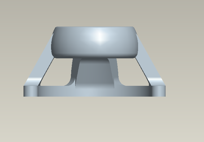

Ještě mi prosím prozraďte, jak se dá tisknout model, jehož část začíná "ve vzduchu".
Myslím tím ten prstenec, do kterého je vsazená lupa.
Představoval bych si že se to řeší nějakými inteligentně konstruovanými podporami, které se pak odříznou.
Ale to asi umí sám od sebe řešit jen nějaký inteligentní slicer. Já používám Slic3r v Repetier hostu.
Ten by takovou věc mohl zvládnout taky? Nebo bych si musel nějaké podpory namalovat už do 3d modelu sám?

Používam kisslicer a ten podpory dáva automaticky a krásne sa dajú odlúpnuť od modelu . Slic3r som už dlho nevidel tak neviem ako tie jeho nové verzie dokážu robiť podporu pod modely.

VirtualMan píše:Ještě mi prosím prozraďte, jak se dá tisknout model, jehož část začíná "ve vzduchu".
případně se to slepí ze dvou/několika kusů - v některých případech je to dokonce výhodnější co do rychlosti tisku a vlastností / složitosti výrobku.

Odpovím na otázku ohledně podpor ve slic3ru - v Print Setings nahoře druhý panel za plater otevřít na levé straně Suport material a zakliknout Generate suport material fajfkou a buď nastavit úhel od kterého má tisknout podpory v kolonce Overhand threshold a pokud uhel nevíte nebo si nejste jistý stačí do téhož okénka zadat 0 (nulu) a slic3r si podporu dopočítá sám, v nastavení dále se donastavit jakou plochou bude podpora spojena s modelem a jakou výplň bude mít podpora, ale pokud se tím nechcete zabívat nechte vše jak je a dejte nulu a podpora je na světe. Až na jednu vyjímku což byl materiál PP mi šly vždy dobře oddělat, díky houževnatosti PP to chtělo hodně trpělivosti a přesného řezání.
Dodávám video slic3r vs. kisslicer každý znich má své pro i proti a v obou se dají jejich nedostatky opravit uživatelskou znalostí. Já mám oba dva, ale víc používám slic3r když tisknu bez podpor a na jednoduché podpory a na složitější ogjekty s podporama kisslicer, ale je to dáno tím že ještě nejsem znalostně na tom tak že bych znal alespoň u jednoho z nich všechny jeho nastavení a možnosti. Většinou aspoň dle mého názoru je to i tím jak je postaven 3Dmodel.
