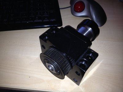

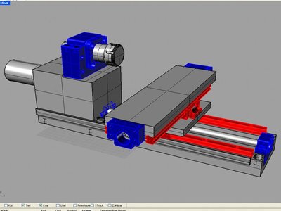

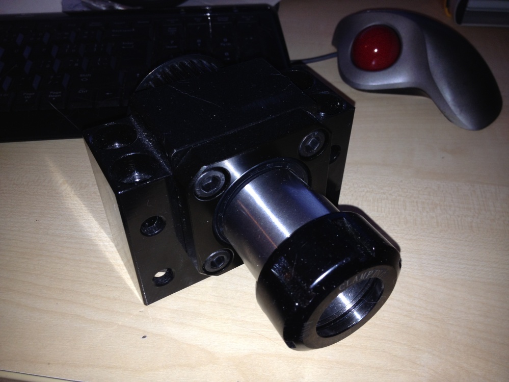

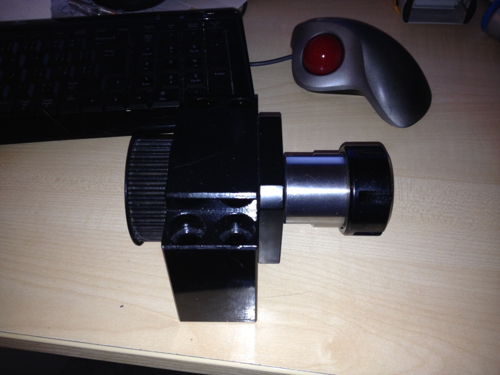

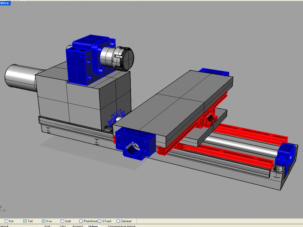

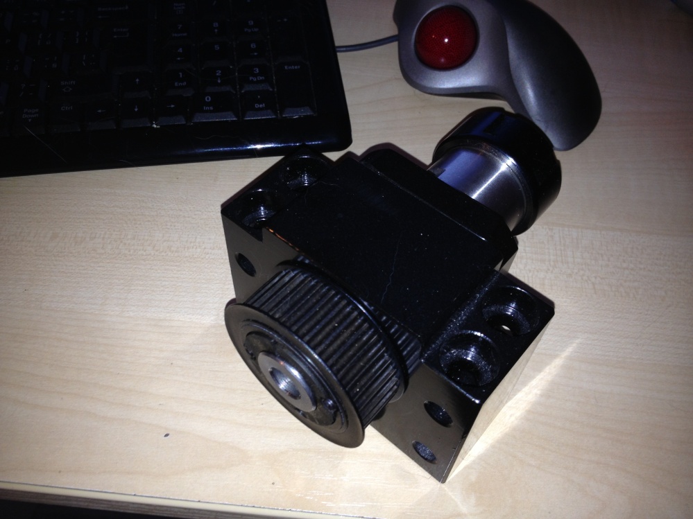

pustil jsem se do stavby malého CNC soustruhu na drobné věci z duralu, podelný posuv cca220mm a příčný posuv cca200mm
Jako univerzálka je použit kleštinový upínač ER32 s válcouvou stopkou, jako vřeteník jsem použil ložiskovou jednotku BK-25,
kuličkové šrouby 16*5 a spředepnutou maticí, linearní vedení velikosti 15, pro pohon uviverzálky bude použito DC servo,
Potřeboval bych poradit jaké použít koncové spínače, chtěl bych použít nějaký indukční spínač s CNCshopu, mají tyto spínače dostatečnou opakovací přesnost?
Nebo případně jaký použít jiný typ pro přesné opakované najetí?
