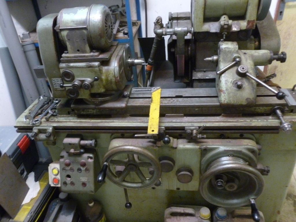

Mohl by prosím někdo poradit jak na 2UD zapnout vnitřní broušení? Pokaždé když přepnu na hlavním panelu přepínač na vnitřní broušení tak se bruska vypne.

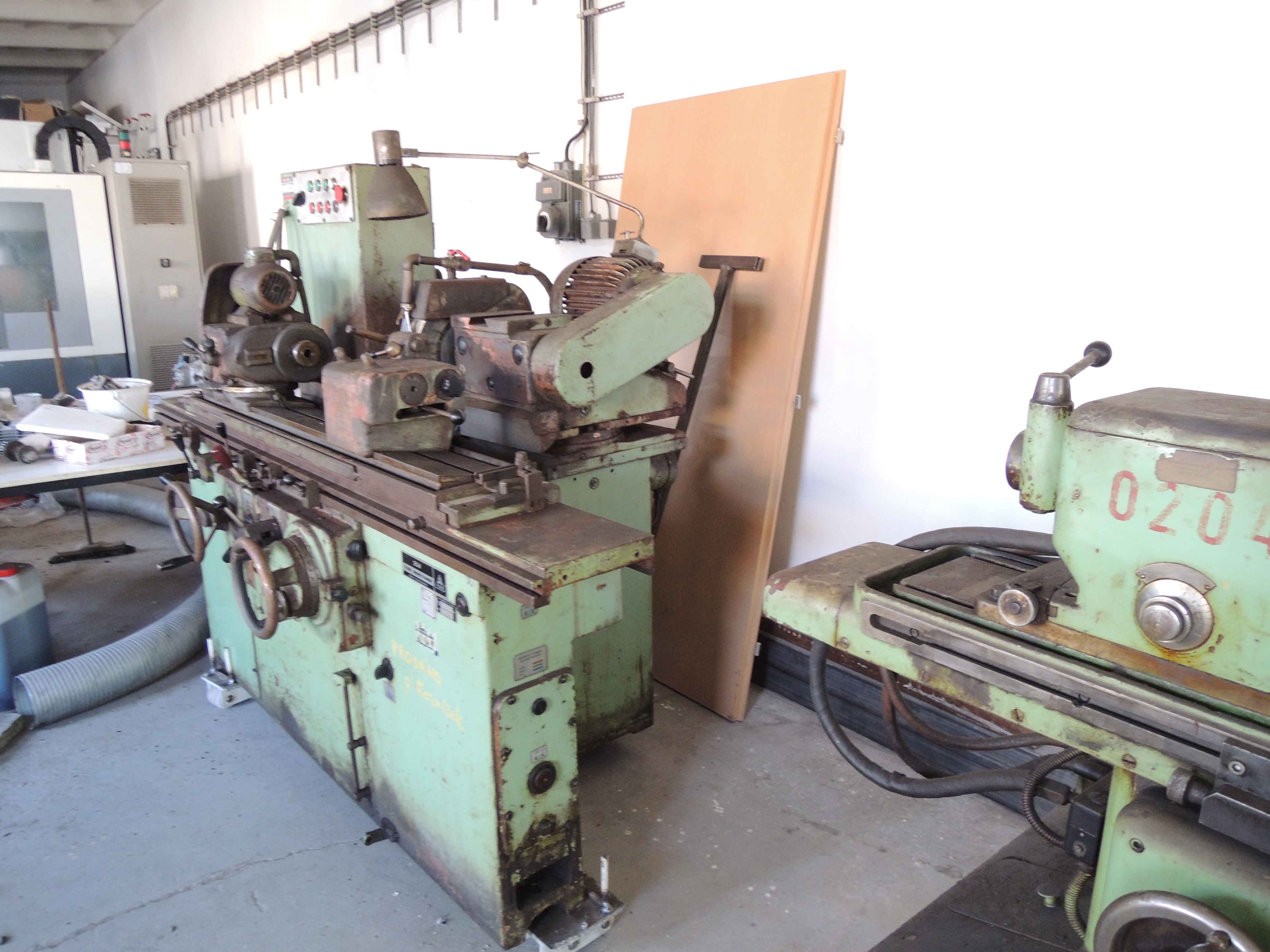

Nevim jak na teto brusce, ale mam 2UC 750 a zde pro zapnuti musi byt vretenik posunut rychloposuvem dopredu a tusim, ze se musi zaaretovat sroubem proti nahodnemu posunuti a zniceni brousiciho vretena. Na fotce dole je to ta paka vlevo vedle kola na prisun kotouce na cernem valci. Zezhora je sroub s ryhovanou hlavou, ktery zaaretuje paku a zaroven stiskne mikrospinac. Taky jsem zkousel vzemozne variace nez jsem to zjistil :) Zalezi vsak jaky typ brusky mas.

Díky! Už funguje!
