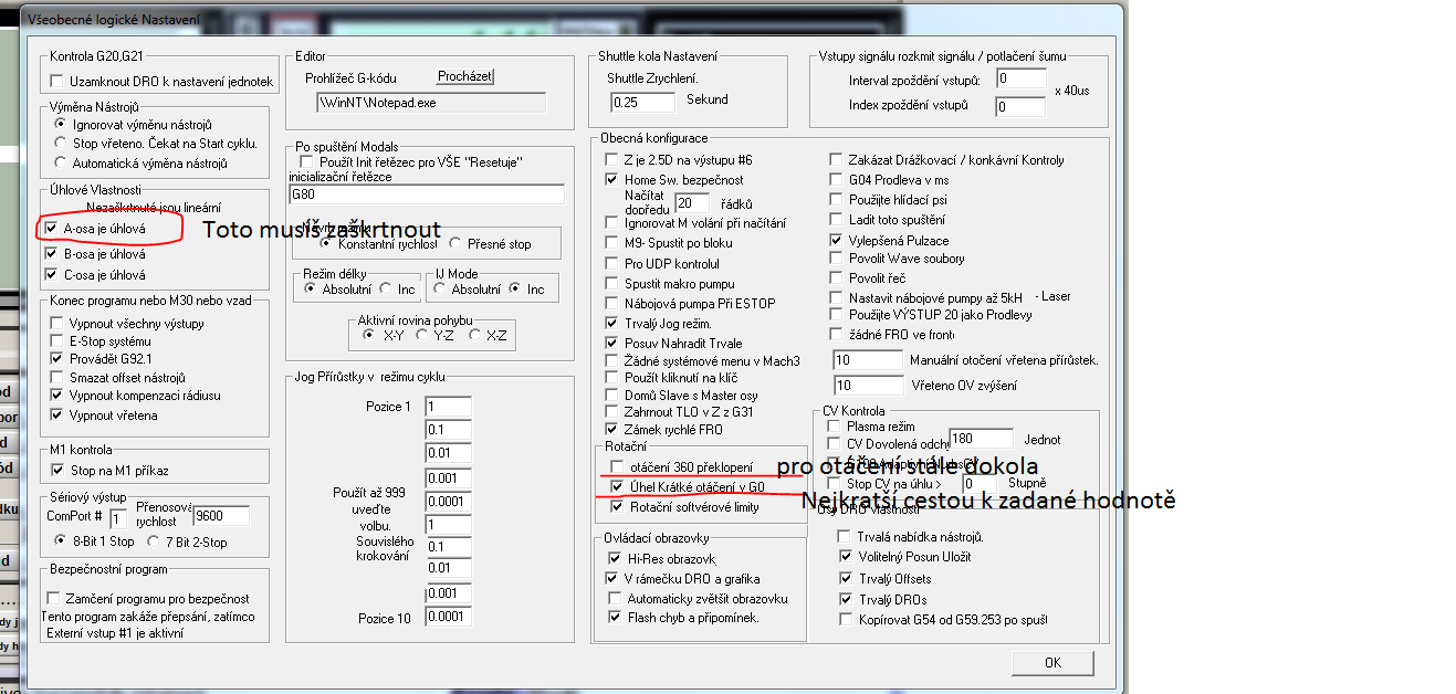

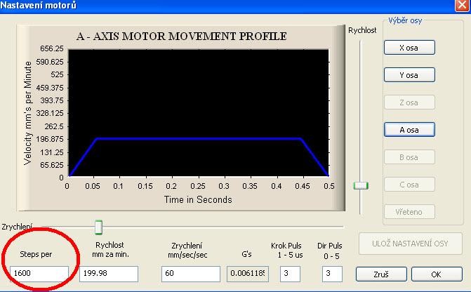

Prosím o radu jak nastavit rotační osu A.
Pořád nechápu jak nastavit osu pro jedno otočení, na desce mám nastaveno 8x, takže mám zadat 8x200=1600 na otáčku?

tak to není, musíš vypočítat na 1 stupeň 200x8(xpřevod) /360
Příspěvky: 7167
24. 1. 2013, 6:43
tuhle hodnotu bys měl na otáčku při převodu 1:1 takže v tvém případě vynásobit převod poměrem (4?)
a to celé vydělit 360 protože jsou to pulzy na jednu jednotku což je stupeň

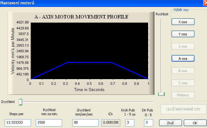

S tím převodem jsem počítal že to vynásobím, takže u mě to bude 8*200*3/360=13.33 ? Ještě jsem to zatím nezkoušel, nemám zatím ještě konektor.

Taj jsem to nastavil a nic moc. Točí se docela pomalu na G00 a má jakoby zastavení v setrvačnost, žádné rychlé zastavení.
Zkoušel jsem dát i G01 s F80 a jelo to fakt pomalu.
Počítal jsem 200x8x3/360. Přehodím-li to z osy Z jezdí to úplně jinak, jenže bych zase nebyl na jedné otáčce. Laboruji celé odpoledne a výsledek nic moc.

Ahoj určitě to bude chtít větší zrychlení zítra se podívám jak to mám nastavené já a ještě mám nastavené toto

Jo někde bude chbka, pokud to mám nastaveno na mé původní Z a jen přehodím kabel, jezdí to jak jsem psal OK do (+) i do (-) jen ta otáčka nesedí a to je jasné.
Pokud nastavím osu A a Z zakážu jezdí to jen do plusu, např.
G00 A5.00
G00 A-5.00
Jede pouze do + a pak se zastaví, na klávesu do mínusu taky nereaguje a to klávesy mám nastaveny.

Ahoj tak já mám nastaveno 55.5555556 kroků 12000 rychlost 2000 zrychlení O.2039 G

Jde o to, že se zastavuje setrvačností a to otáčení mi už jde na obě strany.
Pepa Žhář
Příspěvky: 432
26. 1. 2013, 9:39
Ano právě to zrychlení musíš dát větší mě to zezačátku dělalo také než se zastavilo tak to ujelo třěba 90 st.
potraviny
Příspěvky: 1965
Bydliště: Most
26. 1. 2013, 9:41
Jó už to fachá :D :D :D
Rychlost 12000
Zrychlení 2000
Gs 0,20395
Teď se fakt pěkně zastavuje, hezky z ostra. :D Díky.
