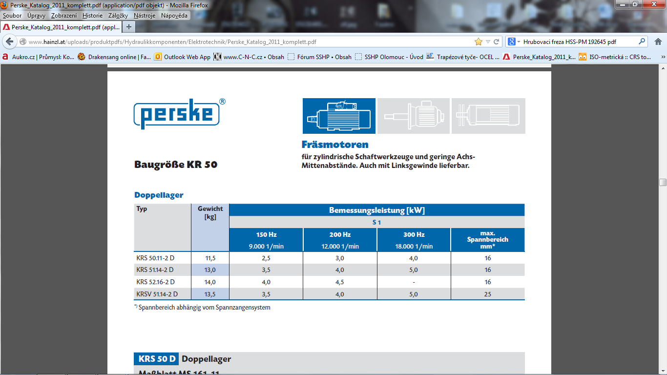

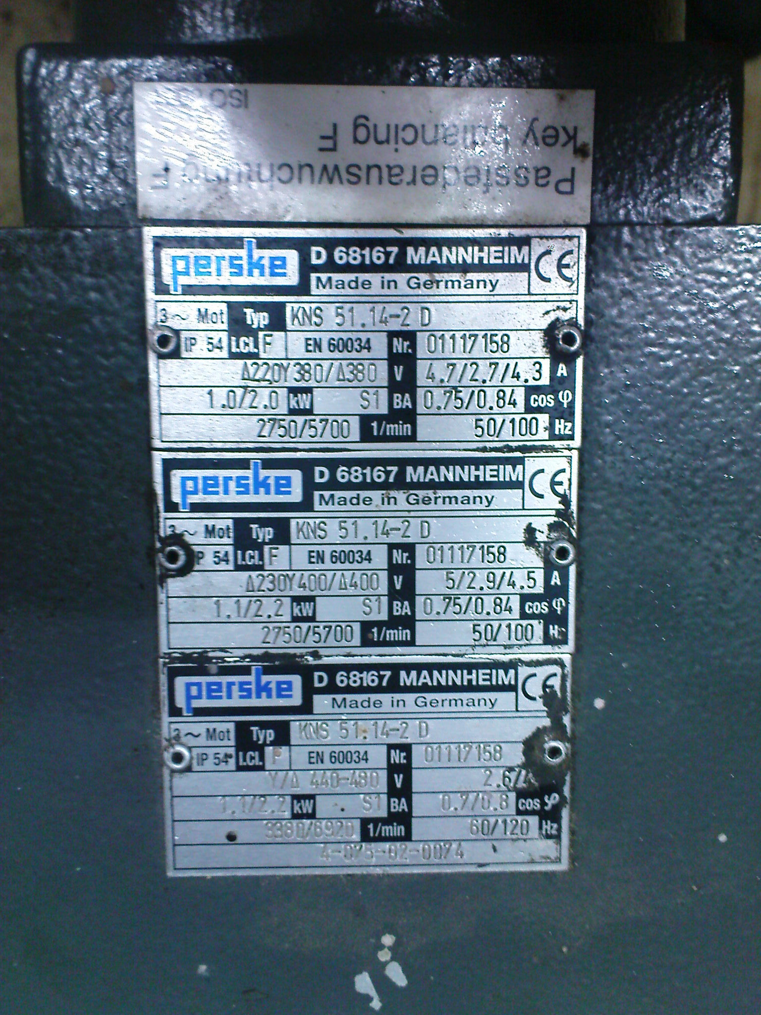

Potřeboval bych poradit při zapojení motoru perske .
Jsou tam 3 štítky a v datasetu je napsaný výkon až do 5 kW. mam vtom trochu zmatek jak jej zapojit.
kupoval jsem jej v domění že je to motor 2,2kW . vykon je ale v datasetu udavaný podle frekvence až do 5 KW a ja mám měnič jenom do 3,7 kW
taky mám trošku zmatek vtěch parametrech na štítcich...
dataset
http://www.hainzl.at/uploads/produktpdf ... mplett.pdf" onclick="window.open(this.href);return false;
kupoval jsem jej na bazoši za 2k a k memu překvapení přišel motor uplně nový akorát je obouchaný ale nikdy podle mne neběžel, průchodky jsou cele atd... :mrgreen: mam radost :)

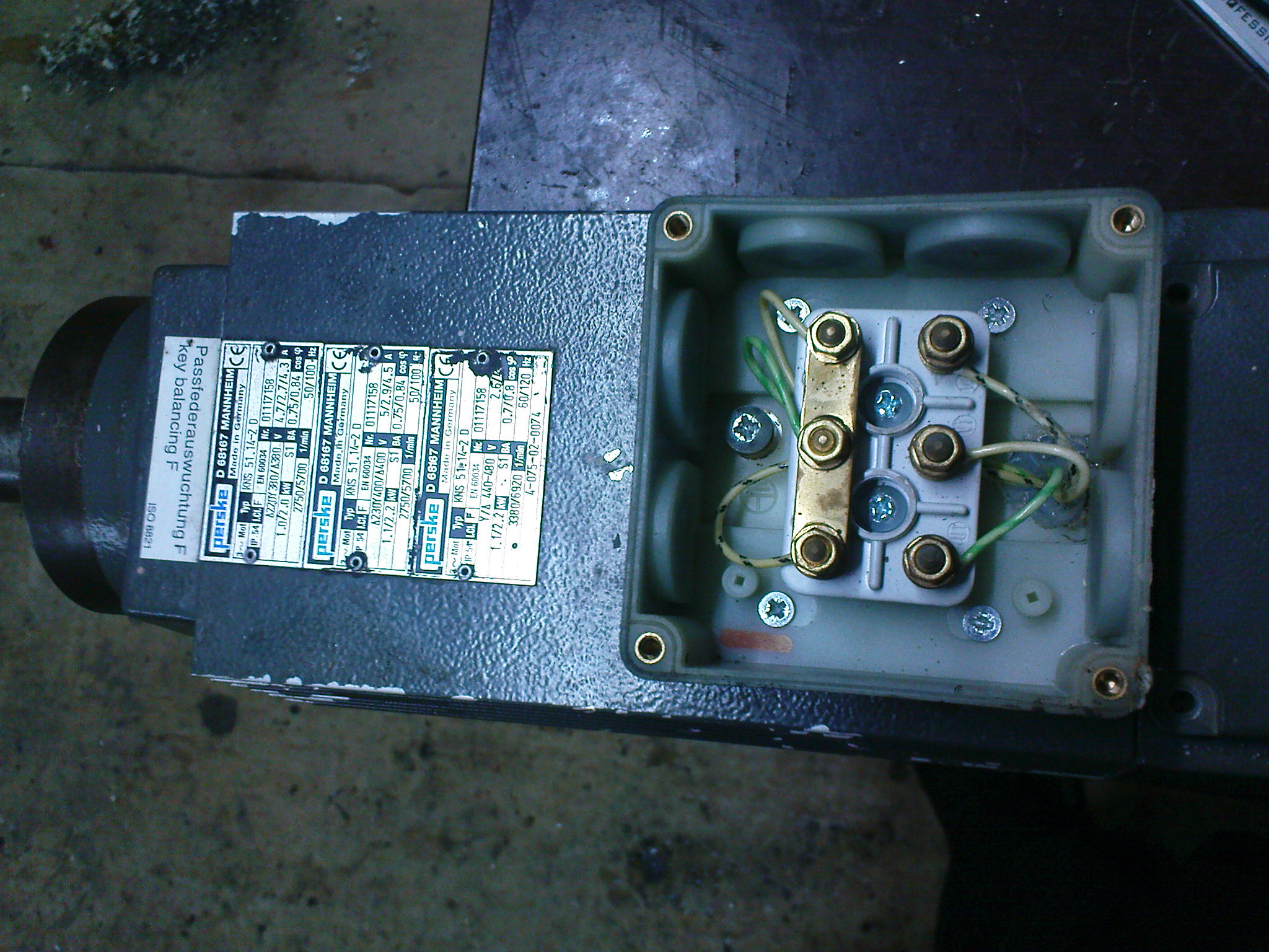

předpokladal jsem zapojení do trojuhelníka na 400 V, můžu to tak zapojit ? nerád bych jej odpálil.
dikes.

Je na 50 i 60 Hz(USA) v síti a jde do trojúhelníku (2kW) i do hvězdy (2,2 kW). bez problému.
Nevím, kde jsi vyčetl těch 5kW, to 5700 jsou otáčky - při max. 100Hz.

na tom druhem obrazku je při 300Hz 5 kW S1
každých 100Hz stoupa vykon o 1 KW nebo se pletu ?
ja bych jej chtěl točit do těch 300 Hz takže podle datasetu 5 kW?

Jak myslíš - jak dávno ověřeno "papír snese všechno" - co je na štítku je jasné, víc než 100 Hz bych do toho nepustil.
Mj 5 kW není sranda uchladit. Howgh.

proč bys do toho víc než 100Hz nepustil ?
tak se alespoň rozepiš trošku... proč by to do toho datasetu psali , pokud by to nešlo do těch 300 hz. ten motor ma kůli těm otačkam osazený dvojity přesný ložiska...
jenom mne zarazilo to stoupaní výkonu.... to jsem nečekal opravdu...

tak jsem to nevydržel a skoušel jsem jej v práci . do hvězdy 400V 290Hz 16 500 ot.
měnič nastavený nahrubo. doma se stím pak pohraju. nicmeně motor běží krásně nad 40Hz. do 40 se mu to moc nelíbí a zvuk je hrozný pak ale jede krasně. je tam i klínek na hřídeli. skoušel jsem ten klinek sundat a při 100 Hz mi ten motor málem utekl ze stolu :D takže rotor je asi vyvážený i stím klínkem...
nad 290 Hz jsem neměl v práci odvahu :D v kanclu na stole :D

Podle stitku je to:
na pripojeni na primo do site 3x400V 50Hz do hvezdy
na pripojeni na menic s napajenim 3x400V a pretaceni na 300Hz je to do trojuhelniku, ale v menici se musi nastavit typ motoru 400V 4,5A 2,2kW cosFI 0.84 5700RPM !!!100Hz!!! a nekde bude potreba zvednout modulacni frekvenci na min. 8kHz
pod tech 40Hz jsou bud blbe zadany stitkove parametry nebo je potreba prepnout parametr pro volbu typu PWM modulace.

no nejak jsem na to nemel cas. skusil jsem to i do trojuhelniku ale tam se to nerozjelo vubec. roztoči se pomalu a pak to spadne a napise chybu pretizeni.

Zkus si motor z hvezdy na cirkularce prepojit do trojuhelnika a uvidis jak se z nej bude pekne kourit!
Princip menice je ze pri zvysovani frekvence zachovava pomer U/f - kde U je jmenovite napeti pri jmenovite frekvenci a pokud je tento pomer zachovan, tak si motor vezme proudu presne kolik potrebuje. Na tomto stitku je pro trojuhelnik udaj pro 230V@50Hz a 400V@100Hz, nastavit se da oboji. Ale vtip je v tom, kdyz nastavim jen 230V, tak pri dosazeni 50Hz uz menic napeti dale nezvysuje a klesa me moment. Kdyz nastavim 400V@100Hz a mam trojuhelnik, tak menic optimalne drzi plny moment az do 100Hz. Kdyz bych to mel jen na hvezdu, tak mam plny moment jen do 50Hz a vys uz vadnu. Vic se necha dohledat v manualech menicu pod heslem "87Hz calculation".
Dulezite je vzdy spravne nastavit stitkove udaje motoru a pak nechat menic omerit odpor vinuti.

pokud byl zapojený do D a bylo nastaveno 400V 50Hz proč se nerozběhl ? není to tím že v měniči bylo nastaveno omezeni proudu na 4,5A a bylo povoleno znižovaní frekvence kuli omezení proudu ? menič se to snažil rozjet pak stahnul frekvenci ,opakoval to asi 2x a pak vyhodil přetížení.
mam to omezovaní vypnout ?
Ano, to je presne ten duvod. Pri tomto chybnem nastaveni si bral motor prilis velky proud a ochrana ho zachranila pred spalenim. Az nastavis udaje pro 100Hz, tak by to melo jet bez problemu.
Nastaveni omezeni proudu nastav o neco vetsi nez na stitku, bez obav pro pokusy 110procent stitkove hodnoty. Vetsinou se zadava s casovou konstantou u beznych motoru 150procent stitkoveho jmenoviteho proudu po dobu 10s (rezerva pro akceleraci, nebo kratke pretizeni).
