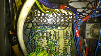

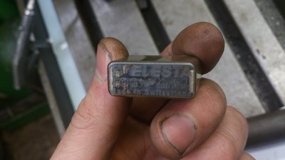

Zdravím mám takový problém mám doma Fa4H rok 1980 je tam udělaná nová ekektronistalace místo posjitestek jističe a relátka, a teď mi přestali jít strojní posuv a rychloposuv ale jen jedna strana druhá mi jde bez problémů. Zatím když sem to vše proměřoval a hledal kde je chyba tak napajení na přepínač posuvů tam mám i z vypínače to jde vem při sepnutí ale pak je problém že se mi napětí nedostane na relátko které pustí napětí do stikače a ten už sepne motor samotný stykač funguje při zmáčnutí jen mi tam nejde napětí. Nevíte čím by to mohlo být nebo jak alespoň proměřit relé zda funguje nebo ne??? V příloze zasílám fotky jak to zhruba vypadá.Byl bych moc rád kdyby se někdo našel kdo by věděl co stím.

A co vše myslíš že bych měl proměřit jak jak ozkoušet funkčnost, určitě by němělo nic odejít v té propojovací krabici to by bylo i vidět ne.

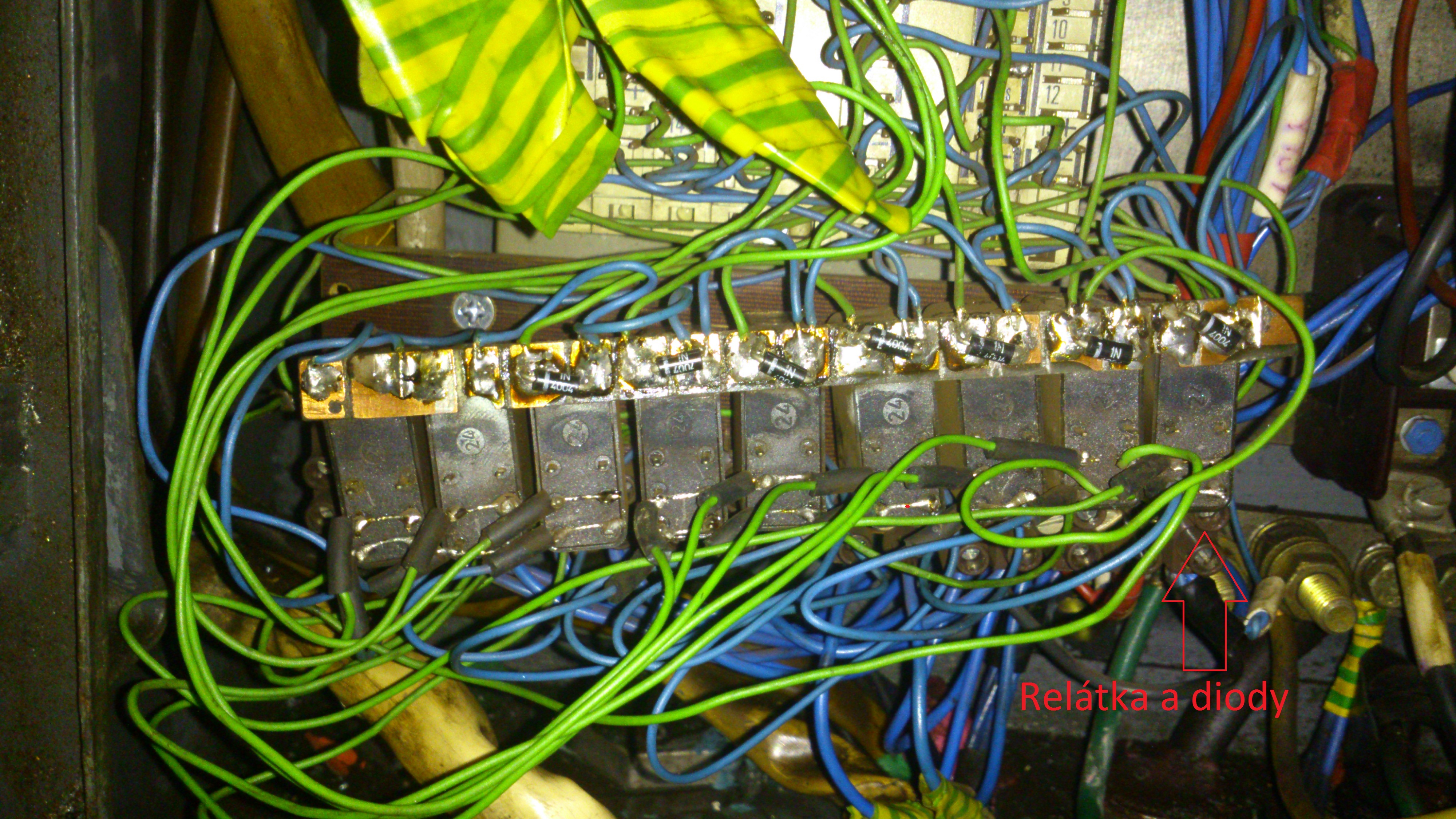

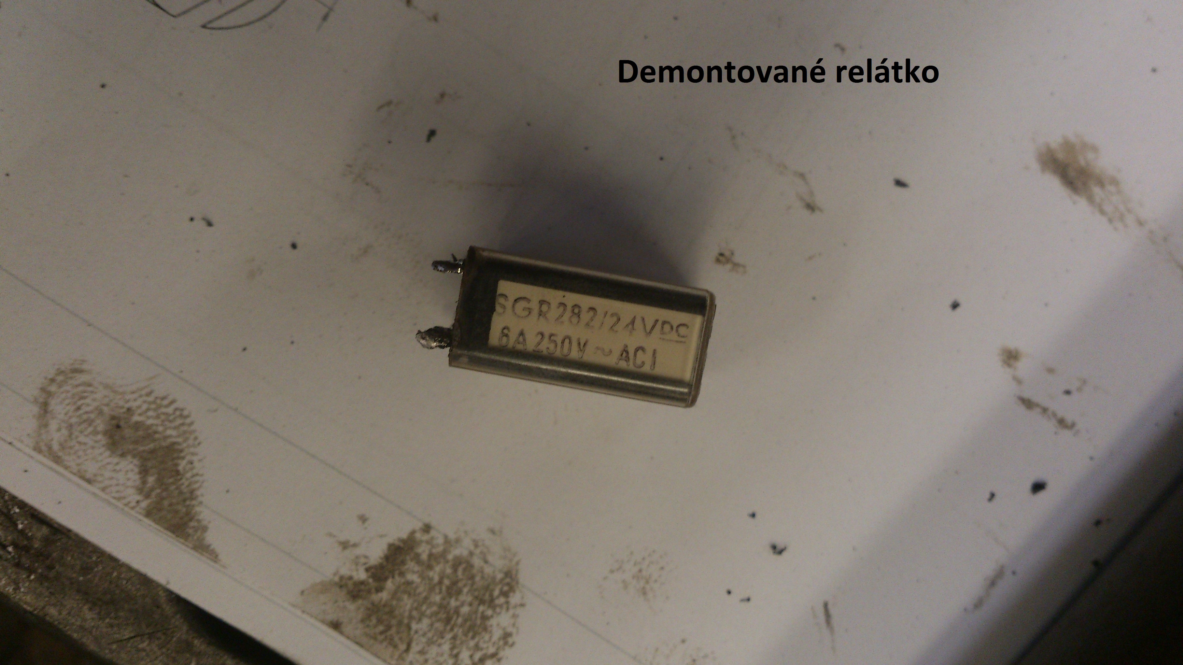

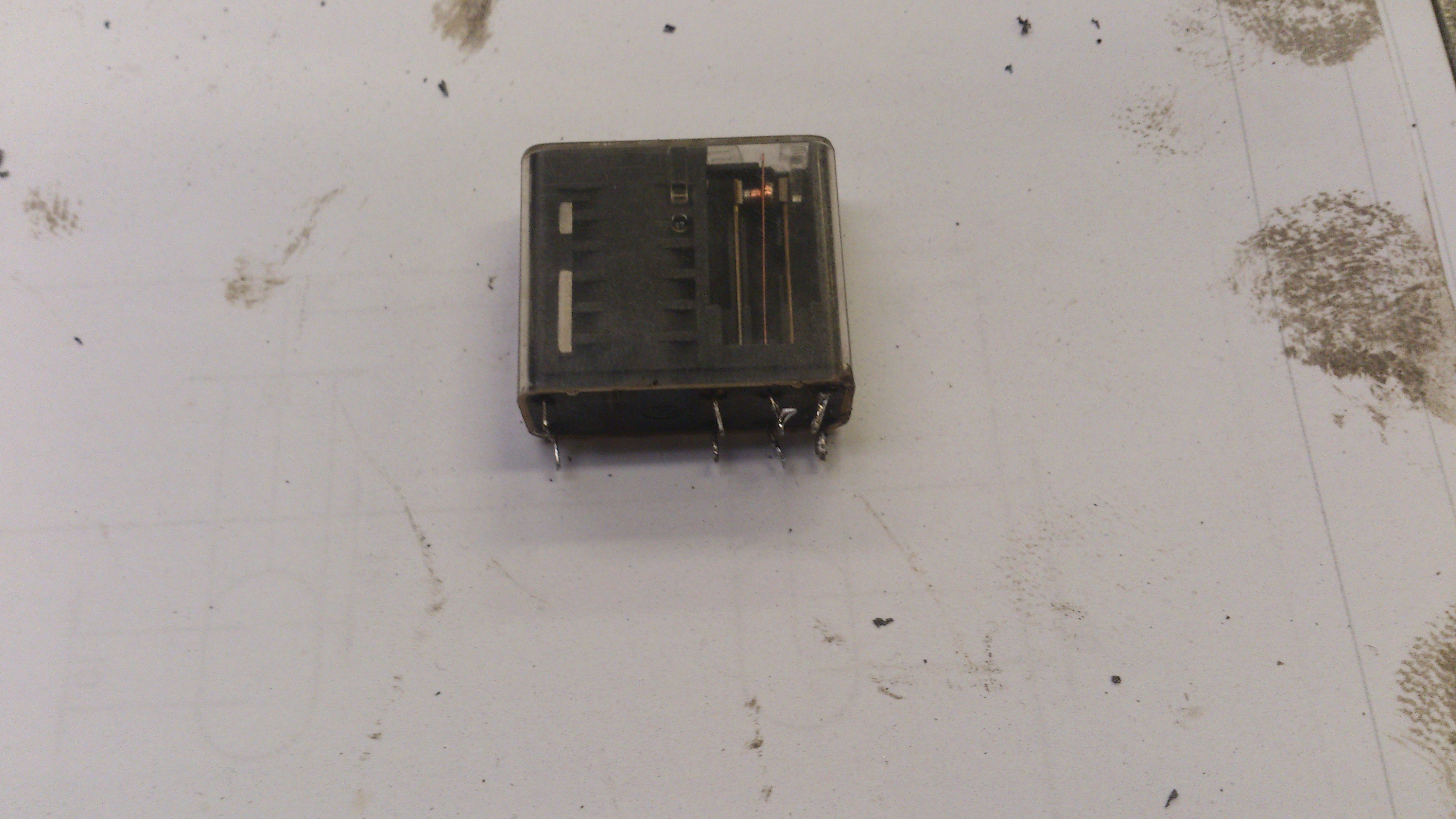

No ten koncák by na jednu stranu dával smysl kvůli tomu že na tom hlavním relé co od nej vede ovládací kabel už přímo ke stykači není napětí to by znamenalo že jedno relé nepustí do toho napětí, protože ho nemůžu na tom hlavním změřit,ale přeci koncák vypíná jen posuv na jednu stranu pro příslušnou osu posuvu tudíž by měla stejná strana ale jiný druh osy posuvu jít ne????Nebo to vyřadí komplet celou druhou stranu posuvu???Zatím jsem si objednal 2 relé případně budou do zásoby. Ve čtvrtek ještě ty koncáky zkotroluji. Ale hlavně bych potřeboval jak to relé proměřit a zjistit tak které je vadné a počítám že ho budu muset vypájet že to jinak nepujde změřit.

No tím to asi nebudu protože na stykač napětí jíd nemůže když ho nenaměřím ani na tom relátku od kterého vede příslušný ovládací drát na stykač. Já mám problém někde mezi vstupním napětím od přepínače na posuvy a relátky, protože při proměření toho posuvu co normálně funguje tak na relátku napětí změřím je cca 27V a na tom druhém nezměřím nic takže se domnívám že to bude závislé na těch statních relátkách která jsou nejspíš ovládána od konocvých spínačů jiná cesta jak by se naptí dostalo na ovládání stupu stykače není stykač totiž ovládá jen jeden kabel. Kdybych měl shéma tak je to už jednoduché takhle musím měřit všechno co spolu nějk souvisí a je to hrozná práce než člověk něco najde ona ta elektrika je oproti originálu uplně jiná tam sou jen pojistky a stakyče a tady mám jističe relátka a dvě časová relé které nejsou nejspíš vůbec funkční.

Takže dnes jsem vše proměřil a zjistil jsem jak by to asi mělo fungovat a vím že relátka jsou v pořádku všechny a problém je někde v té propojovací části jak do ní vede těch hafo kabílků, protože když jsem odpojil přívodní kabel s napětí od relátka a připojil jsem na něj napětě přímo z vývodu spínače na posuvy tak všechno chodilo jak má jen mi nešli koncáky. A teď už opravdu nevím čím by to mohlo být, ale potka toho kdo tu elektriku takhle předělal tak mu urazím ruce.
