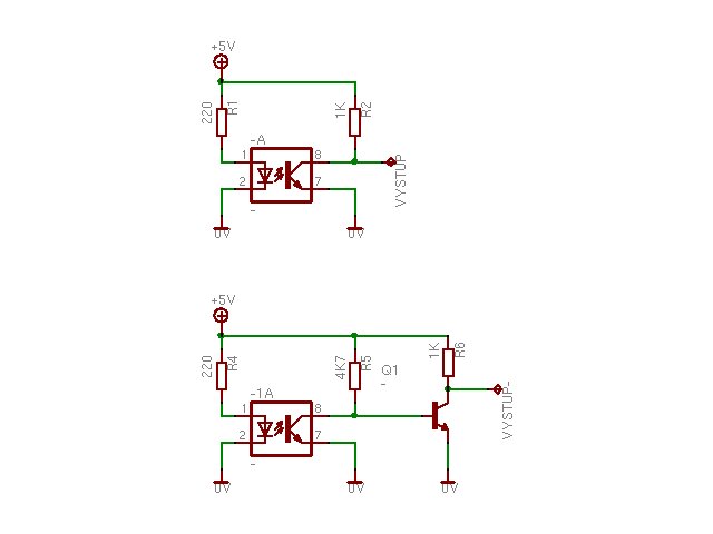

Zdravím.
Chci se zeptat zdali mohu toto zapojení použít přímo k této mojí desce jako limit, nebo referenční body.
Příloha zavora.jpg je dlouhodobě nedostupná.

Túto dosku nepoznám, ale jedno alebo druhé zapojenie bude fungovať takmer 100 percentne.

já jsem si vždycky myslel že optron slouží ke galvanickému oddělení dvou obvodů
zde použití optronu trošičku, ale opravdu jen trošičku ztrácí smysl :mrgreen:

V zapojeni neni optron (nevhodna schematicka znacka), ale optozavora.

Konkrétně by to mělo být takto podle TME
Optočlen; štěrbinová s clonou; Výst: tranzistorový vyst.

U nás v maloměstě jsem nesehnal tyto optozávory a objednat jeden kus za 10Kč plus 140 poštovné fakt nechci. Tak jsem koupil IR diodu a fototranzistor, že pouzdro si nějaké sfouknu. Je to jen na zkoušku. Ale paní prodavačka znalá své profese mi dal foto diodu snímací namísto foto tranzistoru. Mohu foto diodu použít vtomto zapojení namísto tranzistoru? pokud ne mohl by mi někdo načrtnout jednoduché schéma zapojení těchto dvou diod proti sobě. IRD + LT516AD.
Moc budu vděčný. Díky za každou odpověď.

Tak tohle jsem myslel, na TME jsou +/- za 12 kč což koupit jednu + 100 za dopravu asi není výhodné, tak jsem si koupil IR diodu afototranzistor, že to zapouzdřím do něčeho, jen tak na zkoušku, ale jak jsem psal výše místo tranzistoru mám foto diodu, tak se ptám na jednoduché zapojenín nebo jestli i u fotodiody platí zapojení na shématu výše. Tedy by to byla závora o dvou diodách, jedna vysílací a druhá snímací.

Bohužel fotodiodu takto zapojit nemůžeš a fungovat jako fototranzistor nebude. Fototranzistor se chová při osvětlení jako kdyby jsi přivedl proud do báze a on se sepne. Pokud posvítíš na fotodiodu bude se chovat jako zdroj malého napětí. Musel by jsi k ní připojit minimálně ještě další klasický tranzistor, který by se choval jako ten spínač.

ono když jdeš nakupovat elektrosoučástky tak to chce znát konkrétní typ a ne jen přijít a chtít třeba tranzistor nebo fototranzistor , protože je to děsně široký a specifický sortiment . a ty prodejci to málokdy budou chtít vybírat zatebe .
tak třeba tady bys mohl použít všechny , tak je opiš a poptej co znich budou mít :
