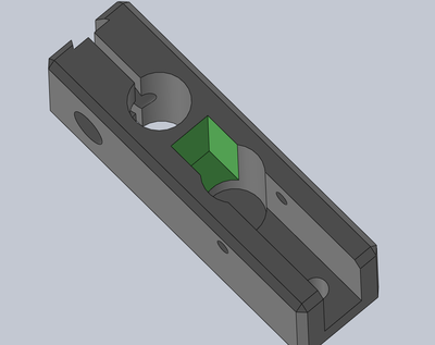

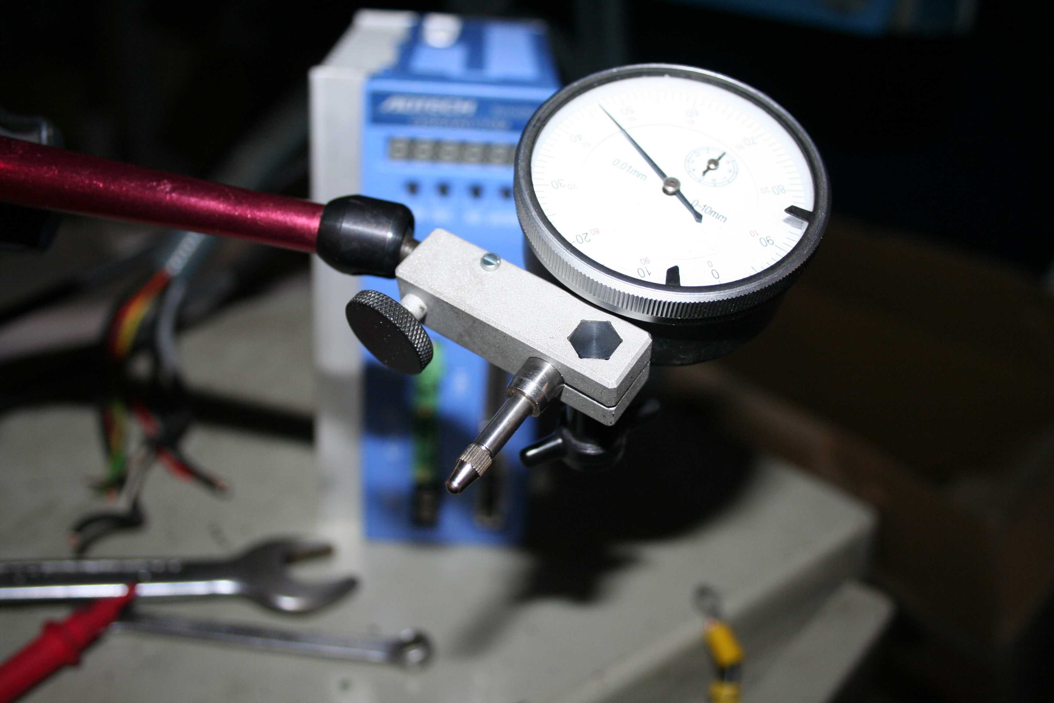

Tak jsem dnes jako debil ulomil džák na hodinky
byla by dobrá duše a udělal mi 1 kousek?
za zafrézovaná rybina tam být nemusí pro mou potřebu nemá funkci
materiál dural
držák.igs

Ahoj Luboš,
pozrel som ten model, je tam ale jedna drážka ukončená "hranou", to by šlo asi len na EDM mašine vystrúhať, resp. neviem si predstaviť ako to urobiť frézou bez rádiusu. Večer sem hodím foto aby si vedel čo presne myslím.
Pokiaľ by ti tam nejaký ten rádius nevadil(podla toho akú frézu nájdem), môžem ti to vyrobiť.
Vojto
edit: doplneny obrazok

tak jsem hotový držák namontoval a super , děkuji motorovy za výborně odvedenou práci.
