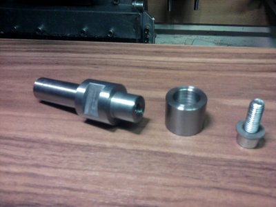

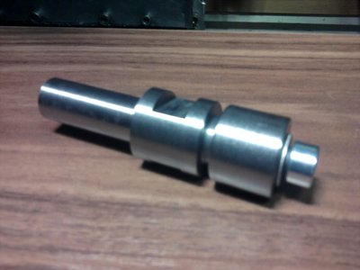

Nemám trn pro modul.frézu a tak jsem ho zkusil udělat. :D :D :D Uložení do kleštiny 16mm a pro frézu se středovou dírou taky 16mm.
Schází teda ještě perko proti protočení.

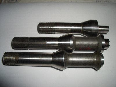

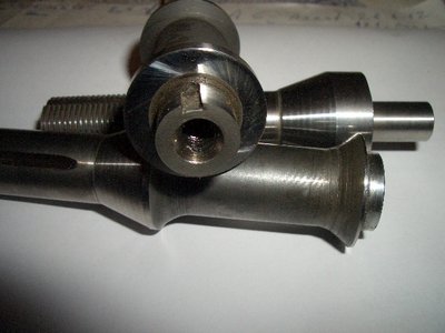

Tak to se taky pochlubím..to samé,jen jako speciál na mn 80.Pořád jsem přemýšlel,jak na to a tady je výsledek..Radost mi kazí jen to,že jsem to nedávno někde viděl už vymyšlené-myslím že to bylo u těch ošklivých ,nedomyšlených a nepřesných švýcarských soustruhů :(
