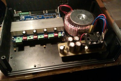

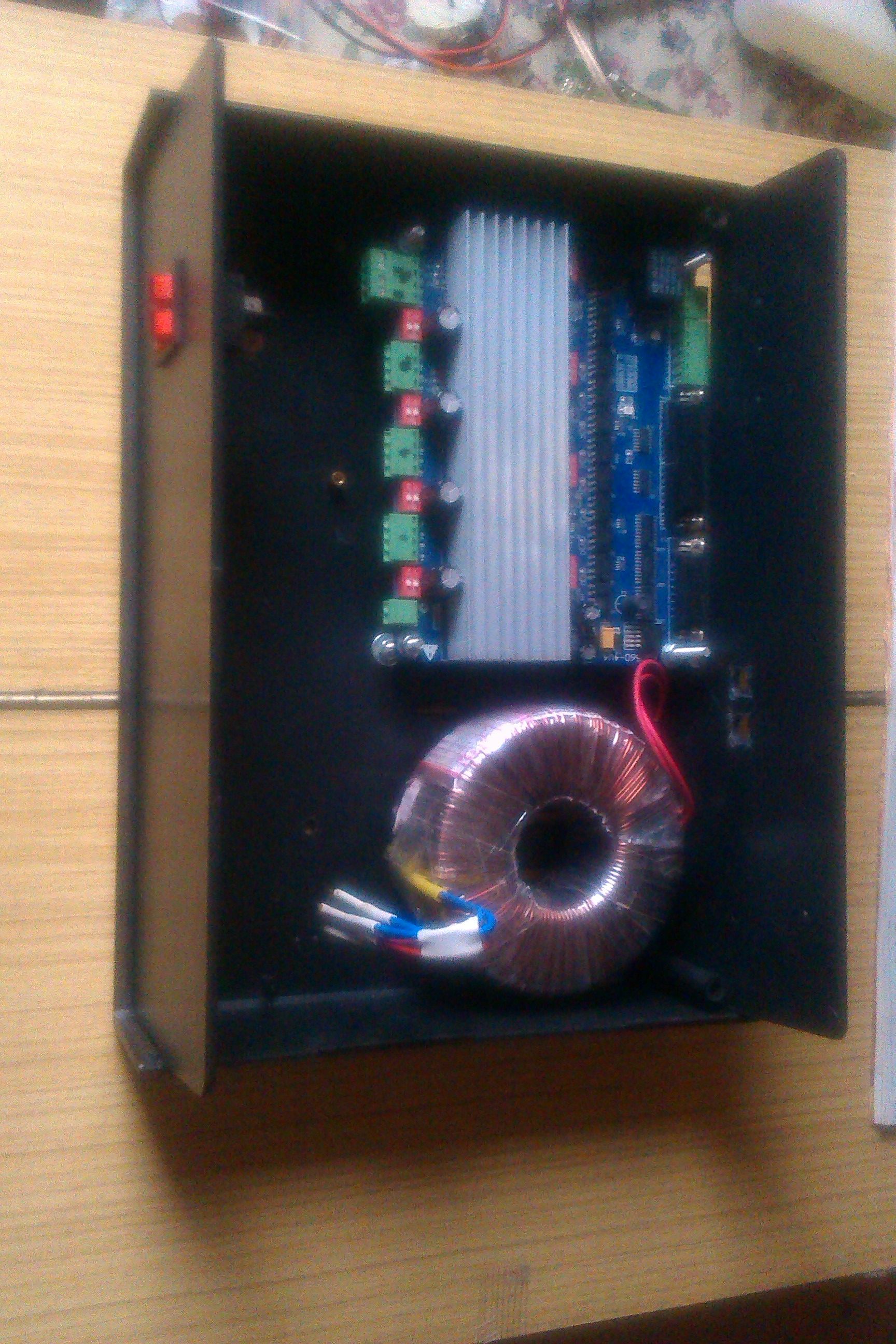

Dobrý den ,robím si novú krabicu na riadiacu jednotku pre moj CNC stroj ,chcem to tam mať komplet so zdrojom ,zaújma ma či toroidné trafko môže byť blízko riadiacej jednotky ,či tam nebudu vznikať niake rušenia a následne blbnutie mašiny ,dakujem za kazdu radu . :)

3. 2. 2013, 1:15
Troidu blizko elektroniky bych se nebal, sitovy vypinac dej na druhou stranu panelu, k toroidu. Jestli to jeste pujede :(

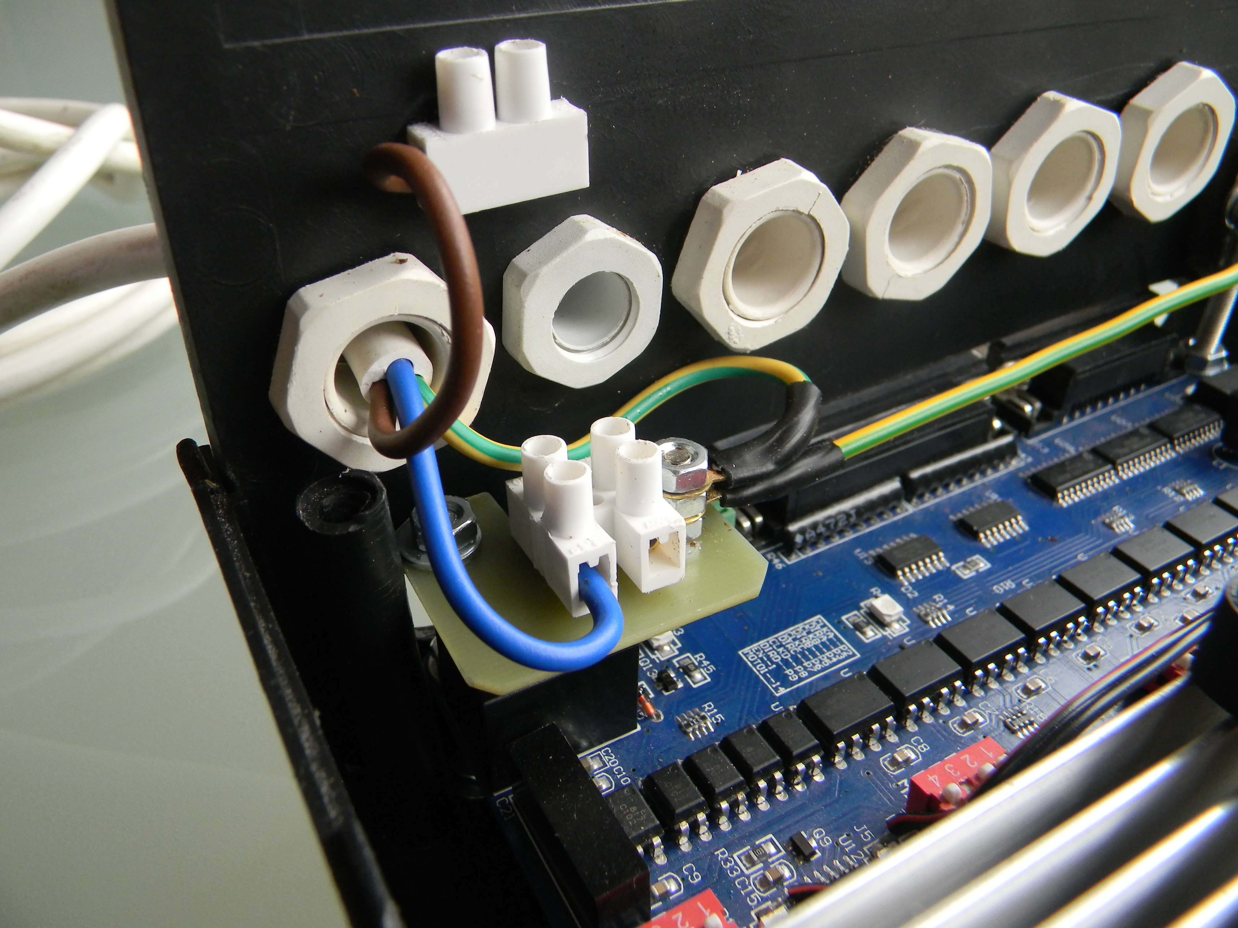

Mam priviesť do krabice aj zem? Videl som len nulak s fázou ,zem neviem kde by som ked je krabica plastová ,prosím o radu

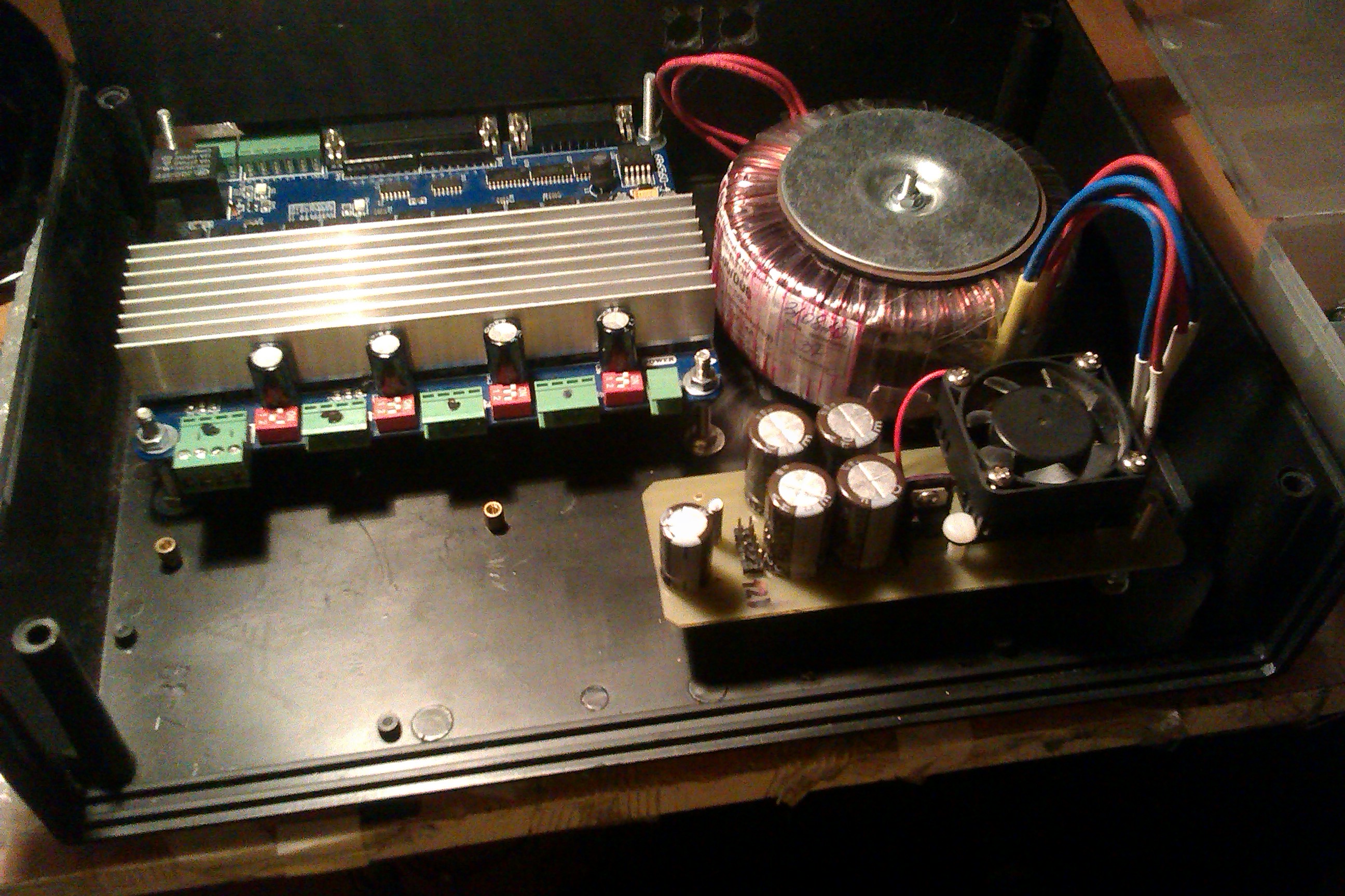

takto to man zatial spravene ,dokončil som usmernovac a filtraciou a stabilizatorom na 12V pre fan alebo power ledky
Příspěvky: 7167
3. 2. 2013, 5:38
zem bych tam určitě přivedl a pak na ní napojil stínění od motorů a podobně

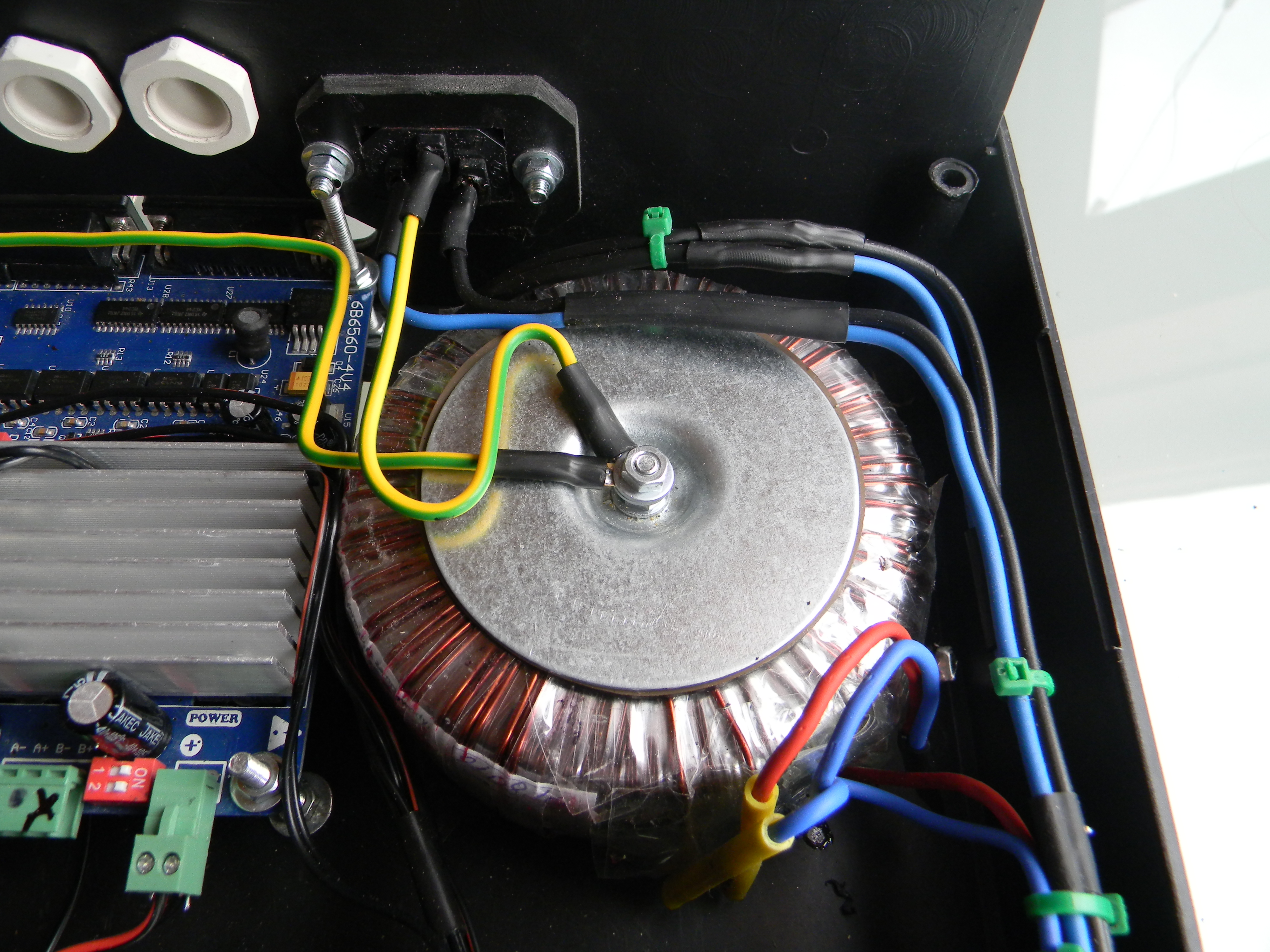

3. 2. 2013, 6:20
asi by bylo dobré spojit stím i ten plech a šroub co drží toroid , a není naškodu uzemnit celou tu desku

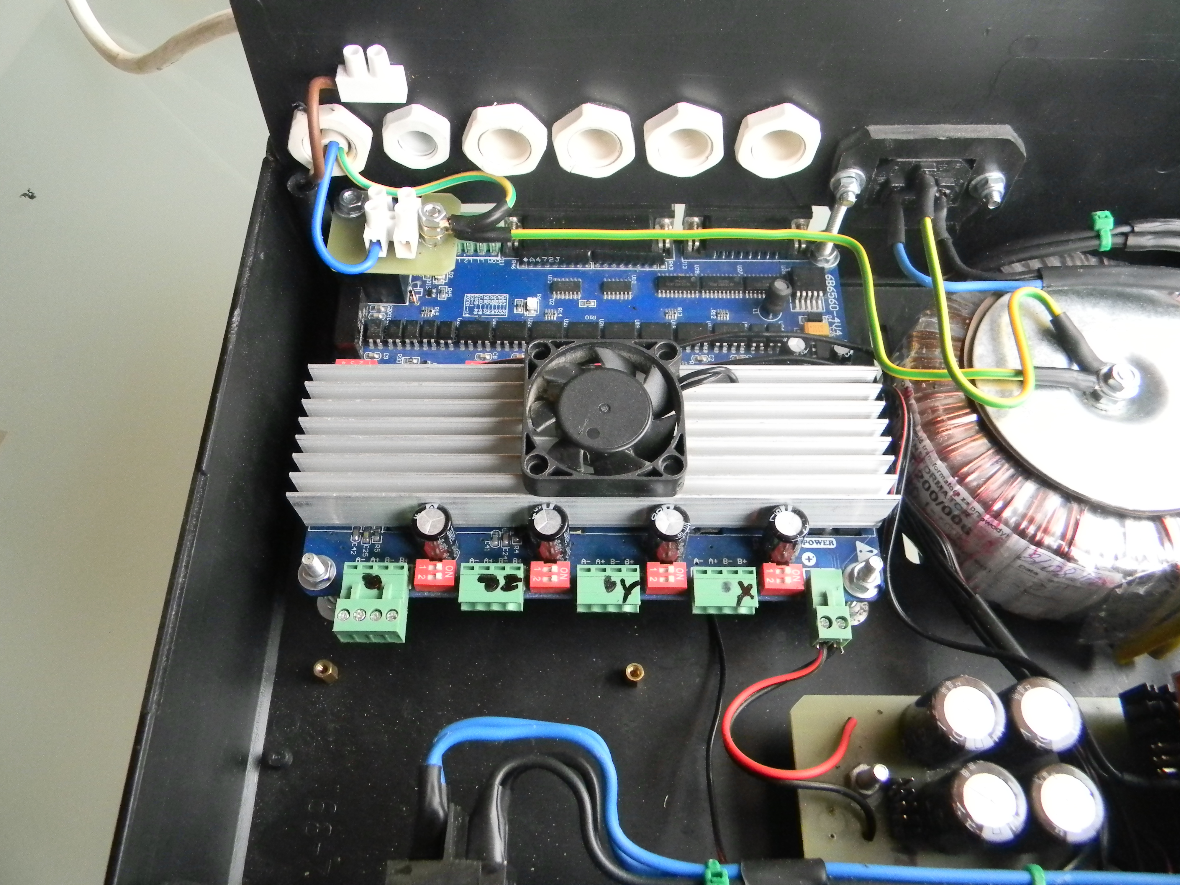

Tak dokončil som moju krabicu pre elektroniku a narazil som na "pár" problémov :( ,pustil som sa do ulohy spínania vretena ,
Riadiacu jednotku mám H5 4axis na ktorej je relátko 12A 230V (rozpínacie) ,tak ako vidno na fotke je to spravené ,všetko poriadne uzemnené ,
Vedla toho ide kábel pre vreteno , spínam fázu (L) ,mám problém ,ktorý neviem vyriešiť ,tak sa obracám na Vás s radou o pomoc ,k veci .
Pri spínaní a rozpínani relátka dochádza na doske k niakemu rušeniu (alebo niečomu inému) vždy prebliknu ledky ktoré signalizujú pohyb motorov a teda cukne to s motormy .
Potom motory funguju bez problémov .Po odpojení vretena z relé nieje vidno žiadne rušenie ,všetko fachčí .
Prikladám foto . Ďakujem za každú radu :)

8. 3. 2013, 10:44
Použij odrušovací člen na kontakt relé (co nejblíže)
třeba něco na styl: http://www.almeto.cz/images/katalog/FZ_721.pdf
