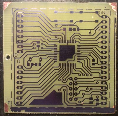

Plosnaky fotocestou UV LED
po tematu http://www.c-n-c.cz/viewtopic.php?f=39&t=10198&start=0" onclick="window.open(this.href);return false;
jsem se vrhnul na fotocestu s negativnim fotorezistem a UV ledkama
1. Kuprextit treba z aukra
http://aukro.cz/listing.php/search?sg=0 ... =kuprextit" onclick="window.open(this.href);return false;
Vylesteny do temer zrcadloveho lesku Sitolem
2. Fotorezist - Dupont Riston PM240
http://www.dioda.cz/index.php/vyroba-dps.html" onclick="window.open(this.href);return false;
3. Strhnuta kryci folie (je to ta matna) z rezistu (pomoci samolepky na rohu), ve studene vode naplacnuto na kuprextit. Vyhlazeno rukou.
4. Zastudena sevrene do kancelarskeho papiru 2x protahnuto laminatorem
http://www.nobynet.cz/peach-laminator-h ... lat-pl720/" onclick="window.open(this.href);return false;
(zatim bez uprav)
- dojde k vytlaceni vody a vyrovnani plochy
5. Deset minut nazhavit laminator, protahnout cca 5x 7x
6. Predloha - polyesterova folie do laserove tiskarny
http://www.skartia.cz/component/virtuem ... A1,-100-ks" onclick="window.open(this.href);return false;
tisk na HP2100, dva kusy pres sebe, prekryto 3mm obycejnym sklem.

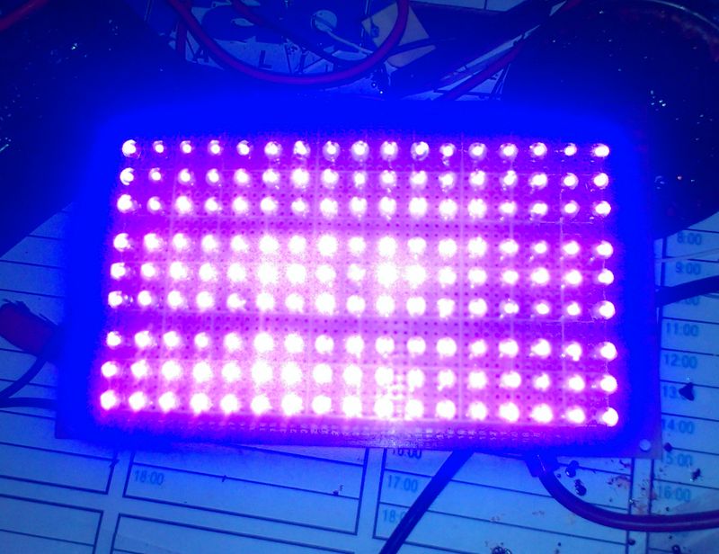

7. Osvit - deska s ledkama z ebaye, cca 150 kusu na 10*15cm,
vzdalenost 500mm, doba 7 minut.

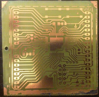

8. Vyvolani v sode prilozene k rezistu. cca 8 minut (kvuli odlesku vyfocene zboku)
9. Leptani v persiranu draselnem
http://www.probazen.com/bazenova-chemie ... 12-kg.html" onclick="window.open(this.href);return false;
200g/l, 40 °C, 30 minut
10. umyto redidlem a natreno pajitelnym lakem na PCB od elchemca
Vsechny cary jsou 16 mil, okolni prerusovana 10 mil, grid 25 mil, pouzdro TQFP44
Celkova doba vyroby desky cca hodina. Deska je bez proleptani ci zkratu.
(Oproti drivejsi vyrobe s Positivem neskutecny pokrok)

mezera mezi tim co zminujes jsou 2px na 600dpi - 0.085mm
je to zpusobene tim ze ty ledky nejsou bodovy zdroj. ale do vybojky jit nechci.
a nesviti na 360nm ale na nejakych 400nm kde citlivost toho rezistu neni nejlepsi a odrazi se od medi tam a zpet.
na leve strane mezi tim pinheadem a carou jsou pixly 3 a uz je to naprosto OK.
ledky z ebaye - 200 kusu - celkem za $8 + vrtana univerzalka

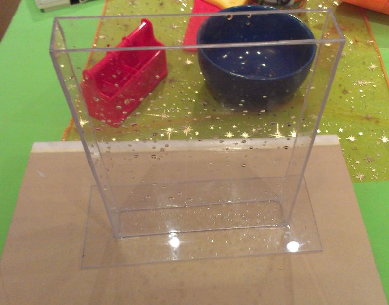

zezadu je tam ke kazde trojici ledek rezistor takhle jsme si spichnul z plexi akvarko na leptani vlastni leptani
dole je vzuchovaci sutr do akvarka, to druhe je topici odpor
