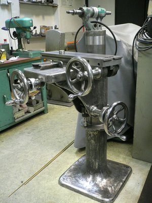

Dobrý den
Neznáte někdo nebo snad neprovozujete tuto nástrojovou brusku? Moc rád bych znal výrobce a samozžejmě další podrobnosi. Předem děkuji všem za informace. S pozdravem Štěpán
PAKO.ll
Příspěvky: 1419
Bydliště: ŠKVOREC
18. 2. 2013, 2:23
krásná mašina...zkus pohledat tady http://www.lathes.co.uk/" onclick="window.open(this.href);return false;

Dobrý den
Děkuji za odkaz na stránky plné krásných starých strojů. Prohlédl jsem celou rubriku věnovanou bruskám ale tu mojí jsem nenalezl.
Moje bruska je už trochu starší ale třeba se zde najde někdo ,kdo ji zná a nebo používá. Zdravím Štěpán.
Štěpán
Příspěvky: 68
Registrován: 16. 2. 2013, 6:59
4. 1. 2016, 11:54
Dobrý den
Tak se mi včera konečně podařilo identifikovat mojí brusku.
Je to Greenfield machine Co, made in USA model 1907 !!!
Zdravím Štěpán

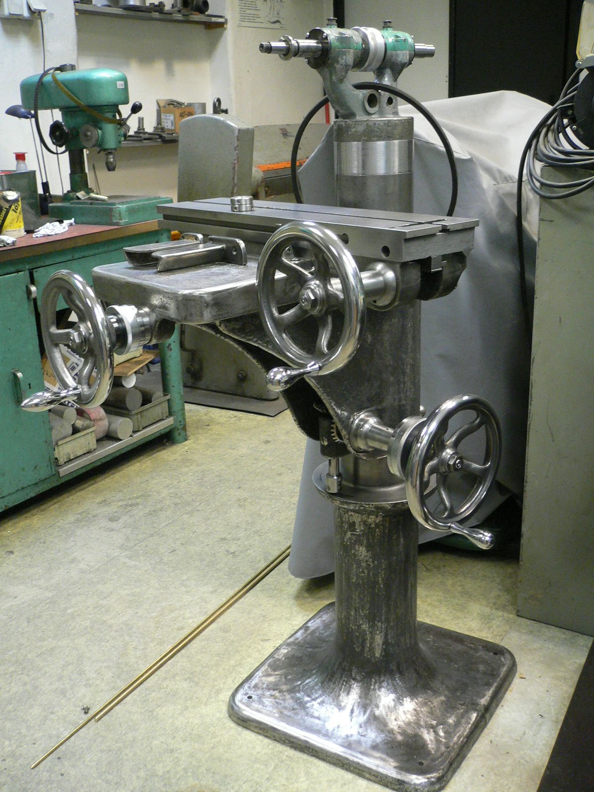

Dobrý den
Moc děkuji za radu jak vložit obrázek a samozřejmě taky za vložení obrázku samého ze stejného zdroje kde jsem reklamu na brusku našel. :D

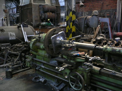

Jinak brusku prodávat nebudu . Koupil jsem jí za účelem občasného broušení v mojí dílně, kde bylo velmi málo místa (pravda od té doby se mi tam podařilo "narvat" ještě malý šeping Klopp ) a tak jsem byl moc rád ,že jsem narazil na tak malou brusku se základnou jako stojanová vrtačka.
Vzhledem ke stáří byla bruska v celkem dobrém stavu i když bronzová pouzdra ,posuvové šrouby a závitové vložky a tak jsem vyrobil nové aby to bylo použitelné na práci. Zrovna ted se mi podařilo nechat, po velmi dlouhém hledání, přebrousit a zaškrábat vedení stolku brusky . Na celé délce pojezdu je úchylka max . 0,01mm takový výsledek jsem ani nečekal
U brusky byla od pojezdového opěrného kolečka vyjetá v nálitku sloupu hluboká drážka, které jsem se potřeboval zbavit ,práce na soustruhu na chvilku nojo ale kde najít takový soustruh . Nakonec se mi to podařilo ,ale když jsme tam dávali lícní desku i ten sloup na soustruh destou tak mne jímala hrůza a co teprve když jsem to po půl hodině vyrovnávání v tom soustruhu roztočil. Tak teď už jistě chápete ,že taková bruska se už nedá prodat :D

5. 1. 2016, 11:51
nejsem punťičkář na přebytečnejch stolech v dílně mám taky bordel ,ale tohle kolem mašiny je dost síla :D
almac
Příspěvky: 742
Bydliště: Liberec
6. 1. 2016, 7:04
fmodel píše:nejsem punťičkář na přebytečnejch stolech v dílně mám taky bordel ,ale tohle kolem mašiny je dost síla :D
mašina je až vzadu, rosnička T334.0 :) A.
SN 20, SM 16 B, FN 25
Příspěvky: 10252
6. 1. 2016, 7:58
almac píše:
tak že teď už nemáme bordel jak v tanku, ale jak lokomotivním depu. :lol:
Miltech
Příspěvky: 555
Bydliště: Kostelec na Hane
6. 1. 2016, 8:16
nejsem punťičkář na přebytečnejch stolech v dílně mám taky bordel ,ale tohle kolem mašiny je dost síla[/quote] Doma, když něco potřebuješ, tak jdeš do regálu, ale tady to máš všechno "po ruce" :lol:
