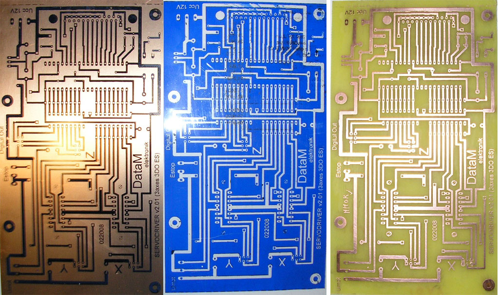

Stacila by ta nazehlovaci folie na toto??

Kdyz si das pozor na slicovani obou stran tak to uctite s folii zvladnes

No jednak s tim slicovanim bych tomu moc neveril. Tohle jsem mel problem slicovat i tou fotocestou. Pul milimetru vedle uz je docela blby. A druhak si myslim ze by se ty tenci vodice mohly trhat pri sundavani folie. Jednou jsem to zkousel a trhaly se i tlustejsi vodice, ale to bylo asi tim ze jsem mel trosku krivej podklad.
