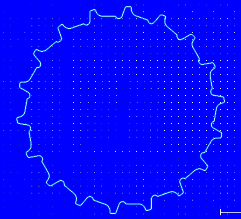

Zdravím, chtěl jsem poprosit o radu, mám dotaz, je jedna věc se kterou se nedokážu porvat, potřebuji dělat např. dílec viz. obrázek, tj. v kruhové interpolaci frézovat jednotlivé zuby, mám frézu a Heidenhain 415 B, program pro mašinu jsem generoval skrze CIMCO EDIT, ale ať už to udělám jakkoliv, vždycky skončím u toho, že se mi mašina rozjede, udělá 3 - 4 zuby, pak se kousne a napíše koncový bod kruhu špatný. Dělal jsem také rozety na motocykl aj. a pokaždé stejný problém, tudíž jsem to do dnešního dne řešil tak, že jsem programoval jen jeden zub a pak otáčet otočným stolem, aktuálně mi vašk odešlo odměřování na stole, které je poměrně nákladné a potřebuju dělat, tudíž to opotřebuju vyřešit k kruhové interpolaci. Máte s tím někdo zkušenosti, jak to napsat by to běhalo. Díky za radu.

jestli má ta mašina funkci otáčení souřadnic (měla by mít) , napiš si jeden zub, zacykli ho počtem zubů (LBLCALL .. REP..., pozor REP o 1 méně než je opakování) a na konci cyklu vždycky pootoč souřadnice o 360/počet zubů přes I, tj. IROT.......
pak na to čtvrtou osu vůbec nepotřebuješ a je to max na 15 řádků
jestli máš ten jeden zub v ISO, napiš si jen prográmek v Heidnu kterej si zavolá to iso tolikrát kolik je zubů a vždycky před dalším zavoláním si pootočí souřadnice stroje

tu máš príklad programu na frézovanie ozubeného kolesa 45 zubov :
0 BEGIN PGM 45z MM
1 BLK FORM 0.1 Z X-93.55 Y-93.55 Z-5
2 BLK FORM 0.2 X+93.55 Y+93.55 Z+0
3 TOOL CALL 1 Z S2600 F416 ;FREZA D8_R0
4 CYCL DEF 10.0 OTACENI
5 CYCL DEF 10.1 ROT+0
6 CALL LBL 1
7 CALL LBL 2
8 L X+0 Y+0 Z+0 FMAX M91 M30 ;Koniec programu
9 * - LBL 1 Frezovanie ozubenia
10 LBL 1
11 L X+0 Y+102 R0 FMAX M3
12 L Z+2 FMAX
13 L Z-5.5 F500 M25
14 L X-8.2139 Y+98.3036 RL F AUTO
15 L X-3.9878 Y+89.2405
16 CC X+0 Y+91.1
17 C X+3.9878 Y+89.2405 DR+
18 L X+8.2139 Y+98.3036
19 L X+0 Y+102 R0 FMAX
20 L Z+2 FMAX M9
21 LBL 0
22 * - LBL 2 Rotacia ozubenia
23 LBL 2
24 CC X+0 Y+0
25 CYCL DEF 10.0 OTACENI
26 CYCL DEF 10.1 IROT+8
27 CALL LBL 1
28 CALL LBL 2 REP43
29 CYCL DEF 10.0 OTACENI
30 CYCL DEF 10.1 ROT+0
31 LBL 0
32 END PGM 45z MM

Zdravím, omlouvám se ale nějak jsem nestíhal a do toho jsem skrze víkend musel zapít jedno dítě, což mi taky nepřidalo.
Každopádně rada dobrá, ne li výborná, šlape to, Nicméně se mi podařilo i opravit otočný stůl, tudíž to páchám po staru zase, nicméně jsem zase o něco málo chytřejší,
ale ten jeden vzorek jsem udělal a super, díky za radu.
