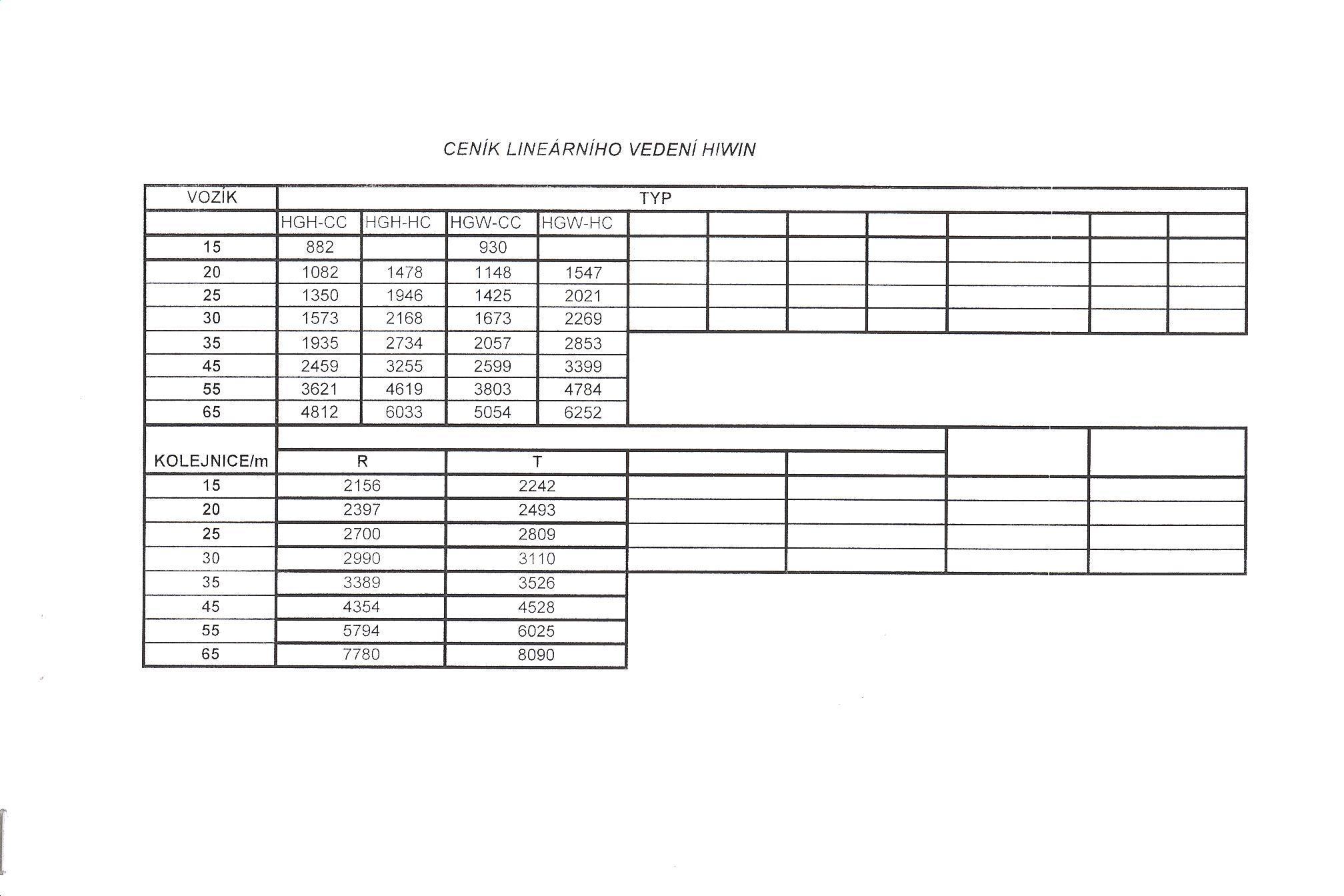

Mayb píše:Jeste bych se chtel zeptat. jestli se daji dokoupit voziky hiwin samostatne a kolik priblizne stoji...
Diky vsem.
cenik od tea technik.
