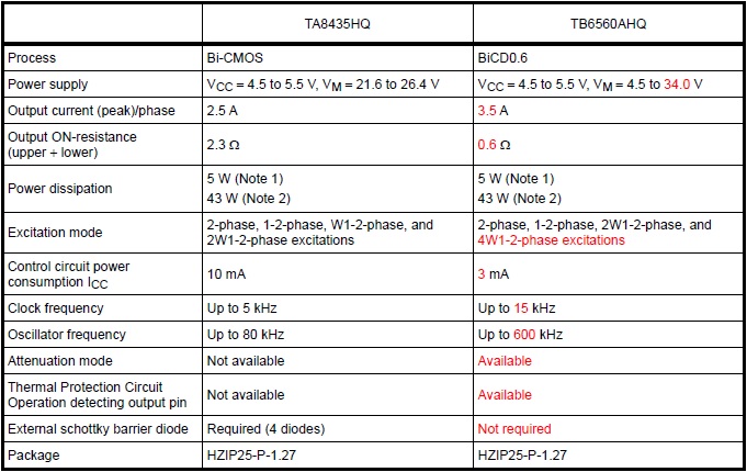

tak tu máme další anketku :) Začlo to tak, že jsem si včera v touze po mikrokroku sedl s papírem, tužkou, TB6560AHQ datasheetem a Usage Considerations pamfletem a zkusil si nakreslit vlastní driver pro mé malé CNC, kde bych se pokusil dodržet všechna doporučení včetně správné power-on/off sekvence atp a naopak vyhodit vše z mého pohledu zbytečné (podle výsledku bych si buď upravil modrou hrůzu nebo spíš asi udělal komplet vlastní desku). Hned zkraje mě ale vzal vítr z plachet údaj v Operating Range tabulce, kterého jsem si nikdy před tím nevšiml, deklarující maximální clock frequency (step rate) 15kHz. Přiznávám, že do teď jsem žil v přesvědčení, že za všechno můžou optočleny a ani ve snu by mě nenapadlo, že by limit samotného čipu byl takhle nízko. Pokud to tak skutečně je, tak to je tedy žalostně málo a pro mě prakticky konečná (pro 1/16 mikrokrok max. posun na 3/12 trapézu 14 mm/s, uááá, dvakrát tolik u 1/8 mikrokroku mě taky nevytrhne, 1/4 mikrokrok AHQ nemá a half-step driver už mám).
Mohu se vás tedy zeptat, jestli se v reálu dostáváte nad tuto hranici, případně o konkrétní hodnoty? A při jaké hodnotě Cosc (100~1000pF potvůrka)?

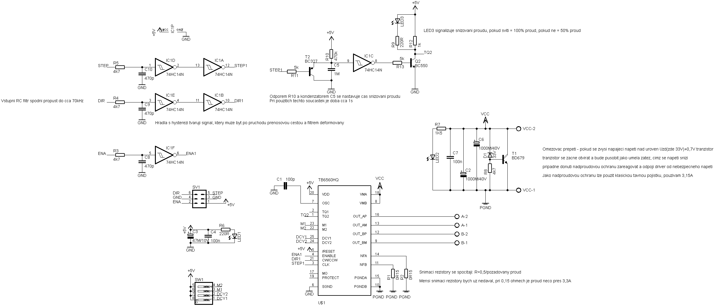

pridávam sa k otázke ja som si vyrobil drivere podla priloženého súboru kde je filter nastavený na 70khz čo som predpokladal že tb6560ahq aj dokáže ak nie budem musieť znovu prehodnotiť konštrukciu.
súbory som už ani neviem kde stiahol čiže sa už autorovi ani nemôžem poďakovať tak ak ich tu niekto spozná ako vlastné tak dakujem sice to nemam velmi otestované mám však pocit že funguje dobre :lol:

uhy píše:pridávam sa k otázke ja som si vyrobil drivere podla priloženého súboru kde je filter nastavený na 70khz čo som predpokladal že tb6560ahq aj dokáže ak nie budem musieť znovu prehodnotiť konštrukciu.
Příloha TB6560AHQ.rar je dlouhodobě nedostupná.
Ten vstupní filtr má asi nějakou rezervu, aby skutečné řídící pulzy zase moc nezakulacoval..

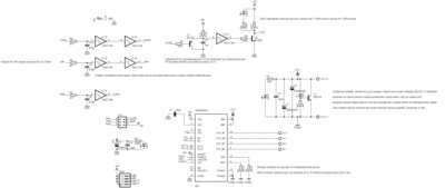

Jinak díky, to je zajímavé schema! Vkládám jako gif pro snažší prohlížení (doufám, že se autor - EDIT: GMAN - nebude zlobit, kdyžtak zase vyhodim):
TB6560AHQv2.sch => mono 150dpi gif

Kilovolt píše:No v tom druhým datasheetu píšou, že clockpulse má mít [šířku] min 10mikrosekund.
To píšou i v prvnim datasheetu, ale ať to čtu jak to čtu, nejsem si jistej, jestli se takto dá počítat maximální přípustná frekvence (šířka pulzu se obvykle deklaruje spíš aby bylo jasný, jak úzký pulz bude systémem ještě správně zaregistrován a/nebo vyhodnocen.. nicméně tady zmiňují i ten duty cycle přípustný do 50%, což by opravdu maximální frekvenci určit umožnilo..?).
Podle blokového schematu by blok vyhodnocující STEP/DIR (v jejich nářečí CLK a CW/CCW) vstupy neměl být vůbec závislý na PWM oscilátoru (jehož frekvence je daná hodnotou Cosc od těch 44 do 400 resp. 600kHz). Ale evidentně to tak asi není, když frekvence PWM oscilátoru ovlivňuje minimální šířku CLOCK pulzu (asi je využitý i jako hodiny té vyhodnocující logiky). Že by využívali PWM i na vytváření referenčního napětí pro proudovou PWM regulaci..? Ale tam už na šířce STEP pulzu dávno nemůže záležet..
No je to zamotaný a dává to naději, že ta frekvence skutečně může být vyšší, ale pak údaj v Operating Range tabulce fakt nechápu, těch 15kHz je tam napsáno zcela nepodmíněně.

Ten vstupní filtr jsem navrhnul na paralelní port, který většinou končí někde na 30kHz. Mesu jsem v té době ještě neznal a navíc si myslím, že kdo má Mesu, tak neplánuje použít tyhle drivery :D
Jinak co se týče TB6560, tak dle datasheetu je doporučena maximální step fekvence 15 kHz! Provozovat to na 130 kHz je docela brutální přetaktování :) Regulátor proudu má na správné nastavení hodnoty pouze 600kHz/130kHz = 4 takty. Ale pokud to funguje, tak proč ne.
