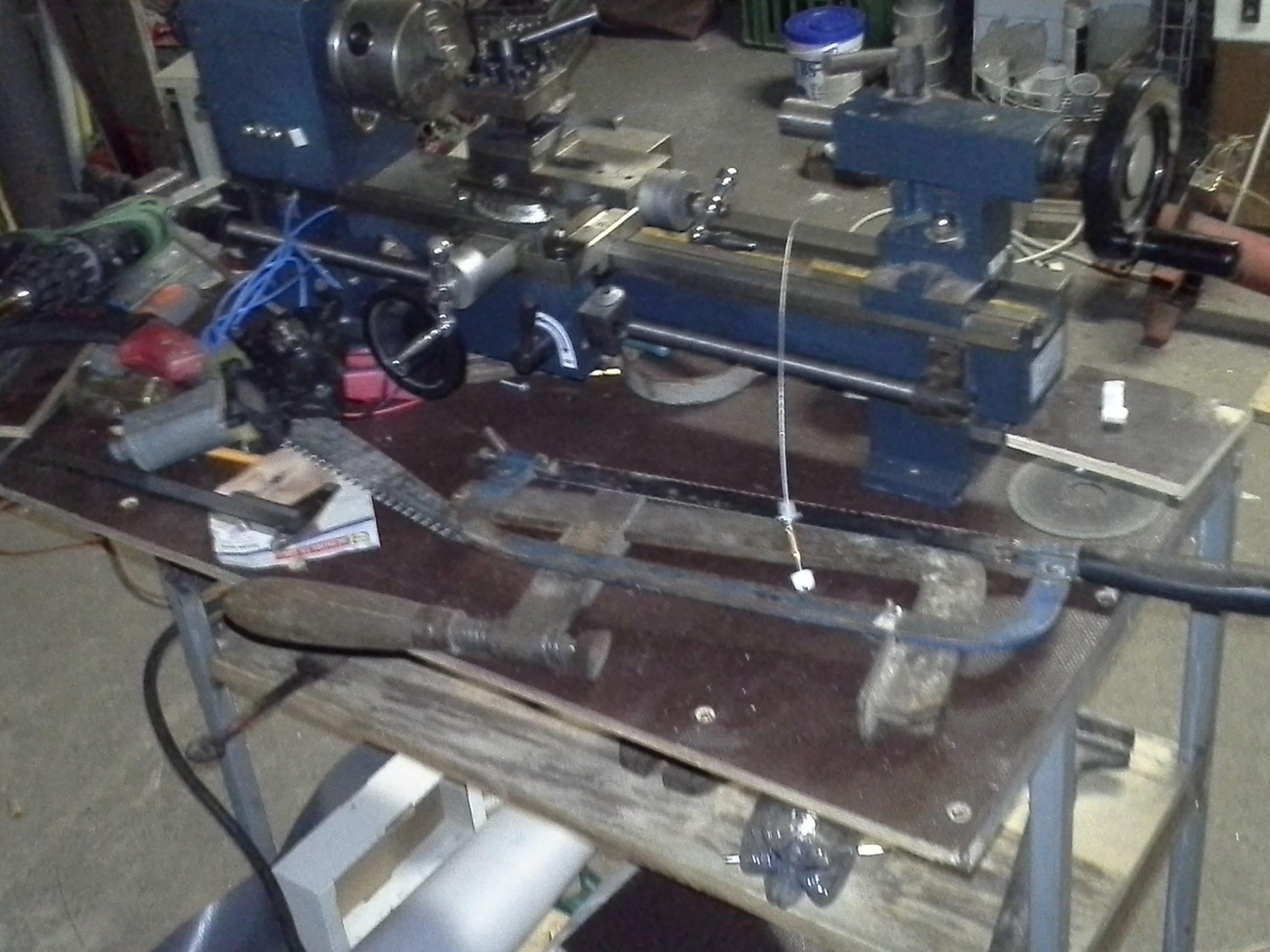

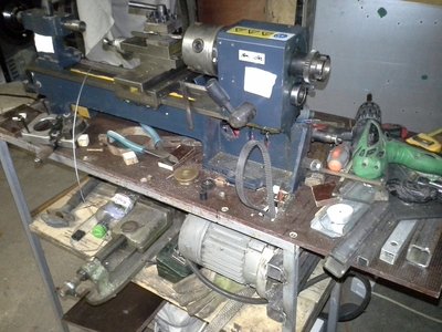

Re: Sustruh-Einhell MTB 3000
Napsal: 1. 3. 2014, 1:24
od ekyn
Tak nejake fotky na pokracovanie.
Na povodnu elektroniku som sa vy... a nahradil ju pokusne obycajnym trojfazovym 120w motorom napojenym na fr.menic delta 0,4kw.
Problem mam s nizkym momentom, otacky zmerat neviem. Ale menic som dal na max.60Hz a to da. Zacne tocit asi pri 5Hz ale s momentom je to bieda.
Je tam na to nejake nastavenie alebo som pouzil uplne nevhodny motor?
Pohlad zo zadu na motor a remen na pohon
Provizorne na stojane
