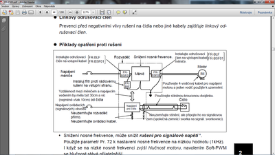

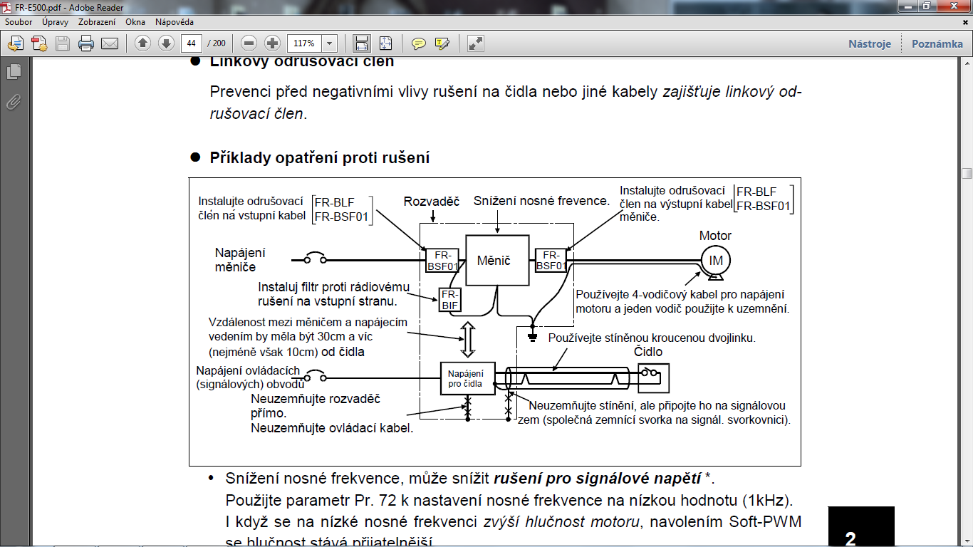

No konečne som sa ku tomu dostal a skontroloval som kábel medzi vretenom a meničom, tienenie je na oboch koncoch uzemnené. Bohužiaľ filter pred meničom ešte nemám. Mám tam obyčajné mikrospínače a ešte stále to nefunguje .

nevím co máš za měnič , ale co jsem měl zatím skušennosti stěmi co mám já tak je tam vysloveně napsáno že se nesmí uzemňovat na obou koncích. vždy jenom na jednom zatahuješ si tam pravděpodobně nějakou smyčku

Tak tak, tienenie musí byť uzemnené len na strane zdroja rušenia, t. j. len na meniči. Na strane motoru ho musíš zaizolovať.
