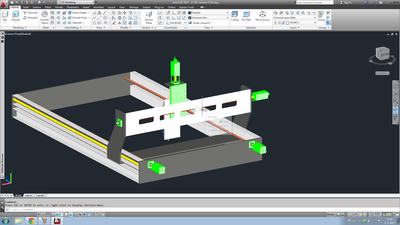

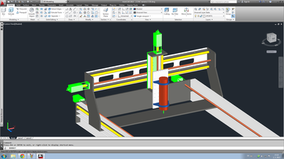

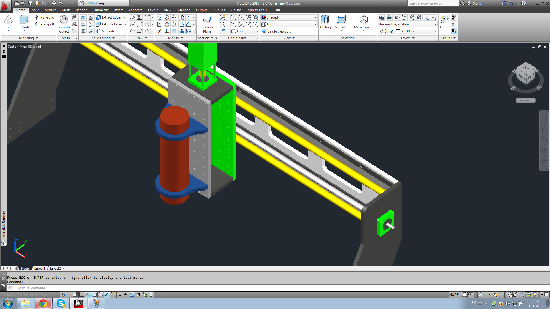

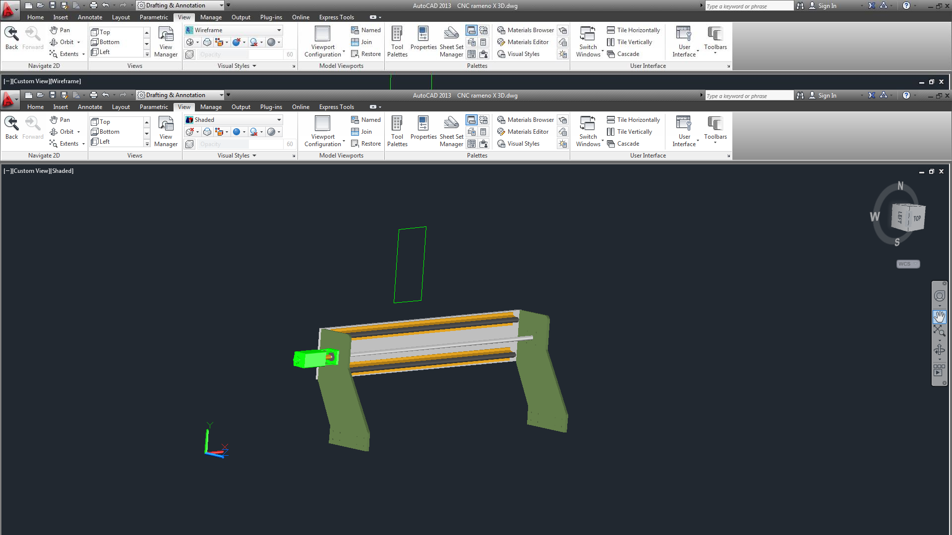

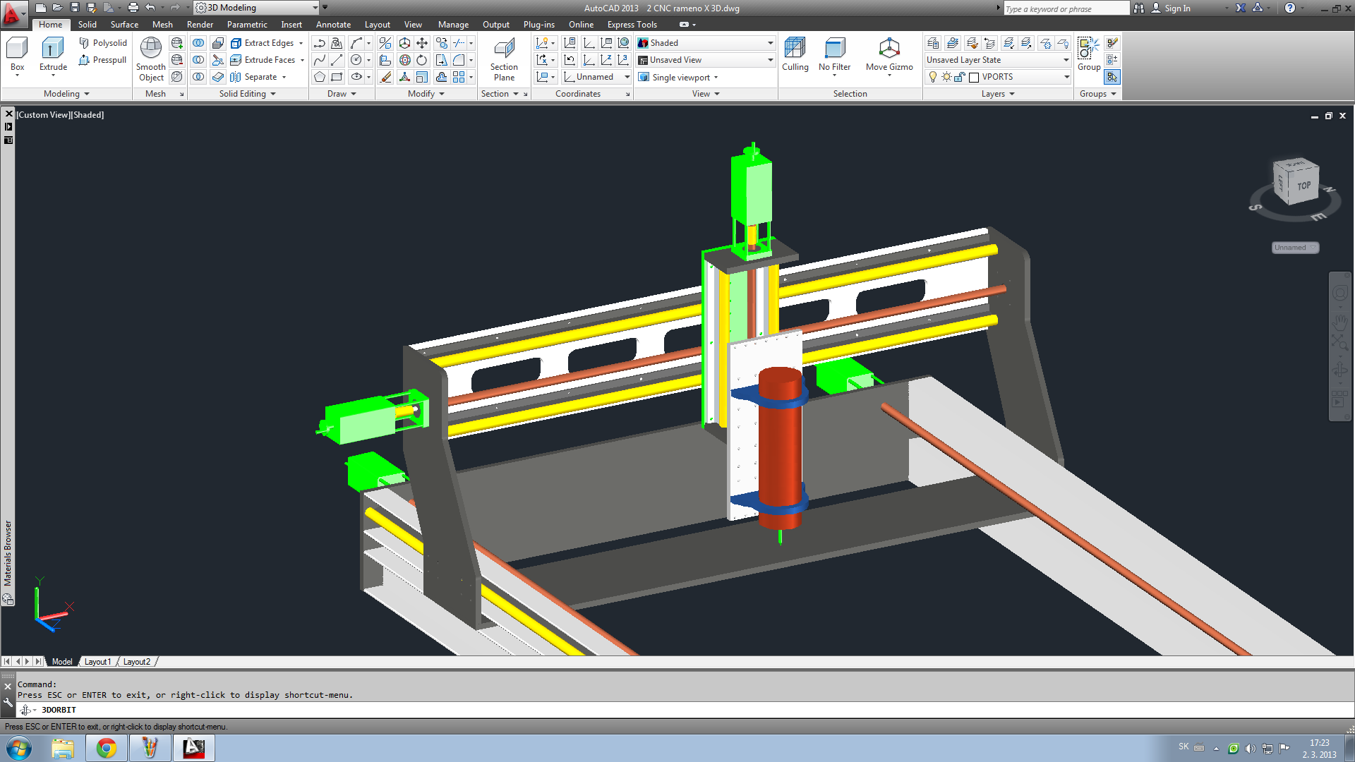

Dnes som sa rozhodol zverejniť a podeliť sa s vami o moj nový projekt "Plugma V2" ,budem rád za každý jeden názor ,radu ,či poznatok
Pracovné rozmery budú asi x 1100 ,y 1700,z ? mm

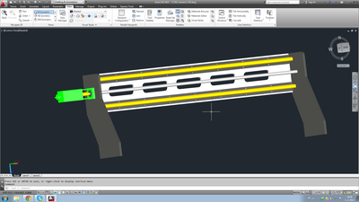

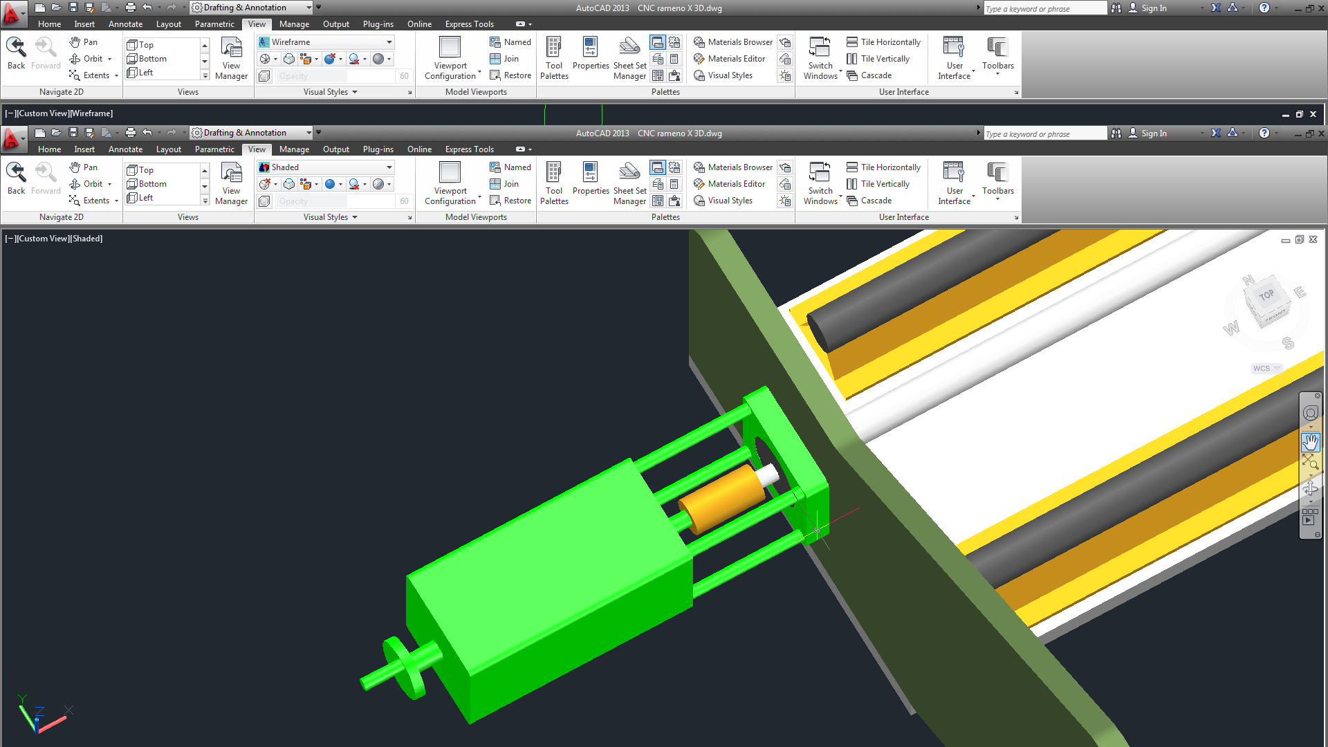

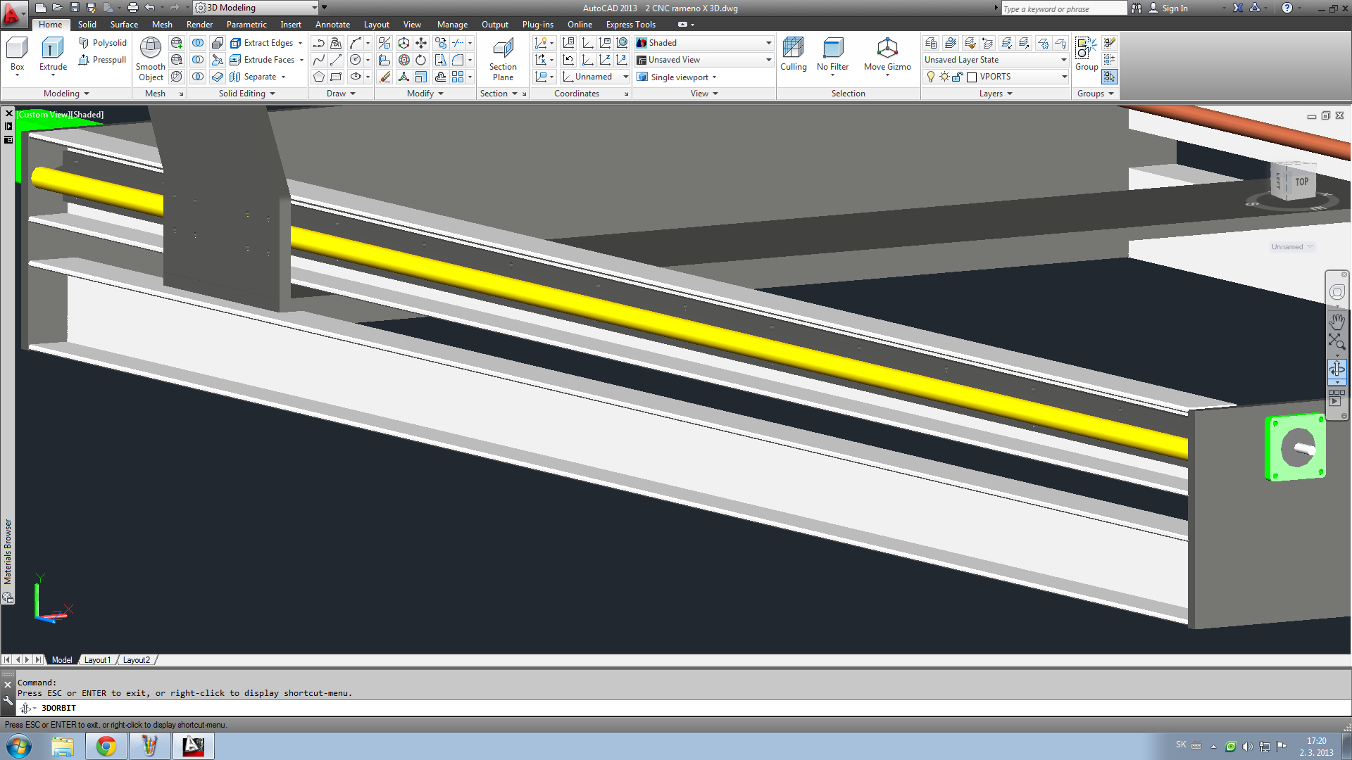

Chcel by som použiť podopreté tyče 20mm ,sú super , trapéz 16x4 , od mašinky by som očakával ,drevo ,plast , "makké kovy" žiadny hardcore, gravír .
Návrh robím v AutoCade .
