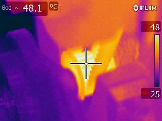

I při delší práci (asi 1h), na vysoké otáčky (cca 2000) se mašinka moc nehřeje. (obrábění dural asi 1mm tříska)
Čekal jsem že se řemenička od motoru ohřeje víc
Re: Soustruh CQ9318 Mini
Napsal: 4. 5. 2013, 5:38
od JuanV
Cim si to meril ? Pekna vecicka...
Napsal: 4. 5. 2013, 6:12
od Cjuz
JuanV píše:Cim si to meril ? Pekna vecicka...
FLIR E30
Máme to na rozvaděče, ale hrát se s tím dá různě.
