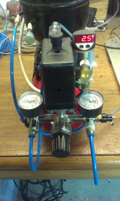

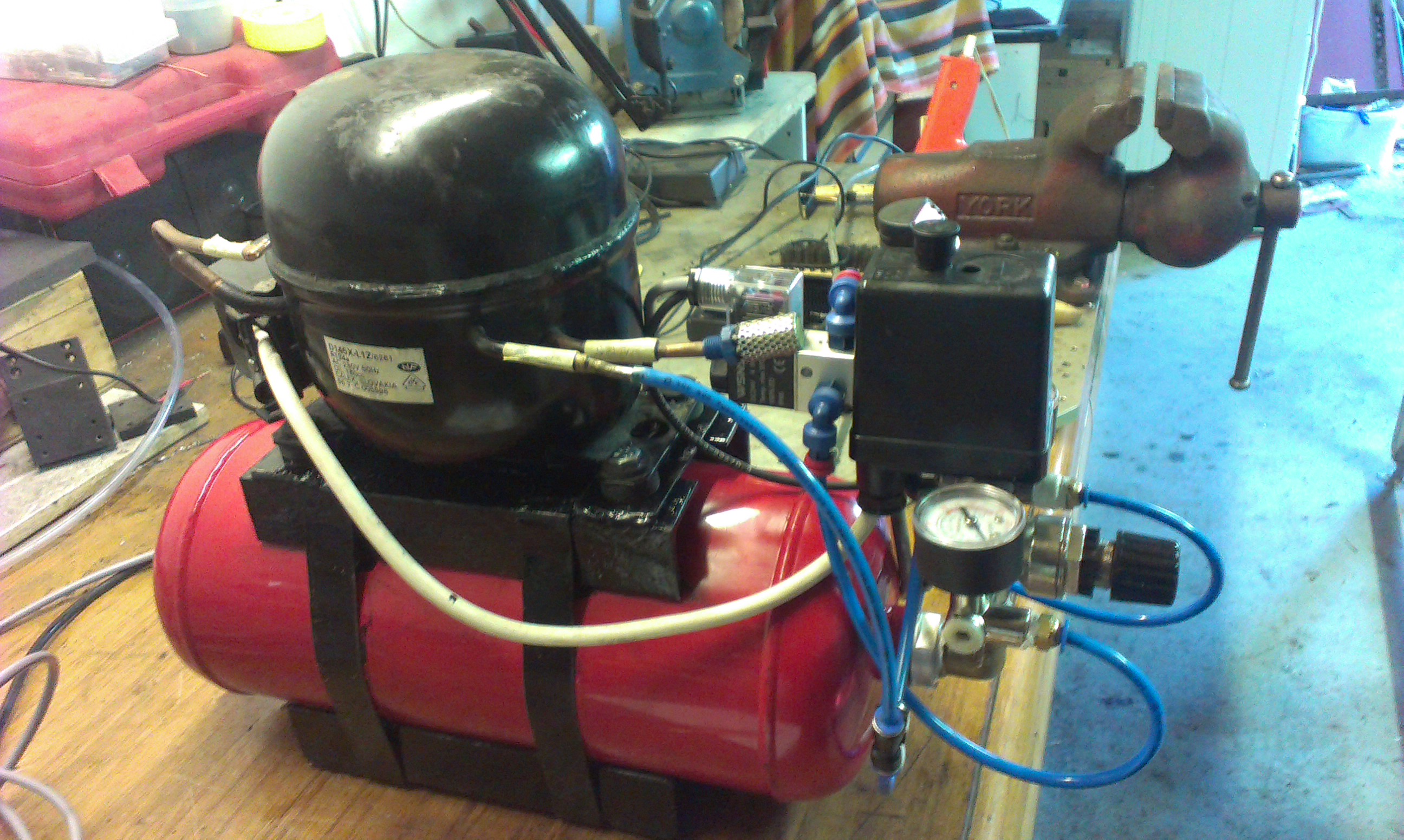

Tak sem dneska dostal vychazku do garaze a temer dodel kompresor pro tlakovani ATC na digigraf.Klestina bude 3.175mm
Sice to neni primo CNC masinka, ale bude to jeji soucasti. jednou......snad
Náklady minimálni: Regulator z aukra za 500,- hadicky za par korun od tamtez, tlakovy spinac jako zpetna kontrola potrebneho tlaku do EMC taky z aukra za nejaky 3 stovky, 6l hasičák sem dostal, kompresor z lednice taky, elektroventil a sroubeni z Ebaye dohromady 20$, A jekly zbyly z opravy vrat do garaze. No a samozrejme trocha prace.
neni to zadny super vytvor ani krasavec,ale snad poslouzi ke svemu ucelu. Kompresor nedává moc vzduchu, ale na samotnou vymenu je potreba nula nula nic. Na jedno natlakovani me to prestalo po 30 sepnuti bavit pocitat. Natlakovano na 4 Bary za cca minutu.
Tlak porebny pro vymenu jsou cca 2 bary.
Prikladam kratke video z testovani. nemel sem treti ruku, tak telefon lezi primo na ventilu a odfuk fouka do mikrofonu, proto ten ramus.

Pozor na zadření kompresoru.
Mám takové udělátko taky a je třeba jednou za čas doplnit olej. Kompresor jej plive ven a sáním se mu žádný nevrací.
Dá se udělat i sběrná nádobka na výtlaku kde se bude vyplivnutý olej hromadit a podle toho reagovat s nutným doplněním.
No a doufám že je tam mechanický pojišťovák, ledničkáč udělá běžně 40-60bar podle jeho stáří. To už nemusí nádoba vydržet
40-60 bar ledničkovej kompresor? škoda že jsem si místo velkýho kompresoru, kterej dává pouhejch 9 baru nekoupil ledničku za pár šupů...

Mam velmi podobny postaveny na airbrush a mozem potvrdit, ze nad 10bar to nedostanes. Mozno nejake moderne kompresory... ale klasika zo calexky to neda. Prvy kompresor nedal ani 6, ale ten bol asi 20 rocny a vybehany. Druhy, z asi 10 rocnej chladnicky dava 8bar bez problemov do cca 5l nadoby z vykuchaneho druheho kompresora. (mam tam 10barovy poistak, takze vypinac mam nastaveny na
Par rad pre tych, co si to chcu vyrobit... POuzite spinac s "odfukom" a nutne pouzite spatny ventil (kupil som u zvaracov, tusim sa dava na autogen). Starsi kompresor sa proti tlaku nerozbehne, novsi ano, ale opravar chladniciek mi vravel, ze to je hlavny dovod kazenia tych kompresorov, ked sa vypne elektrika na kratky cas a motor sa snazi rozbehnut protio tlaku...
Druha vec je , ze urcite nejako vyrieste kondenzaciu vody... ja som tu nadrz zvaral a pouzil obyc zelezne matice na pripojenie potrubi a hrozne to zvnutra koroduje. Od toho oleja a nakondenzovanej vody. Raz za rok, dva (a pouzivam ho iba obcas) to musim komplet rozobrat a vyplachnut a ventil uplne vymenit, ten to naposledy rozozralo na prach. Na spodku nadrze urobte vypustny ventil, nech z toho ten hnus date prec...

Dik za poznatky. Jeste doplnim ono to z tech fotek neni videt.
Je tam pouzitej regulator s odfukem a k tomu samozrejme zpetny ventil, aby to neslo proti tlaku pri startu. Odfuk sem musel vyrazne upravit, protoze cinsky deti, nebo kdo to montuje to dost odflakly a neodfukovalo to. Taky sem musel zkratit pruzinu regulatoru, protoze nejmensi tlak co sel nastavit byl 6Baru a to mi prislo zbytecne moc. ted to spina od 3 nahoru podle nastaveni.
Odlucovaci nadobku mam pripravenou a chtel bych ji dat hned za vystup z kompresoru, jeste pred expansku, aby mi to ten olej neprskalo do bandasky. ale nikde sem to takhle nevidel. vzdycky mam pocit byl umistenej az za expanskou.
No a podle mnozstvi oleje v odlucovaci bych chtel jednou za cas fouknout strikacku oleje do sáni.
Co sem jeste nedoresil, tak je odbahneni expansky. Zatim tam neni zadny vypoustak. Mam ho v supliku, ale nevim jestli tu zavitovou objimku privarit, nebo jenom priletovat treba mosazi.
Martin
