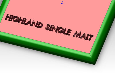

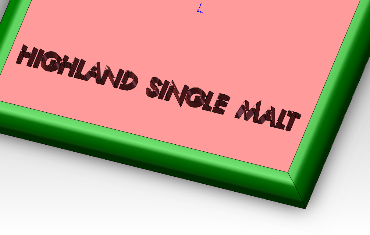

jedna se o velmy jemny popis vyska 1-2mm do materialu nerez 1.2787 nebo litina EN-GJS-600-3U
mezery mezi pismeny jsou mensi jak 0.2mm tak jestli neni nejaka technologie jak to udelat, frezovanim to nevidim moc dobre hlavne ze stim nemam dobre zkusenosti s takto jemnymi vecmi
uhel pisma nemusi byt tak velky staci i 3° na vytazeni
a jeste poprosim o nejake parametry k nastroji krok posuv co takovej spendlik je schopen vydrzet nez uleti spicka
predem dekuji za navrhy

Vyfrézovat se to dá. Normální gravírovací frézou. Což je fréza do špičky třeba s vrcholovým úhlem 30°. Předpoklad je ovšem frézovat na bezvůlové frézce a mít otáčky alespoň 10 000ot/min.

akorat si dej pozor
ta spicka neni do 0
ale je pred koncem ubrousena pod uhlem aby to bralo takovou v drazku s plochym dnem ne absolutne spicatym
a ta sirka toho plocheho dna je u ruznych nastroju ruzna a nebyva vzdy uvedena
ale definuje nejmensi sirku stopy kdyz se nastroj jen lehce dotyka materialu

ten nastroj neni přiliš vhodny na neres spis vubec a vrcholovy uhel 20 o ploše 0,1 nevydrží déle než 2min pak se ulomí tady tenhle je přímo dělaný na nerez http://www.pab.cz/download/frezky/nastroje.pdf" onclick="window.open(this.href);return false; strana 7 jedna stoji cca 1tisic a taky to neni žadna slava :-(

On chce gravírovat vystouplá písmena. V tom případě je to třeba předhrubovat a tou gravírkou brát skutečně jen stovkové špony. Ale je to malý nápis, tak by to nemělo trvat více než půl hodiny. Kdyby sem dal ten obrázek, tak by to bylo hned jasné.

obrazek pridan pridal jsem i PDF kde je pra rozmeru jak je to prtave prave se dohadujem se zakaznikem jak a co udelat aby byly obe strany spokojeny z vysledkem a pracnosti vyroby

je to forma na sklo, a laser to by trvalo jak dlouho mas nejak zkusenosti? kdyz je pismo vysoke 1mm

Formu na sklo laserem asi vyrobit nepůjde. Obrábět se sice dá ovšem cena za 1ks by byla úplně mimo.
Navíc povrch bude mít asi stále strukturu
Myslel jsem že to jen pro efekt - konečný produkt. To bude asi nejlepší frézovat
