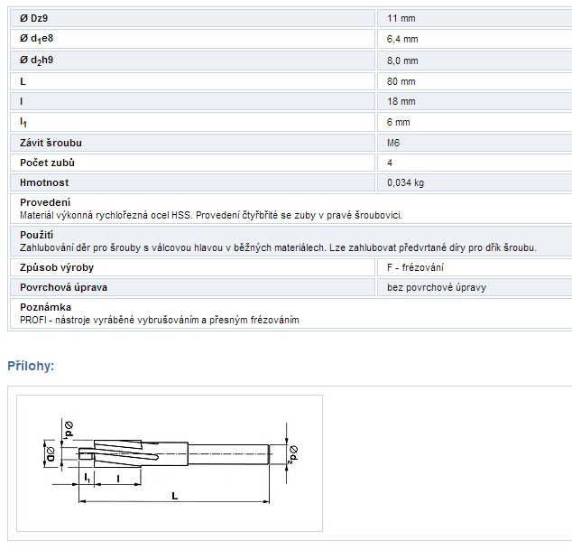

Ahojky ,
neměl by někdo z Vás přebytečný ZÁHLUBNÍK
s válcovou stopkou pro dřík a hlavu šroubu M6 snad to bývalo normované ČSN ale dnes ?....(do oceli 11373)
Případně pro M4 , M5 a M8....
Nemusí být nový stačí i přebroušený ..
Raději se dotazuji dříve než přijdou hotové díly a zjistím že jsem cosi zapomenula :D :P

Tady to můžeš porovnat:
http://katalog.mav.cz/view_category.php?id=3582" onclick="window.open(this.href);return false;
http://katalog.mav.cz/view_category.php?id=3516" onclick="window.open(this.href);return false;
Možná ti to prodají i ve STIMZETU, nevím za kolik, ale M&V máš i v Praze.

Díval jsem se, že Čejka
http://www.kovonastroje.cz/Nastroje-pro ... vou/HSS/2/" onclick="window.open(this.href);return false;
je skoro tak drahý, jako Mikuš
No, podívám se ti odpoledne doma "ve výdejně", jestli by tam nebylo něco navíc, ale z hlavy nevím...
a ještě jeden důležitý údaj, jaký má být průměr vodícího čepu? Pro vrták na závit, nebo pro šroub? Např. pro M6 je to 5 nebo 6,4.

vzhledem k tomu že stejně všechny otvory předvrtávám...stojanová vrtačka není nej .. chtělo by to navrtávák aby to neutíkalo
tak to asi bude jedno i když průměr pro šroub je asi lepší :D :P

Hele já myslím že té nepochopila, nebo nedejbože neví, hledej pro ní s cepem pr. 5, prevrtat to může vždy.

Zapuštění pro hlavu šroubu se snad dělá na dílu, který se někam teprve přišroubuje, tam se snad závit dělat nebude. Potíže by to mohlo dělat snad jen při svrtávání obou dílů najednou. Nebo mi něco uniká?

Ano máš pravdu, ale pokud potřebuješ čouhajici šroub jehož hlava že spodu neprekazi a na který nový díl teprve zavesiš tak s tím větším to nesvedeš, jsme přeci kutilove. Nemuzu mit doma celou vydejnu.
