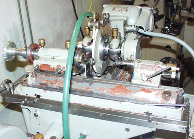

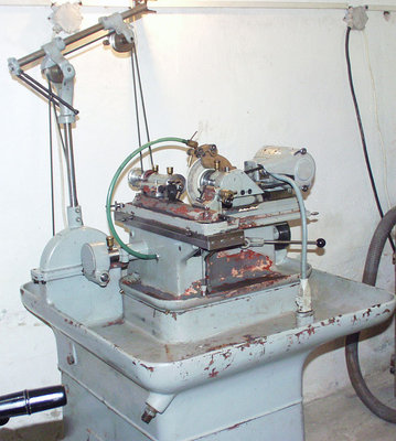

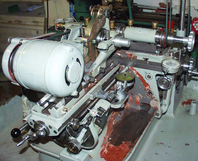

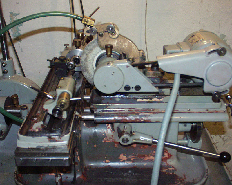

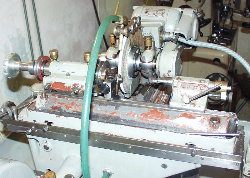

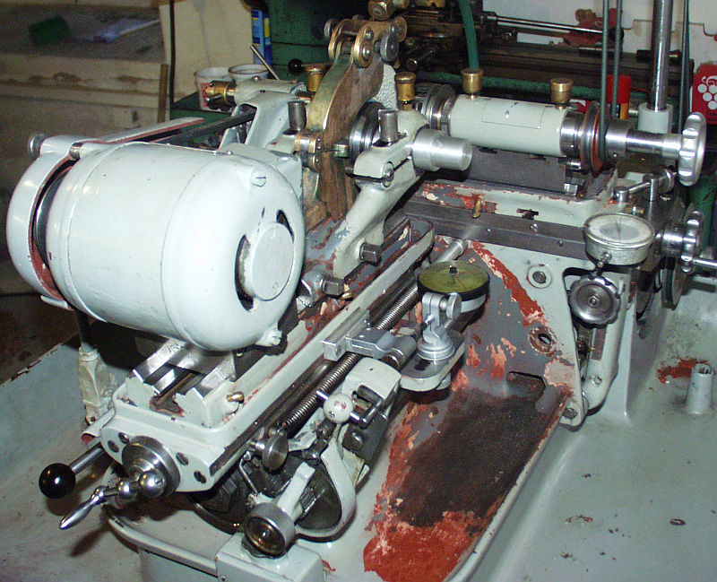

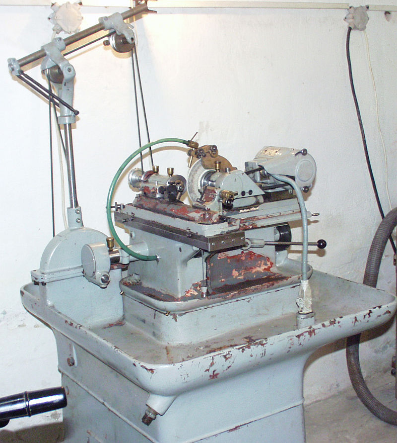

Konečně jsem po roce složil a zprovoznil brusku na kulato. Velikost přesně odpovídající mým pidi mini výrobkům... :lol:
Jediný co mně vytočilo, že při čištění šel bordel dolů i s barvou, protože to předchozí majitel přeštětkoval asi nějakou vodovkou. :shock:
Časem to snad dám do lepšího laku, teď se musím předně naučit brousit... :wink: :idea:

Jinak brusku už jsem pokřtil kapalinou a mám dotaz pro znalce ... na stole brusky u natáčení mám u dorazu s hodinkama vyražený údaj 0,1 = 0,004/CM. Předpokládám že to souvisí s "pákovým" převodem natočení. Nicméně z toho jak to nastavit na kužel či přesněj válec nejsem moc moudrej. Taky mně mate že kostička s hodinkama může natáčet a nemá dokonce žádnou aretaci. V knihách jsem našel nějaký příklady usatavování kuželů na hodinky ale tady jsem z toho nějak zmatenej... :shock:
Poradí někdo?

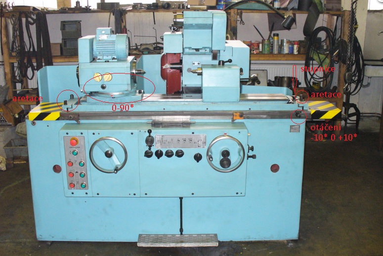

delal jsem na bu28 a zda se mi ze tahle skvela mini masinka nema moznost vetsi uhela jak par stupnu... prikladam foto nastavovani
- stupnice 0-10 stupnu vetsinou slouzi jen pro nastaveni rovnobeznosti osy rotace s osou obrobku - odstraneni kuzelovitosti
- hodinky jsou pouze orientacni, dulezitejsi je pasametr
- po každem přesunutí koníka je samozrejme osa nekde jinde
- pro broušení úhlů je nastavenitelny unašecí vřeteník 0-90* popřípadě vytočení kotouče (brousiciho přeteníku)
hodily by se lepsi fota vaseho skveleho stroje :)

Tohle téma mě teda uniklo :shock: , moc pěknej stroječek to je, jen co je pravda :wink:
ten vyraženej údaj by mohla být kuželovitost tzn. 0,1mm na hodinkách je 0,004mm na 1 cm délky obrobku :) , v cm by to mohlo být proto, že v mm by to bylo ještě menší to číslo, a dalo by se to kontrolně i spočítat, když bys změřil osu čepu na kterém se to natáčí a zdálenost osy hodinek, ale nevidno jak to tam je udělané v detailu, z toho popisu jak jsi to napsal nejsem moc moudrej :D
isv píše:- stupnice 0-10 stupnu vetsinou slouzi jen pro nastaveni rovnobeznosti osy rotace s osou obrobku - odstraneni kuzelovitosti
No tak ten natáčecí stůl +-10 je pro 99 prct. všech kuželů který se vůbec dají brousit (v hrotech) :) , pro ty co mají úhel větší (ISO), je přídavné příslušenství co se k těm bruskám dodávalo a bylo na broušení strmých kuželů (v hrotech), objevuje se to sem tam v inzerátech jako "nevím k čemu to slouží" , někdy k tomu chybí koník, náhon atd. :wink:
- hodinky jsou pouze orientacni, dulezitejsi je pasametr-souhlas, levá pravá strana průměru
- po každem přesunutí koníka je samozrejme osa nekde jinde-souhlas, ale to je u vyběhané mašiny normální
- pro broušení úhlů je nastavenitelny unašecí vřeteník 0-90* popřípadě vytočení kotouče (brousiciho přeteníku)- upřesnil bych jen to, že všech krátkých kuželů které není třeba brousit osově mezi hroty
Jinak konkrétně v tomto případě hrotových brusek je právě koník mnohem důlěžitější než samotný vřeteník co se týče nastavení rovnoběžnosti: podélný posuv- natáčecí stůl-hroty, protože pokud bych chtěl využít například pevně stanoveného údaje u Engineerové brusky tak musím postupovat stylem:
1. zajistit rovnoběžnost hrany natáčecího stolu s podélným posuvem,
2. zkontrolovat koníka, který se opírá o rovnou stranu natáčecího stolu, která je ustavena do rovnoběžnosti s podélným posuvem tak, že do jeho dutiny dám kontrolní trn a popojedu podélným posuvem, nesmí být úchylka na hodinkách opírajících se o kontrolní trn, pokud ano je třeba zaškrabat plochu koníka, která se opírá o natáčecí stůl
3. ustavím nahrubo pracovní vřeteník na levé straně a stejným postupem ho ustavím do rovinnosti vůči podélnému posuvu opět kontrolním trnem v dutině
4. ustavím mezi hroty pracovního vřeteníku a koníka kontrolní trn a přejedu podélným posuvem, pokud je úchylka musím podle toho kde je upravit buď plochu koníka nebo pracovního vřeteníku, tu kterou se opírá o plochu natáčecího stolu rovnoběžnou s podélným posuvem :)
Opačný postup těch bodů má za následek hlavu v dlaních, ale předpokládám, že tohle lidi od brusek znají :)
A nebo jednodušší způsob je ten, že si to tak nějak nastavím na kalibr a brousím tisíc kusů, to je pak jedno a bude to fungovat i když osy vprac. vřeteníku a koníku rovnoběžné nebudou
A mělo by to chodit, ovšem je tady předpoklad, že ty plochy natáčecího stolu budou jakž takž zaškrabány do roviny a nebudou např prohnuté :)
s T drážkama je postup stejnej, o něco jednodušší, že se tam budou ladit jen kameny proti sobě....
