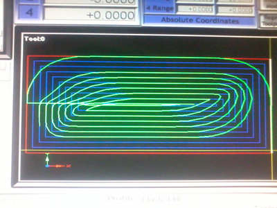

měl bych tu jeden problém jak je vidět na fotce tak mi Mach nejezdí podle programu ale doslova jak chce modrá čára je naprogramovaná skutečnost a zelená je nesmysl Machu jinak programuju v Surfcamu 2003 a post mam tady z fora přímo na Mach.V manuálu na Mach píšou že je to jen grafika ale mě to takhle jede i ve skutečnosti na mašině

máš nastaven Constant Velocity mód - příkaz G64, použij příkaz G61, tím přepneš do Exact Stop módu. mrkni i sem http://www.c-n-c.cz/viewtopic.php?f=24& ... G64#p77827 a http://www.c-n-c.cz/viewtopic.php?f=48&t=7616&start=15

to už jsem taky zkoušel ale teď jsem nahrám další dva programy a je to ulně v pohodě tak nevím co se tam stalo jinak začátek programu mam takto:Gulliver64 píše:máš nastaven Constant Velocity mód - příkaz G64, použij příkaz G61, tím přepneš do Exact Stop módu. mrkni i sem http://www.c-n-c.cz/viewtopic.php?f=24& ... G64#p77827 a http://www.c-n-c.cz/viewtopic.php?f=48&t=7616&start=15
N0 G0 G54 G49 G40 G17 G80 G50 G90 G21
N1 M61 (NAJEZD DO BODU VYMENY)
N2 M5
N3 M0
N4 ( T1 FREZA KULOVA - PRUM p1.00 / ROHOVY RADIUS p0.00 )
N5 M3 S31831
N6 G94
N7 G0 X106.24 Y10.13
N8 G0 G43 H1 Z25.00
N9 G0 Z5.00
N10 G1 Z-1.00 F200

četl jsi si v těch tématech na které jsem ti dal odkazy? pokud ne, tak je přečti a polaboruj trochu s nastavením v General Logic Configuration.
červeně je označen LookAhead, ten nastav na 200, jak už bylo řečeno.
"modrý" parametr je "limitní úhel vektoru" který určuje, při jakém prostorovém úhlu (odchylce od původního směru) dvou po sobě jdoucích vektorů (vektor je směr pohybu) bude brzděno a následně akcelerováno. pokusím se popsat to na příkladu: máme dráhu v rovině XY která tvoří čtverec, při nastavení např. 70° bude řídící systém v koutech brzdit na nulu a opět akcelerovat. pokud by byl v rovině XY pravidelný šestiúhelník tak by systém neprojel koutem, jinak řečeno "zkrátil by si cestu" a místo ostrého koutu by tam byl rádius, jehož velikost by závisela na více faktorech, hlavně však na aktuální rychlosti posuvu (F - feed). "zelený" parametr určuje právě tu míru nepřesnosti o které jsem psal výše. pokud nastavím CV D T na 3 units (mm) bude dráha přesná až do vzdálenosti 3mm od koncového bodu. tam se začne odklánět a plynule navazovat na další dráhu, to se stane až 3mm za koncovým bodem první dráhy. (toto celé samozřejmě platí i pro pohyb ve 3D). takže zelený parametr určuje míru nepřesnosti sledování matematické dráhy nástroje. kombinací těchto dvou parametrů a akcelerace se dá naladit frézka tak, že jsou její pohyby "měkké", chce to ale trochu trpělivosti! pro rychlosti pod F1000 a při současné akceleraci kolem 200 není potřeba parametr CV D T ani zapínat - moje zkušenost. parametry je třeba nejen nastavit, ale i "zafajfkovat" a uložit [OK]
