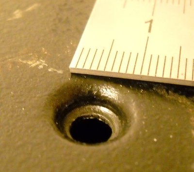

Potřebuju do 0,8mm obyčejného železného plechu vyrobit prolisy kolem děr, viz foto.
Měly by být stejné a bude jich několik desítek až stovek. Uprostřed bude nakonec díra cca 5,5mm.
Jediné co mě napadlo je vyrobit formu jako dvě části:
- spodní část s kruhovým "ďolíkem" a otvorem pro kulatinu 5mm
- horní část "trubku" s vnitřním průměrem 5mm pro kulatinu a vnějším aby se vešla do "ďolíku" i s plechem
Do spodní části nasadím kulatinu, na ni plech s pětkou dírou, shora trubku a bouchnu kladivem. Díra v plechu se buď trochu roztáhne, nebo ji převrtám
Půjde to, nebo je to blbost? Napadá někoho nějaké lepší řešení?
Pokud by to šlo, budu potřebovat poradit vhodný materiál, co vydrží ty opakované rány bez výraznějších deformací...
A pak taky někoho, kdo mi ten šelmostroj vyrobí :)

kladivem dáš pokaždé jinou ránu a ten nástroj toho moc nevydrží, to chce pod lis a lisovat do nějakého dorazu a máš to pořád stejný..

Lis bohužel nemám a mírné odchylky zas tak nevadí (půjde to pod práškovou barvu).
Spíš trvanlivost toho šelmostroje...

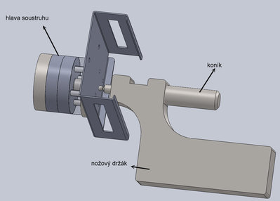

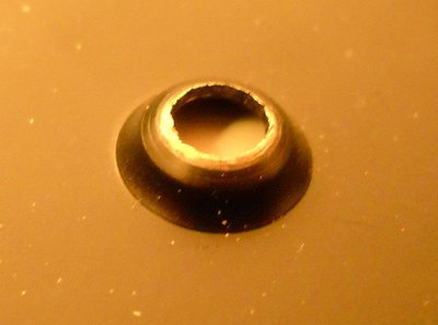

Ahoj, já jsem to vyřešil tak, jak je to vidět na obrázku. Důležité v lisovaní je "podržet plech" v okolí díry, tak aby se ti to nezvlnilo a to mi zajistil přípravek L který jsem měl upnutý v nožové hlavě.
V hlavě soustruhu je protikus který má v sobě naváděcí čep s pružinkou, který se vždy zatlačí v okamžiku lisování trnu dovnitř.

to BIGG: Já bych se asi bál té osové síly na ložisko vřetene. Tedy, pokud to nebyl nějaký slabý plech nebo měkký materiál.

Miller píše:to BIGG: Já bych se asi bál té osové síly na ložisko vřetene. Tedy, pokud to nebyl nějaký slabý plech nebo měkký materiál.
Dělal jsem to z 1mm... nic jiného mě na rychlo nenapadlo.
Ale šlo to úplně v pohodě, jen jsem měl mozol z koníka, přeci jen, tam a nazpět a to mnohokrát mi nesvědčilo :lol:
