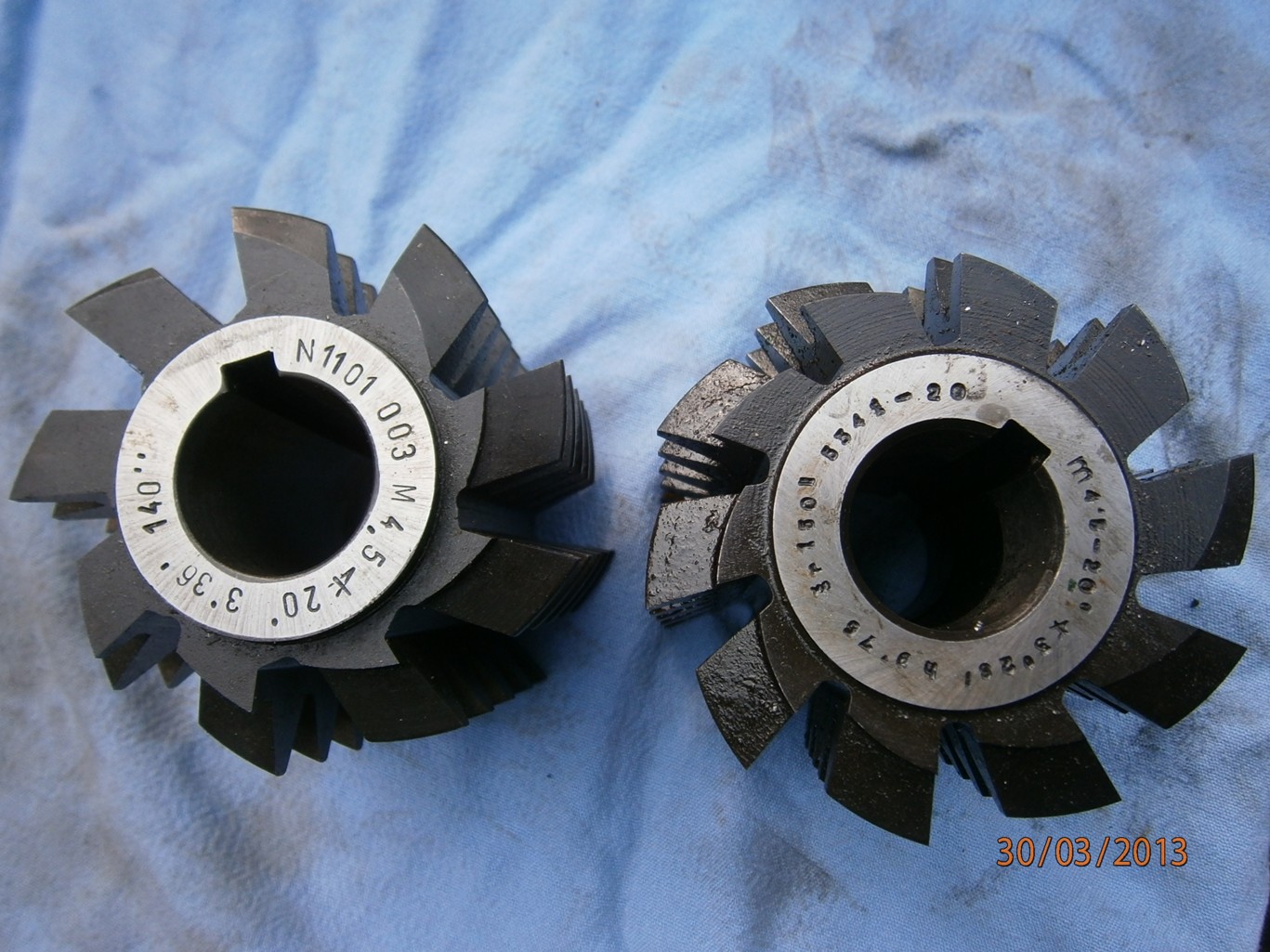

Chtěl jsem se zeptat co znamená na odvalovacích frézách údaj ŠR ?
Mám tady frézu modul 4.5 úhel 20° úhel šroubovice 3°36´ a pak šr 140´´ a šr 150´´.
Jaký je mezi nimi rozdíl?

Některé mají také SP místo ŠR

Zdravím,nechcem zakladať nové téma preto sa pýtam tu,je to podobné fréza na ozubené kolesá má tiež značenie len neviem čo značia tie posledné čísla lebo aj ked je stejný modul tak sú rozdielné Ďakujem

jelienek píše:
Příloha P1010167.JPG je dlouhodobě nedostupná.
Mám pocit, že to bude celková výška zubu, teda hlava + päta.

Zdravím,ďíky za tabulku,predpokladal som to aj ja ale nebol som si istý,ale podla tej tabulky to sedí :) ešte raz ďakujem.

U té první bych tomu rozuměl, že je to úhel sklonu šroubovice ale co ta druhá?

capumpor píše:U té první bych tomu rozuměl, že je to úhel sklonu šroubovice ale co ta druhá?
Těch hodnot u odvalovacích fréz je několik, jednak je to modul, pak jsou to záběrové úhly (úhel zubu v hřebenu/2) obvykle 20st. pak hz nebo h to je hloubky zubu a je to vždy 2,25*modul, pokud to vychází přesně je to fréza nahotovo, pokud je hodnota menší je to údajně fréza na brus zubů obrobku např, po kalení atd., pak tam je obvykle úhel šroubovice v roztečné kružnici, který zároveň značí na jakou hodnotu tuhle frézu musíme vyklonit podle pravo nebo levořeznosti vůči obrobku tak, aby šroubovice při odbíhání řezaly rovnoběžně, hodnota Šr je podle mě délka šroubovice břitů a protože tato hodnota vychází např. u té tvé velké frézy 4,5m vzhledem k úhlu 3st 36m. poměrně velká tak se uvádí v palcích, v tomto případě 140x25,4 =3556mm, takže když to Ondra za domácí úkol spočítá, protože já nevím jaký je průměr té frézy, tak zjistí že to bude ončo :)
Je to podle mě údaj jednak pro výrobu a jednak pro samotné broušení po šroubovici a v palcích je to zřejmě proto aby tam nebyly nějaké hausnumera :wink: , každopádně s délkou té šroubovice se u té konstrukce počítat musí, tak je možná i důvod proč je tam vyraženej, ale neber to jako dogma, jen si to myslím, že to tak je :)
