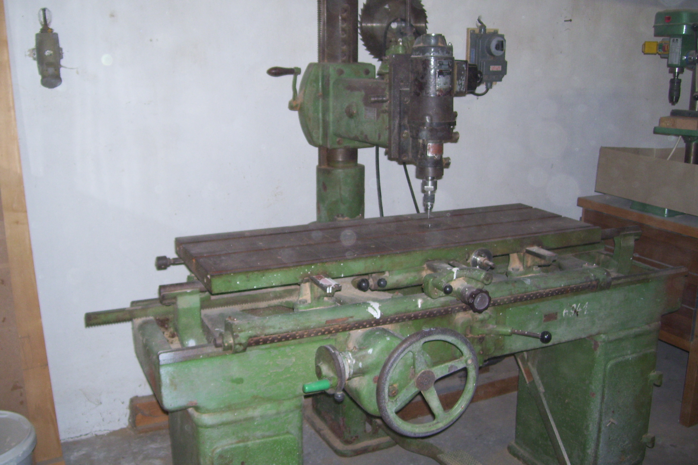

Mám doma horní truhlářskou frézu a chtěl bych jí upravit k použití na frézování hliníku.Ne předělat na CNC!
S posuvama stolu-bych si poradil,ale potřebuji poradit nebo nabídnout trohu festovnější vřeteno,nejlépe s uchycením nástroje do kleštiny-něco jako je na frézkách BOW,ale aby to bylo kompaktní a dalo se tp přidělat na svislo osu ,místo toho motoru.
Diky za rady event nabídky.

co nějaké teknomotor vysokootáčkové?

Díky za upozornění,ale mně by stačilo třeba vřeteno oddělené od motoru.
Otáčky budou stačit tak do 3000/min.

obávám se že 3000 na hliník je dost málo, běžné frézy mají optimální řeznou rychlost 200-300m/min, ale taky klidně třeba 500-800 nějaké speciálky na hliník, takže když vezmeš třeba 10ku frézu tak to začíná někde na 6000otáčkách.. samozřejmě se dá frézovat i na 3000, ale pokud bych stavěl frézku vyloženě na hliník tak bych tomu dal právě vysokootáčkové vřeteno..

Rozumím,ale je to jen na občasné použití,pro potřebu let modeláře.

no ono to má i výhodu ceny, neboť vřeteník třeba s ISO30(40) s motorem budou stát víc a bude hůře sehnatelný..
pak jsou samozřejmě ještě i jiná levnější vřetena typu kress atd..
