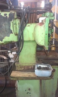

FKS-II dvouvřetenový kopírovací frézovací stroj - J.Volman
GeeSnake
Příspěvky: 1256
Bydliště: Strakonice
14. 3. 2013, 10:13

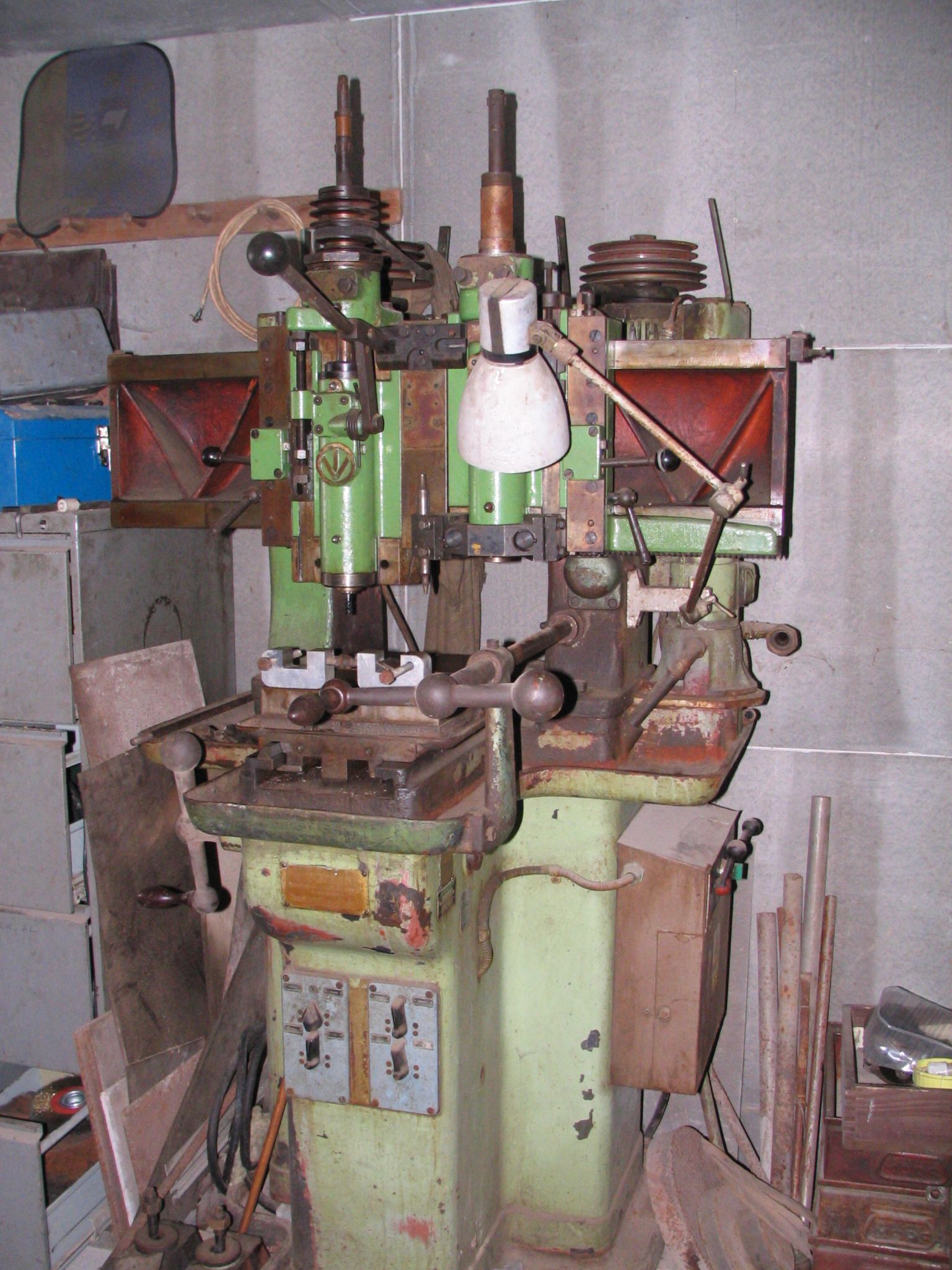

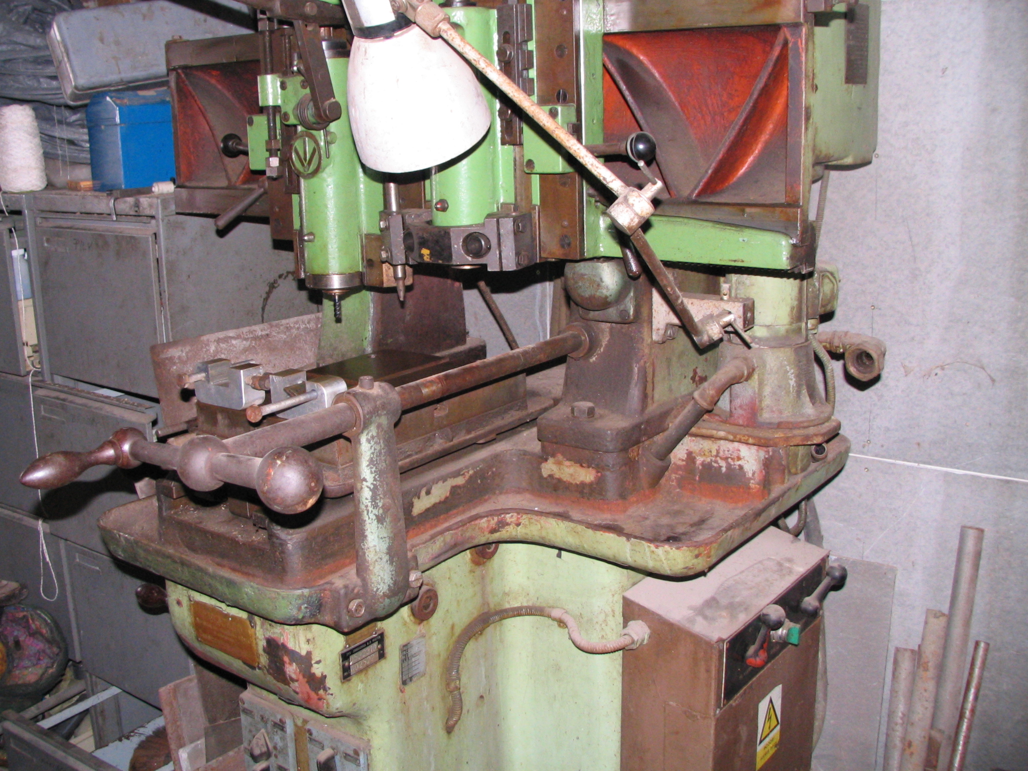

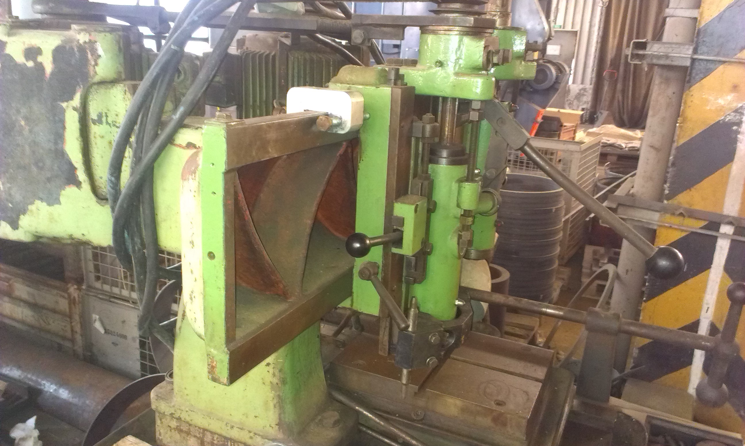

Už je doma, a bude se konverzovat.....nebo né?
Naposledy upravil(a) GeeSnake dne 14. 3. 2013, 10:25, celkem upraveno 1 x.
Mirek-Gravos
Příspěvky: 717
Registrován: 9. 1. 2008, 11:39
Bydliště: Veleň
14. 3. 2013, 10:25
Paráda :) . Zatím to aspoň nakonzervuj konkorem, ať se ta rez rozpouští.., než se bude "konverzovat" :lol:

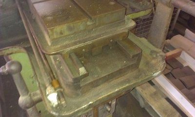

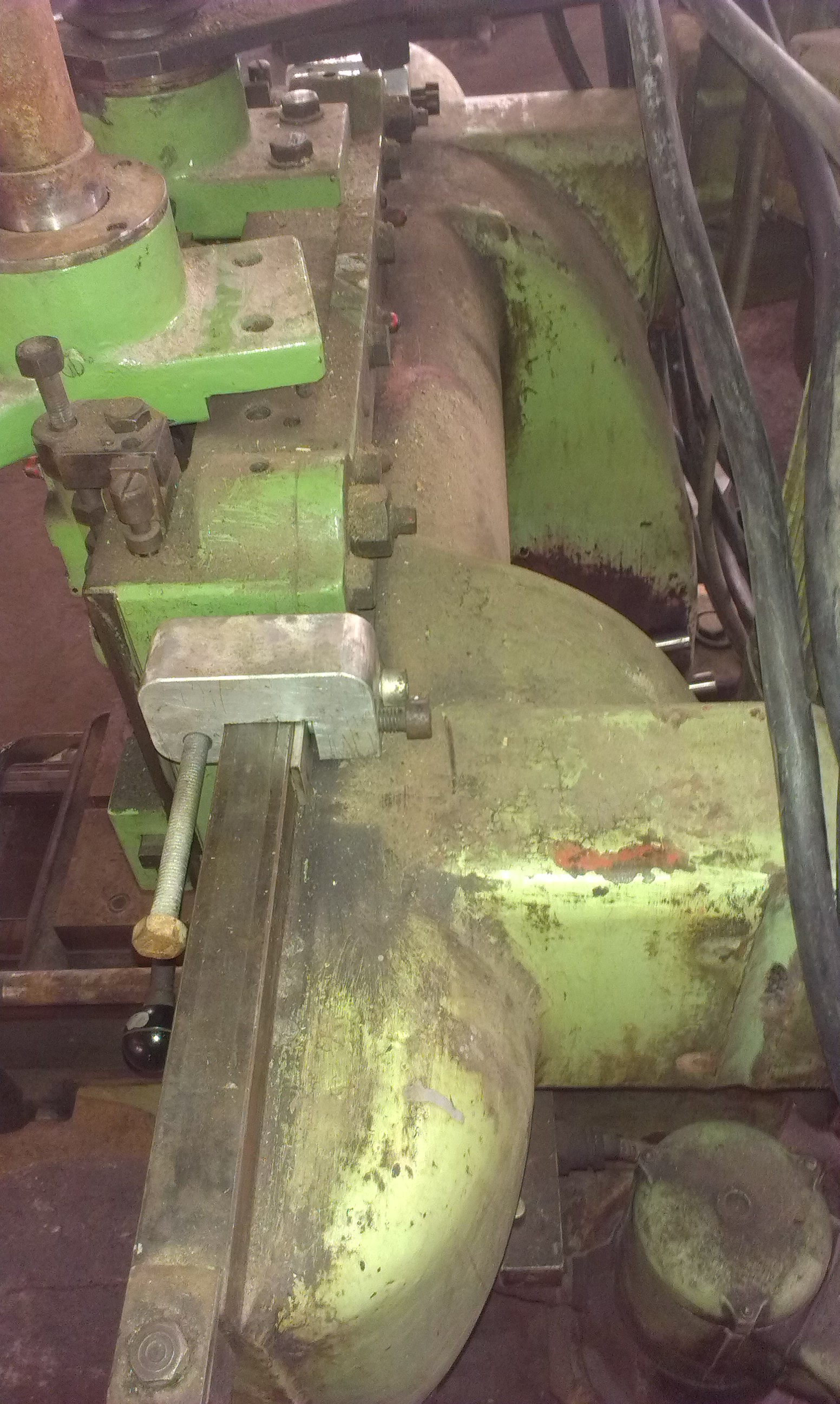

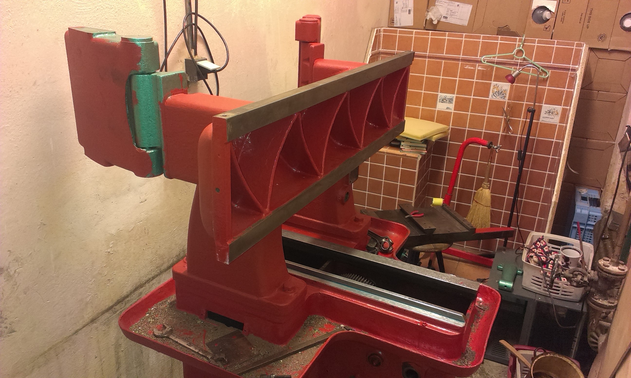

Dnes jsem rozebral jedno že dvou "Zetek" stav rybin je vcelku uspokojivy :D
To slabší je vodící klinek.

Bratříček, viz foto těch strojů muselo být spousta, asi?

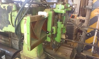

7. 7. 2013, 8:30

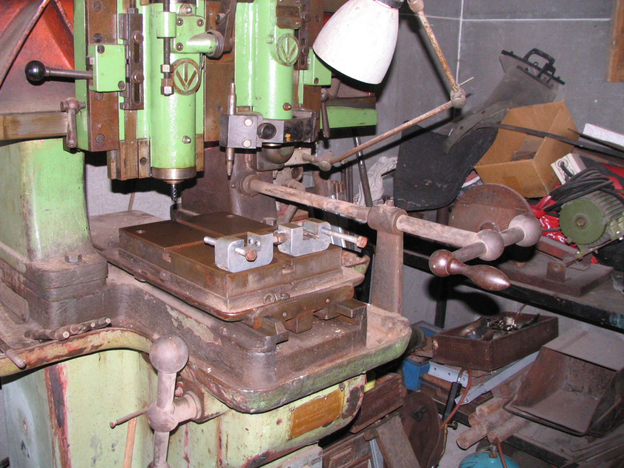

Celkem to k osazení lineary vybízí. A budu moci frezovat ocel?
Příspěvky: 5688
7. 7. 2013, 8:52
V původním stavu se na tom samozřejmě dělala ocel a to i Poldi 2002 (vyžíhaná, ale ne zrovna dobře obrobitelná) na zámcích a zvedačích pro pletací stroje. Chlapi to tahali ručně a od šestek stopkových fréz se jen kouřilo. Ty tvary dělali hodně přesné a ty mašinky měli seštelované, aby dělaly přesně a přitom byla vůle zanedbatelná, ale aby to chodilo lehce, jinak by se nadřeli jako koně. A těch strojů si hleděli a opečovávali je jako svoje děcka. Pak přišly NC a poté CNC stroje a tvary se frézovaly ny nich. Potom poklesl zájem o pletačky, nebo neschpnost prodejců a výroba šla do kytiček. Byl to poměrně pracné stroje a náročné na přesnost dílů na válcové i talířové části stroje.

to Josef: Já vím, že to půjde, to bylo jen popíchnutí. Dík.
Příspěvky: 5688
10. 7. 2013, 4:58
Já o té konverzi uvažoval brzy po převratu. Jenže nebylo to kam dát a najednou byly ve štotě. Za tu cenu, co jsi to koupil, můžeš skákat radostí alespoň dva metry do výšky. Fandím ti, ať se ti dílo podaří.

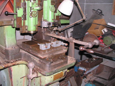

19. 8. 2014, 8:50
jak jsi pokročil?
GeeSnake
Příspěvky: 1256
19. 8. 2014, 9:31

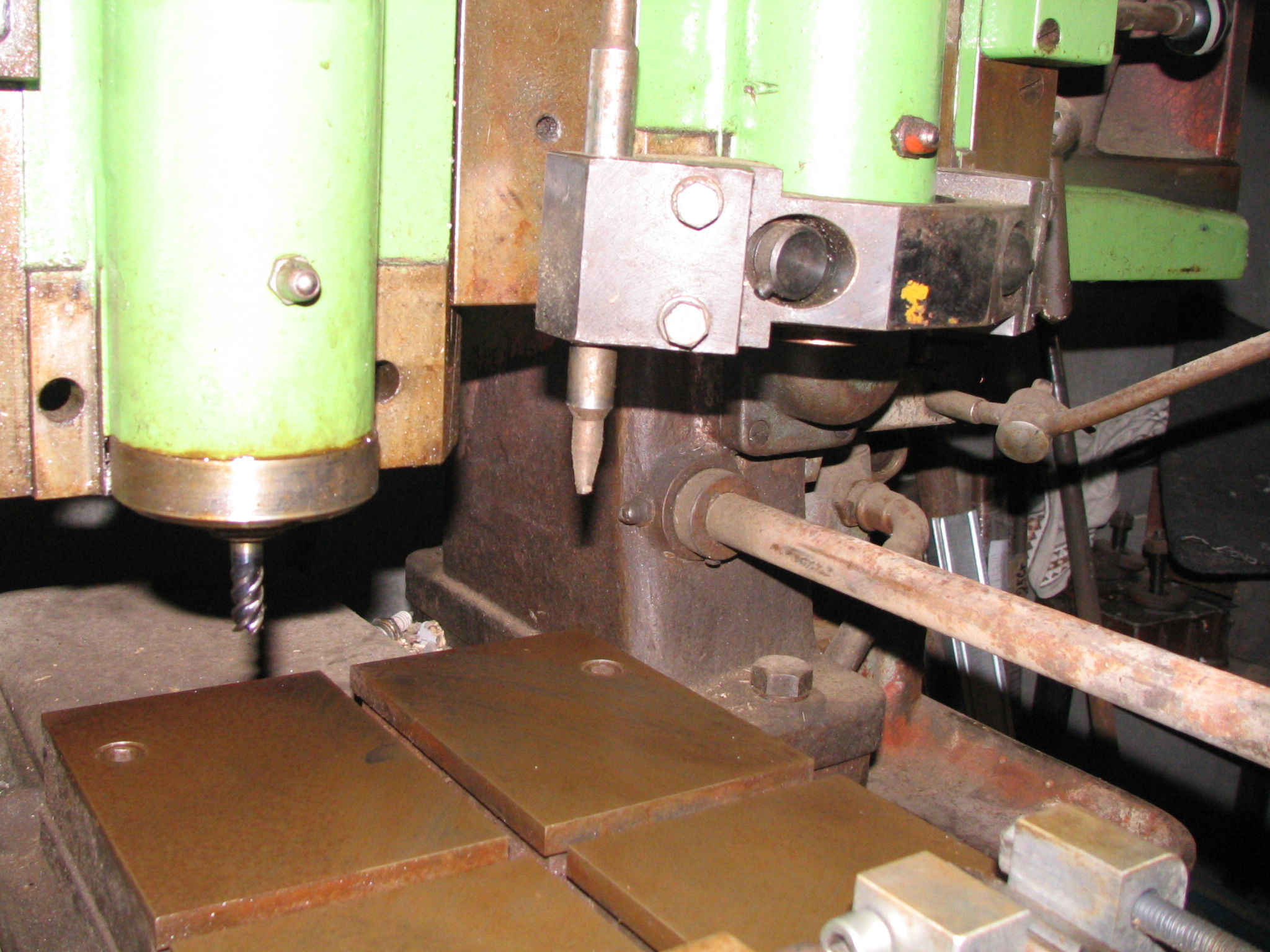

No jedno vřeteno po go, jinak obě funkční, zaškrabáno, jeden motor přeložiskován, natřeno a čeká se na peníze na řemenice....už se frézovalo.
