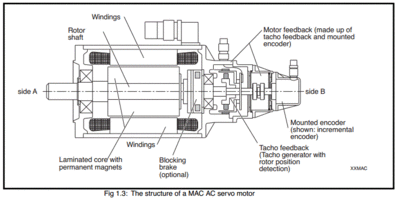

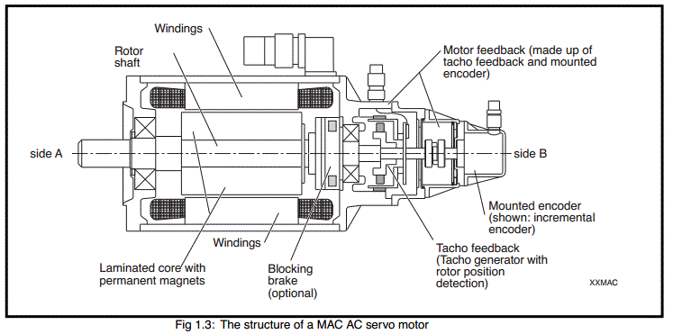

pavel7890
Příspěvky: 57
Registrován: 15. 7. 2010, 10:49
17. 3. 2013, 7:23
podle čísel serv by tam měly být namontovány pouze tachogenerátory bez enkodérů. (Tedy pokud tam nebyly přidány někým jiným něž výrobcem.)
V tom případě by neměl být významný problém ložiska vyměnit svépomocí, za předpokladu, že jsi někdy měnil ložiska na indukčním motoru. U motoru MAC 90 C-0-KD-2-C/130-A-1 je brzda, tam to pravděpodobně bude mechanicky složitější.
Je nutné zejména dodržet pozici tachogenerátu vůči rotoru. Označ hřídel a tachogenerátor před demontáží a zajisti následnou montáží souslednost +/-1°. Pak máš po starostech. Existují na to metody jak elektricky ověřit vlastní pozici, ale tím tě nebudu zatěžovat.
Níže jsem připojil schéma serva Indramat MAC.
villli
Příspěvky: 178
Registrován: 15. 3. 2013, 10:00
Bydliště: Na jihu čech
17. 3. 2013, 8:28
PAvle moc dík za radu zodpovedá to tomu čo som sa dočítal v katalogu aj ja keby tak existoval nejaký servisný manual to by bolo.
Rozobral a poskladal som už všeličo možné ale pred týmto mám trošku rešpekt už len kvoli cene :-)
