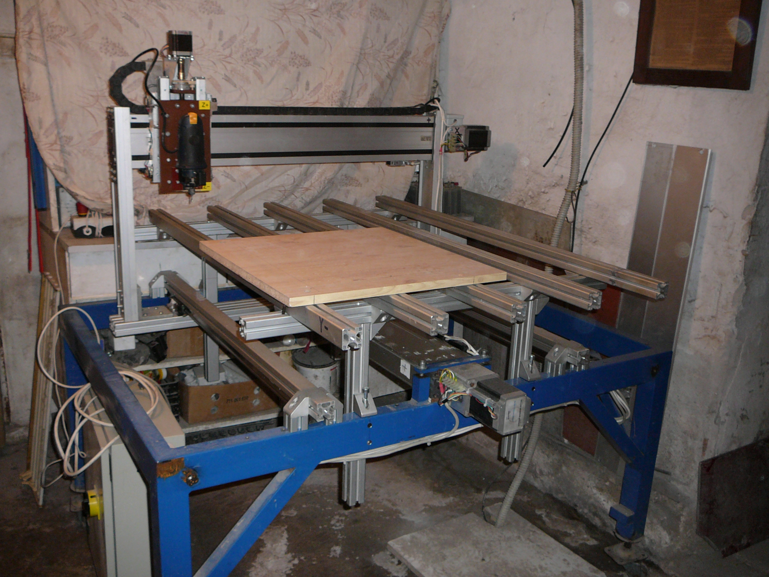

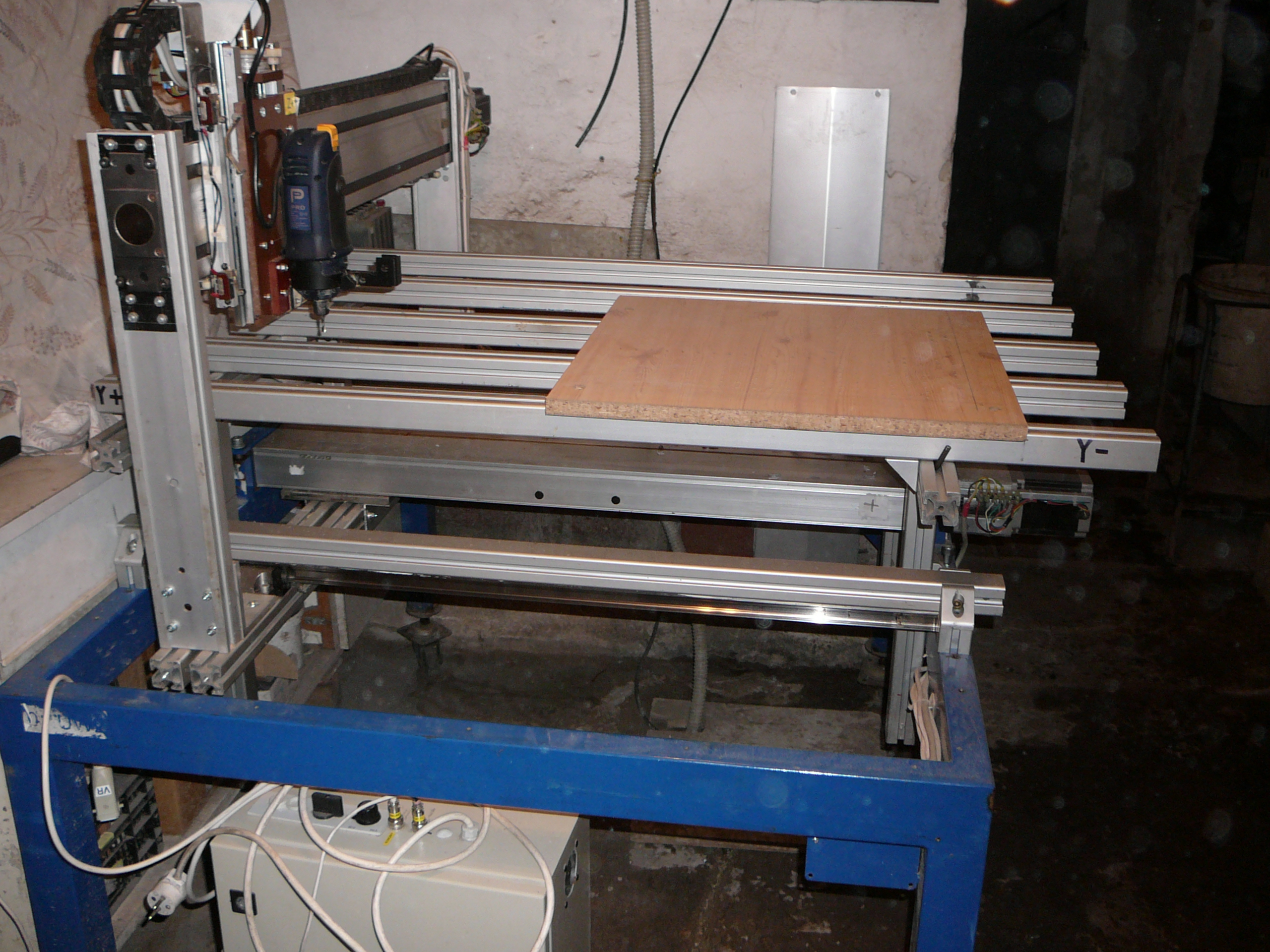

Toto je môj pokus o cnc. Posuv 760x760x160.

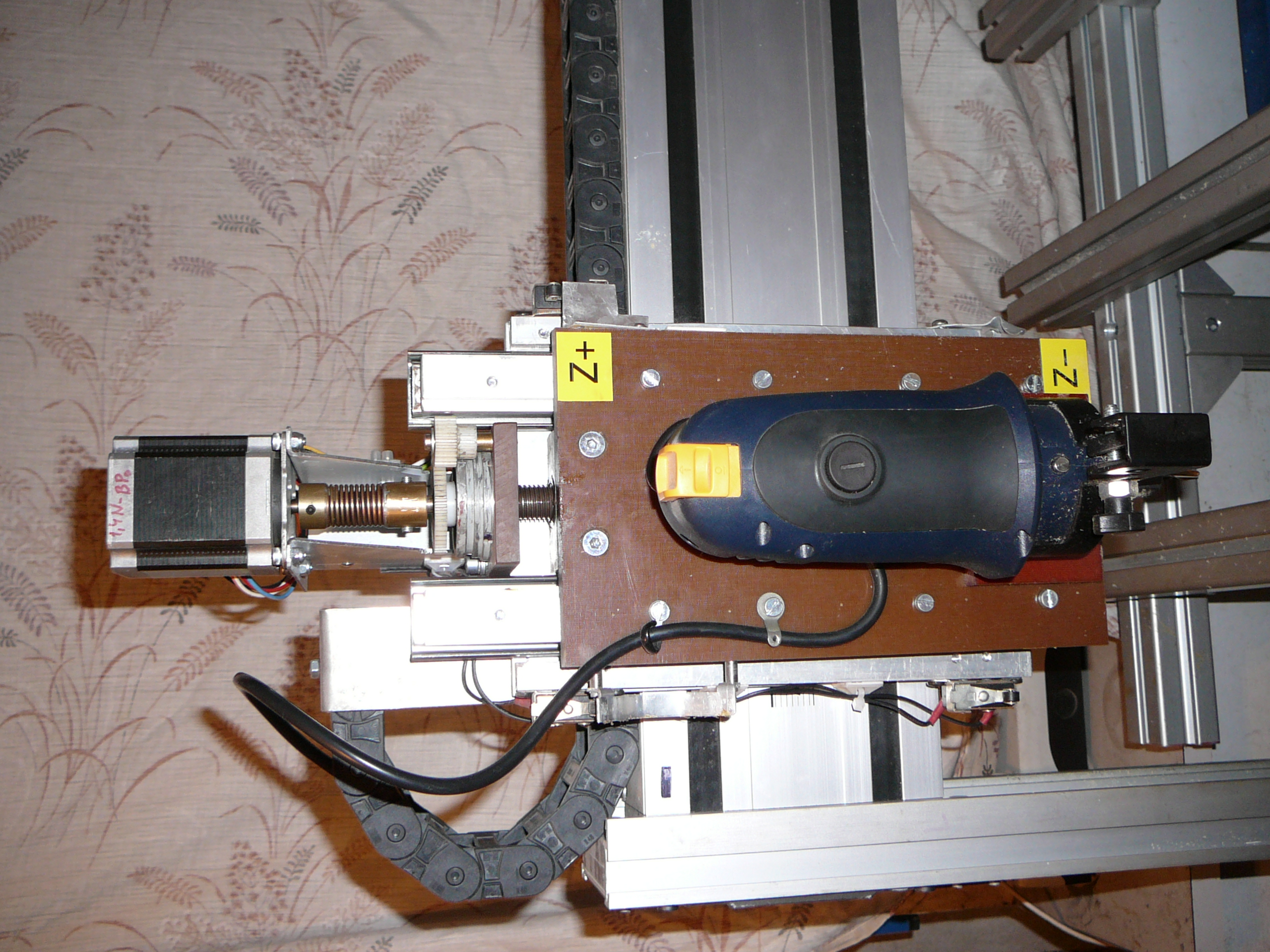

Mám dotaz, na ose Z je trapéz? A co ostatní osy?
A jaká je v trapézu vůle, jsou tam dvě matice nebo jen jedna?
No jsem zvědavý :)

Zdravím ano osa z je trapez. X a Z sú original linear s guličkovým šrobom. To Z má mosaznú maticu asi 3cm.
Vôlu na Z som nameral 0.25mm ked som vozík ručne nadvihol, ale pri gravýrovaní mi to nevadilo .
