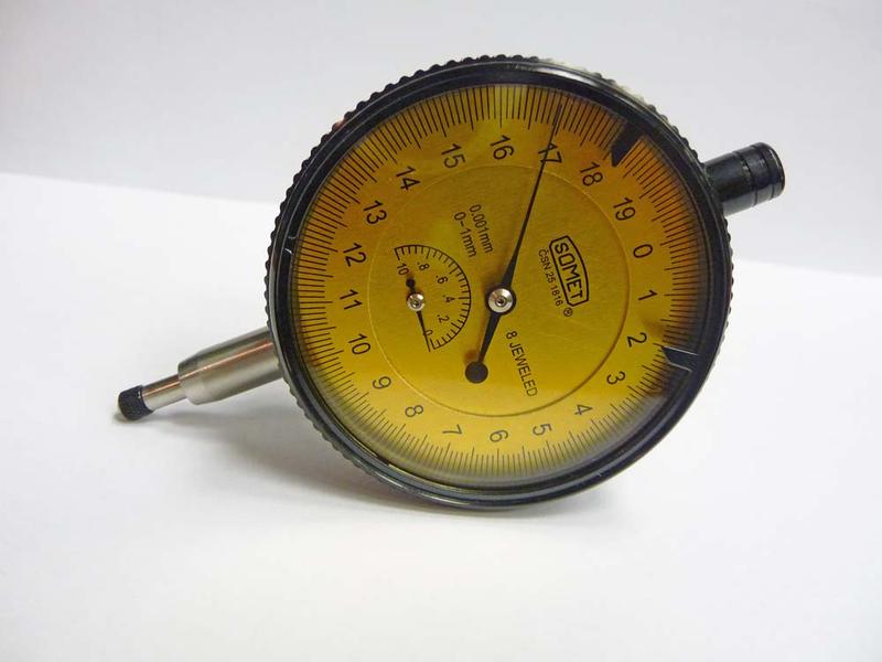

na nete som objavil indikáror s presnostou na 0,001mm.Pri tom SOMET-ackom nechapem ako rýchlo odčítať hodnotu kedže má delenie trochu neštandartné, 1mm je rozdeleni na 25 dielov-0,04mm a velka stupnica na 200 dielov-0,005mm.

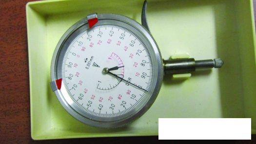

Ten z DDR mi príde jednoduchší na odčítanie. Prikladám foto.
Indikator-uchylkomer z DDR 0,001mm
Indikator-uchylkomer SOMET 0,001mm

Somet má na stupnici dva údaje: 0,001 mm a 0-1mm, tzn. rozlišení 0,001mm/dílek a zdvih (celkový rozsah) 1 mm
dokola má 200 dílků, tj. 200*0,001=0,2mm, malá stupnice je očíslovaná po 0,2mm, tj po jedné otáčce velké ručky, malý dílek na malé stupnici bude opravdu 0,2/5=0,04mm
DDR bude mít zdvih 2 mm, tipuju tak z malé stupnice 1-0-1, opět 200 dílků po 0,001 mm (má to dokonce na stupnici napsáno), tj. 0,2 mm na otáčku, je asi počítáno s tím že bude ustaven doprostřed rozsahu a bude indikovat třeba házivost +-1mm s rozlišením 0,001, proto má taky číslování oběma směry, dílek na malé stupnici je 0,1mm, tj. půl otáčky velké ručky

myslím, že Somet má na velké rafice opravdu jeden dílek 0,001mm a tudíž jednou dokola je to 2 desetiny a na plný krok jednoho milimetru se ta velká rafika otočí 5x. Malá ukazuje 0.2; 0.4 až 1mm.

Má pravdu, předsedo. Já osobně bych neodečítal drobné dílky na malé stupnici. Jen by mne zajímalo 0,2; 0,4; atd. Pokud přelezu otáčku a zbytek přečtu na velké a přesnější stupnici. Nehledejte problémy, kde nejsou. To se asi konstruktérovi zdálo divn, aby mezi těma dvoudesetinama byly nař. 4 dílky po 0,05, když je zvykem 5, nebo deset, tak podlehl zvyku. Na malých stupnicích se vždy odečítá jen to, co už velká nedá.
