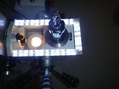

k CNC mám ještě daleko, zatím jen klika ... ale svítit už mohu. Je tam toho metr LED pásku na čipu 5050 = 12W při 12 V a je to lípnutý na L 20x20 - třeba se to jako nápad bude někomu hodit.

Jen akorát na klasickejch mašinách je kolikrát klasické žárovka a po nějaké době je dost špinavá a zalepená. A ten LED pásek je hádám zalitý v silikonu. Tak si myslím pokud budete třeba frézovat hliník tak se tam bude dost lepit. Je fakt že teda na hobby mašinách se to tolik nehrne. Já bych volil spíš obdobu halogenových svítidel verzi LED.

pravda, příště bych volil teple bílou, ale potřeboval jsem kousek pásku studené - a toto se svezlo (EBAY)
měl jsem tam napřed klasickou halogenu - vlastně je tam ještě vidět - jedna nestačí, má stín - a hlavně zavazí. nenašel jsem místo, kde by svítila a nepřekážela, možná tak panel na strop.
prostor je ale malý, tři řady se už nevejdou - klasický málo výkonný pásek nestačí - doporučuji alespoň 12W / m pásku

Mám na frézce taky ledky (necelej metr 19W/m) studeně bílý a svítí to jak drak. Ale pro příště bych zvolil teple bílou- je to podle mě příjemnější na oči.

Od lonska mam na frezce teple bile LED pasky pro prisvit a sviti to dobre. Mohu jedine doporucit. Oproti nezavislemu svetlu z jednoho bodu tady vidim porad a nehrozi zastineni svetla rukou nebo cimkoliv jinym.
