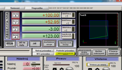

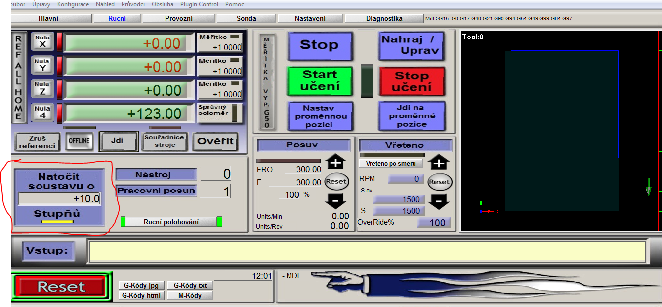

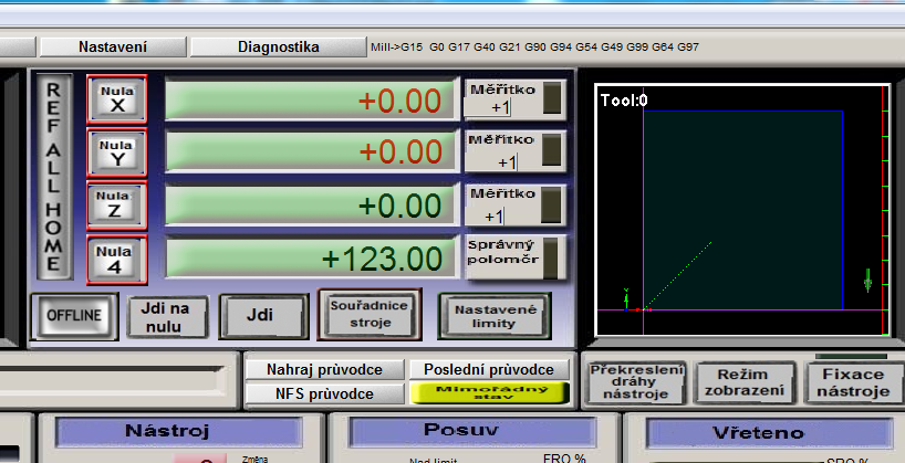

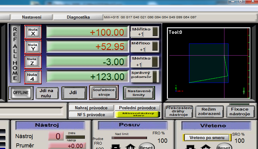

Tak to klobouk dolu. Fanuc dostal na prdel.Pepa Žhář píše:Ahoj tak to natočení funguje , úhel natočení je vždy od nulového bodu obrobku a 3hodin proti směru hodinových ručiček
jako ukázku jsem použil čtverec 100x100 mm a pootočení obrobku o 10 st.
Proste zase o dalsi duvod proc se ucit MACH3.
