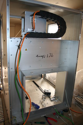

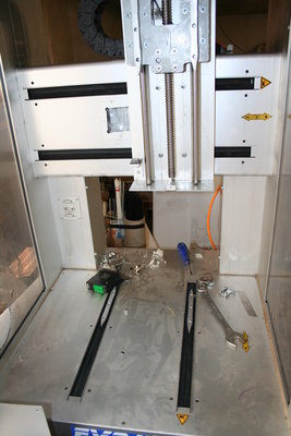

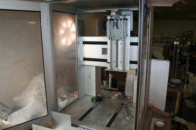

Nedávno jsem si do německa jel asi 600 km daleko pro frézku co jsem vyhrál na ebay.

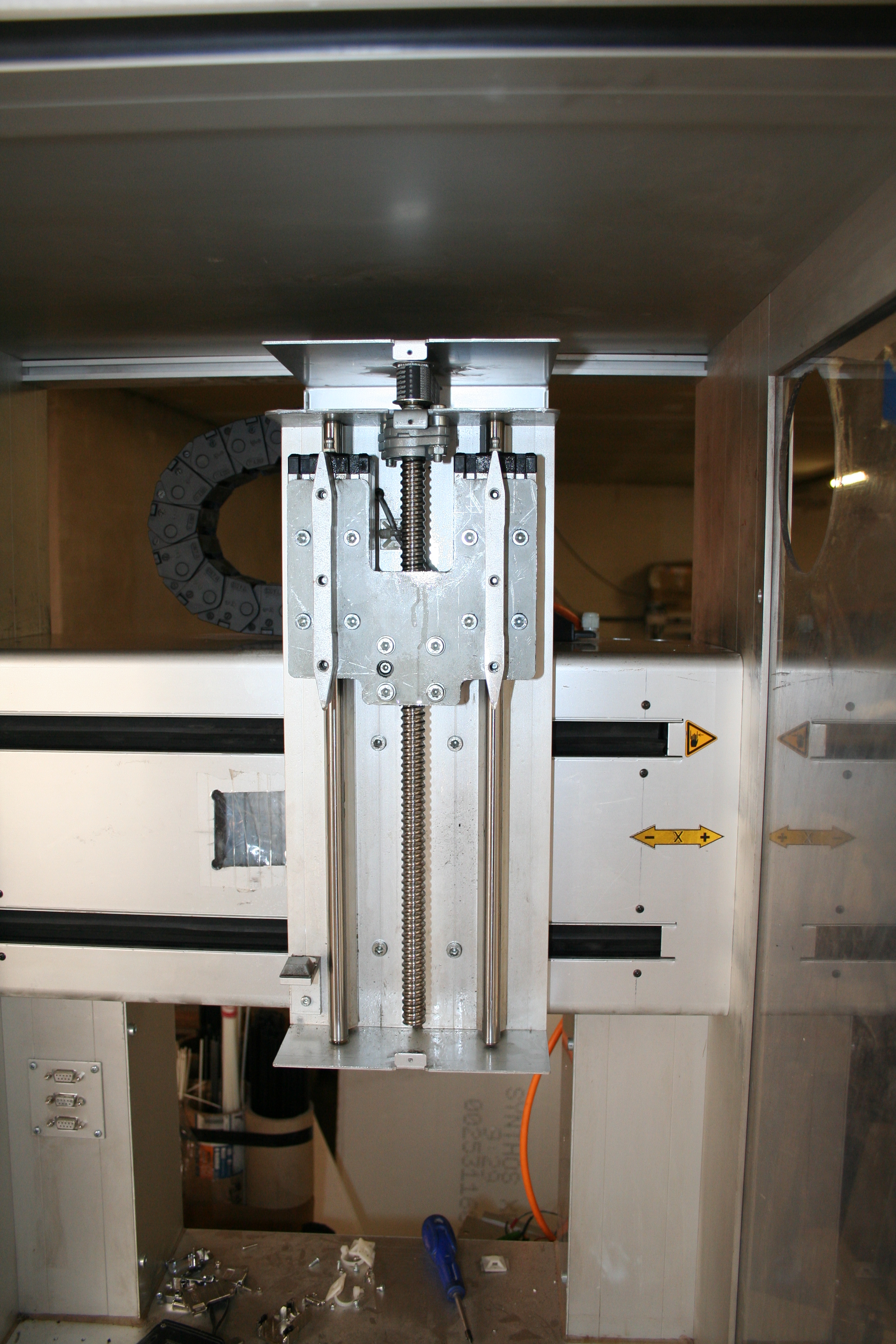

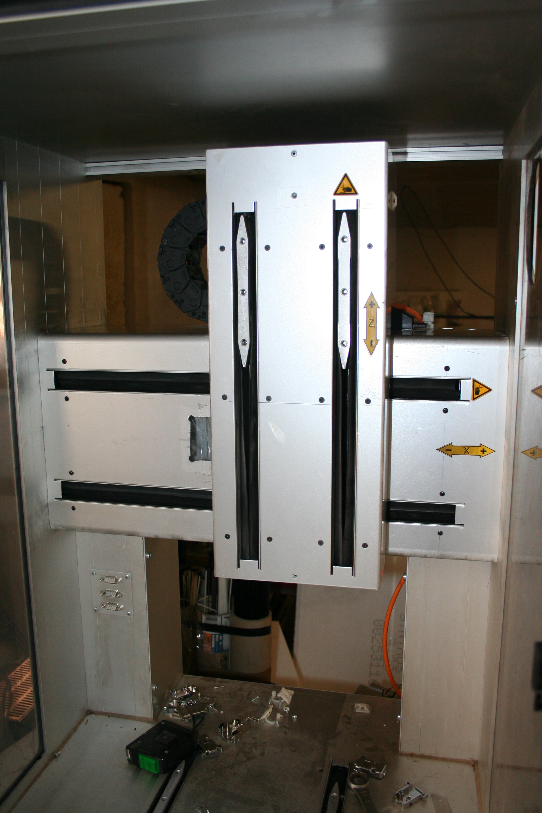

Konečně jsem se dnes dokopal ji alespon částečně oživit. Vyměnil jsem elektroniku, vyčistil a částečně udělal kolmosti ( ještě se z toho pos..u)
Plocha je 300X200X190, jezdí to okolo 2 metrů v pohodě, ještě musím doladit ovládání vřetene a nějaké drobnosti.

To Zko (příp. i ostatní osy) jezdí ne podepřených tyčích nebo jsou to nějaký speciální koleje?
lubos
Příspěvky: 5151
Registrován: 2. 5. 2007, 3:47
Příspěvek 17. 6. 2013, 8:31
jo jo jsou tam podepřené tyče od iselu, chodí to fakt pěkně, dal jsem jí sice do sekce prodej ale asi si jí nechám chodí pěkně a je dostatečně tuhá.
