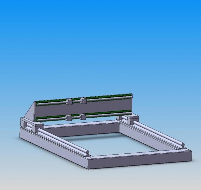

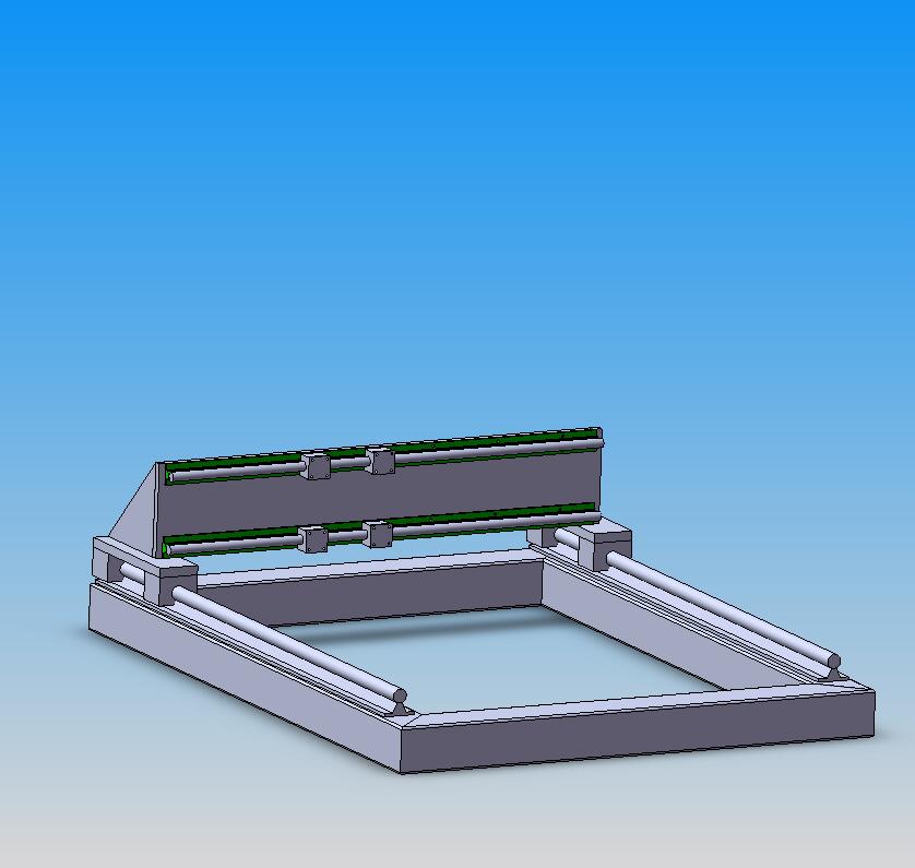

dyntyd
- Příspěvky: 387
- Registrován: 13. 12. 2007, 1:40
- Bydliště: Hradec Králové
tak už jsem něco stvořil je to jen začátek ale pro inspiraci jak bych to chtěl udělat by mohl stačit jukněte a prosím napište svoje názory jak + tak i - obrábet se bude pod rámem tudíš osa Z bude sjíždět dolu a chtěl bych to použít na dřevo možná i hliník na halvní ose budpu 2 kuličkové šrouby tudíš bych se měl vyhnou křížení suportu díky moc za příspěvky a komentáře
Vidím ze máme stejnou inspiraci.Zamiloval jsem se do teté konstrukce
http://www.cnczone.com/forums/showthread.php?t=37619
začínám stavět něco podobnýho.V menším rozměru,a s krokáčema,zatím scháním materiál.
jenom mě napadá,jestli by nebylo lepší posunout osu Y do zadu,tak aby vřeteno bylo mezi ložisky osy X.A bočnici osy Y využít pro montáž ložisek šroubu.
krásne je to znázorněné na
http://www.cncroutersource.com/do-it-yo ... outer.html
jo a na rám použije hliníkový profil,nebo ho svaříš z oceli?
