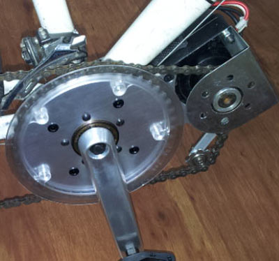

Výkon bude 500W měl by být velikostně tak akorát pod rám kola.
A regulaci otáček.
viz obrázek
zatím mám v plánu http://e-spawalnictwo.com.pl/pl/silnik- ... -500w.html" onclick="window.open(this.href);return false;
Moc se v motorech nevyznám tak nevím jestly AC nebo DC.

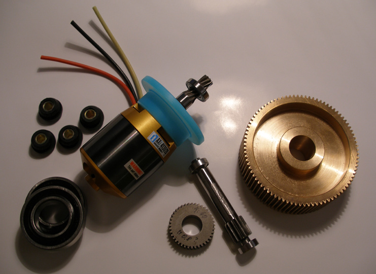

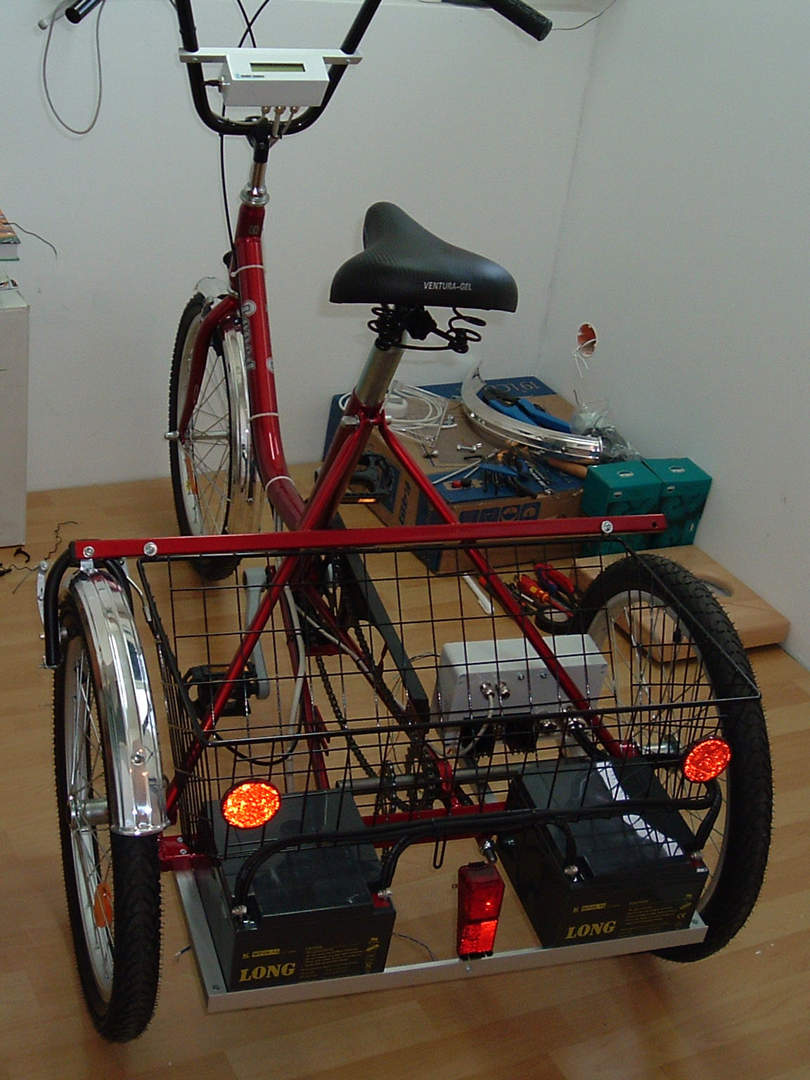

Já jsem kdysi dělal s kamarádem pohon tříkolky s modelářským motorem AXI4130/20
Má výkon asi 1800W a když to člověk přežene umí ji zvednout na zadní. Do prudkého kopce to žene asi 14km/h po rovině to udělá asi do 25km/h. (záleží na převodu)

jeden čas som laboroval s aku-uťahovačkami. Stačí rozobrať a motor je tam celkom fajn spolu s prevodovkou. Použil som to ako navijak na otváranie zasuvacích dveri do garaže. :wink:
