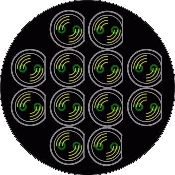

najde se zde nějaký optik? Chtěl bych vyzkoušet Laser Direct Imaging - kreslení cest laserem do fotorezistu, dnes dopoledne jsem nedočkavě rozbalil a vyzkoušel čerstvě dorazivší 20mW UV laser a zjistlil, že tudy cesta dost možná nepovede. Počítal jsem (naivně), že paprsek laseru bude mít kruhový průřez, v reálu je to čárka (obdelník ca 5:1) a asi s tím nic jednoduše nenadělám (a čárku použít nemohu). Tak mě napadlo oprášit původní myšlenku využití UV LEDky (resp. spís sestavy více UV LEDek, viz. níže), jejíž světlo by se nějak zaostřilo do kruhového "bodu" (ideální průměr ca 0,25mm). Mohu se zeptat, jak by vypadala taková optická soustava?
Konkrétně mám k dispozici tyto LED (Size (mm) : 5mm, Viewing Angle : 20 ~ 25 Degree, mám jich 40), sestavu jsem myslel zhruba nějak takto:
12xLED
12xLED
Zaostření by mělo proběhnout na vzdálenost kolem 5-10cm.
Nebo by se dalo něco rentabilního udělat i s tim laserem? Nějaká šišatící čočka se dělá? Asi by se dalo vyrobit nějaké prohnuté zrcátko, ale je potřeba, aby to bylo nějak rozumně přidělatelné na Zko..

laždý LED laser je "čárka" z principu technologie ale jsou pro něj speciální ostřící čočky. Dá se pak udělat bod třeba 0,1mm i menší.
Co takhle zkusit nějakou čočku z DVD či CD
Pro klasické LED je lepší použít světlovodné vlákno. Každá led se obrousí až skoro k čipu, kolmo na něj se přilepí jedno vlákno z optického kabelu a konec kabelu má již průměr cca 3mm a ten se ostří mnohem snadno.
Je nutné použít optické kabely co mají tlusté samostatné vlákna např pro rozvod internetu se pužít nedají.
Zaostřit takto velký kruh jen optikou z LED nevidím moc reálně. Jedině pokud se každá led ručně nasměruje aby všechny svítily do jednoho bodu a pak ten zkusit zaostřit.

Zaostřovat LED jsem zkoušel pro osvětlení preparátu na mikroskopu a jenom s jednoduchou čočkou (dvěma) to prostě nějde. Pořád to není bod ale jakési cosi.
Jak píše inženýr muselo by se to řešit složitěji s clonou ale to už musí někdo vědět co dělá.

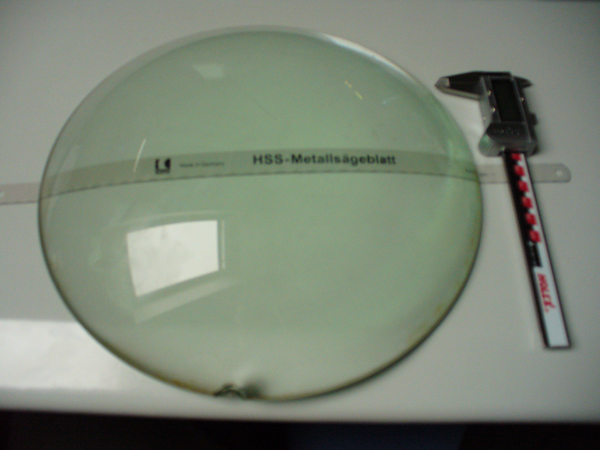

PS: Pokud chceš experimentovat můžu zapůjčit vhodnou čočku :mrgreen:

Nemáš u tý čočky nějak zmenšenou posuvku??? :lol: Jinak moc pěknej kousek optiky...
Příspěvky: 9626
29. 3. 2013, 4:49
Asi je to zmenšovací čočka :)
Cjuz
Příspěvky: 2473
Bydliště: Předklášteří
29. 3. 2013, 4:56
Jo je to takový fejk, posuvka je jen do 100mm :D

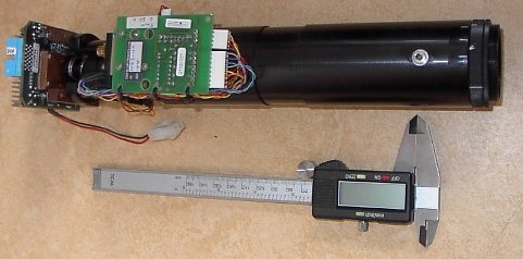

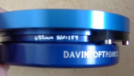

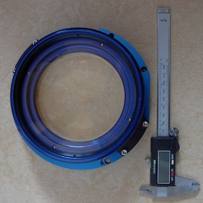

Podotýkám, že posuvka je normální velikosti a čočka (v precizním držáku) pochází ze stroje, který pracoval s laserem o vlnové délce 405nm. Jediný údaj, který na ní je je 682mm (že by ohnisková vzdálennost).

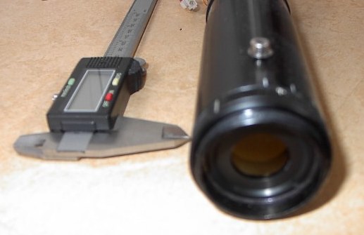

Ten laserový "kanón" je k dispozici taky ale obávám se, že intenzita nepřekročí 5mW:
V té "hlavni" je krokový motor s nějakým clonkovým kotoučem a několik čoček , na výstupu se dá "ostřit" kolečkem.
Součástí byla také různá zrcátka v cestě laseru, to bych kdyžtak pohledal. Všechny čočky (i ta veliká) mají takový zlatavý nádech (coating???) - není to běžné čiré sklo.

Ten "nádech" je nejspíš antireflexní vrstva. Pomáhá to výrazně snížit ztráty v soustavě optiky. Pěkná hračka... :wink:
