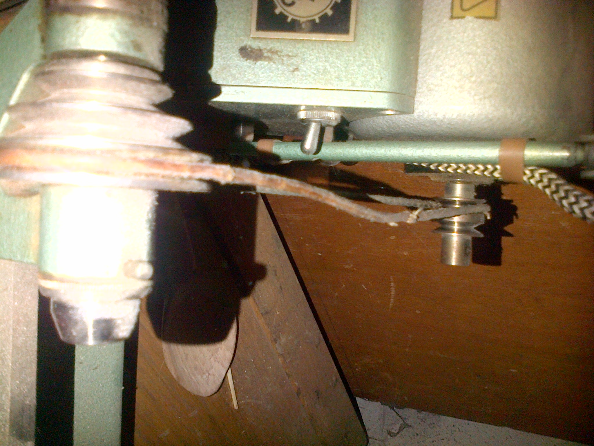

Zdravim Vas,
dufam, ze prispevok zaradujem dobre, ak nie poprosim admina o presunutie ...
Mam doma mini sustruh (foto nizsie) a netusim z coho by som mohol vyrobit novy hnaci remienok kedze tento stary uz dosluzil .. vedel by mi niekto poradit?
Dakujem :)

Mně to připadá jako kožený řemínek ke starému (šlapacímu) šicímu stroji, třeba by pomohl nějaký opravář?

no mal som skor na mysli nieco zo zeleziarstva pripadne ineho obchodu .. alebo daka guma .. neviem co "bezne" by sa na to dalo pouzit
inac je to kozene a je na tom nieco ako vosk ..

úplně náhodou máme sedlářství......tak vím jak i kde:
tady velkoobchod, ale minimálně 25-30 metrů... http://www.pethardware.com/cs/kulata-kuze/" onclick="window.open(this.href);return false;
a tady to rozprodává někdo po metrech na aukru:
http://aukro.cz/listing.php/search?sg=0 ... %AF%C5%BEe" onclick="window.open(this.href);return false;
já si jí vyrábím sám, z plošného materiálu ale jen 6mm průměr.
Není to vosk ale kalafuna.

Na kozene remene sa pouzivala kolofonia . Klasicky klinovy remen tam nepasuje ?

Takovou kovovou kalenou( ne moc) spojkou ve tvaru C, tedy spíše V s ostrými konci, jedna strana se provlékne dirkou a do toho druhého se to jakoby zakousne.
Ty moderní sekundovým lepidlem, lepším, ne tím z Lidlu

kuze se velmi dobre lepi treba klihem je to klasicka stoleta metoda
klih je to co se z kuse odstranuje aby byla ohebna takze to ke kuzi patri a dobre se to s ni spojuje
spoj musis seriznout do klinu aby byla velka plocha

Na tenhle tvar řemenic existují gumové klínové řemeny. Pokud není problém vřeteno vyjmout, tak bych asi raději zvolil ten.

Gumovej klíňák s vysokou pravděpodobností zničí dříve či později kluzná ložiska, protože je pro daný uložení vřetene moc tuhý. Na hodinářský soustruh buď kůže a nebo existuje kulatá pružná náhrada z jakéhosi gumoplastu která se sváří. Tady to mám na mašině ... viz http://www.c-n-c.cz/download/file.php?i ... &mode=view" onclick="window.open(this.href);return false;
Bohužel nemám ponětí kde to sehnat ... zkus Google "kulatý pružný řemínek" a ideálně zadat anglicky... :)
Jinak oni naši dědkové moc dobře věděli proč používají na kluzně uložených vřetenech plochý řemínky, kůži, kulatý slabý řemínky apod ... Napnutím klínovýho řemene si nejspíš v takový mašince velmi rychle způsobíš házivost vřeteníku. :!:

To co jsem měl na mysli není klasický klíňák, ale řemínek o šířce cca 5-6mm, ze shora je zpevňující vrstva textilu a dole nemá lichoběžníkový tvar, ale tvar trojúhelníku přesně jako na těch řemeničkách odhaduji zhruba 60stupňů. Používali jsme ho v práci na textilních snovadlech. Bohužel na internetu ho nemůžu najít.
Pokud by se původně používal kulatý řemínek, tak se domnívám že by měl být jiný tvar drážek.

zkus v servisu pro šicí stroje mají 6 nebo 8 mm průměr

Remienok na minisústruh sa vyrába pod označením OPTIBELT 5x500Li. Môžeš skúsiť http://www.proprumysl.cz" onclick="window.open(this.href);return false;. Majú ho za 103,46Kč vrátane DPH.
Ale odmeraj si šírku remenice. Tá moja má 4mm. Ale remienok som si objednal 5mm. Vhodnejší je 4, ale nevadí ani 5mm.
