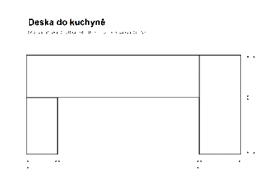

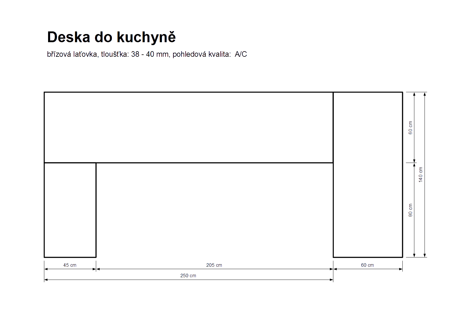

Zdravím, žena se rozhodla, že jarní úklid kuchyně pojme více do hloubky a chce novou desku na linku. Zhlídla se v březové laťovce a já si naivně myslel, že bude stačit jen nařezat a složit desky k sobě. Ale byl jsem odvlečen do OBI, kde mi bylo ukázáno, že se dělá frézovaný spoj. Tak bych se chtěl zeptat, jestli by mi to někdo nebyl schopen nařezat a případně i udělat ty spoje a zkosit hrany (nejlépe do kulata) . Montáž snad zvládnu :D
Je to účko 310 x 140 cm, šířka desky 60 cm pokud by polotovarem byla spárovka 60 cm, pokud by byla širší (např. tady: http://www.topspar.cz/vyprodej-sparovky), tak radši 61 cm) s tím že na pravé straně je šířka jen 45 cm. Zkusím to přes den nakreslit, aby to bylo jasné.

jak v OBI tak v Hornbachu ty kuchyňský desky (pokud u nich koupíš materiál) řežou na míru, frézujou díry na dřezy, baterie a i tyhle rohy a ještě zalaminujou hrany.. a kdysi to snad bylo v ceně té desky, možná, že za to něco budou chtít zkus to tam..

Včera jsem byl v OBI a Hornbachu. Ale březovou laťovku nikde nemaj. Jinak to frézování v OBI dělaj jen na zakázku, dodací lhůta 1 měsíc ;-)

já tam tak předloni bral desku do Lka a udělali to do druhýho dne (hornbach ČM), výřez na dřez a to zafrézování spoje plus laminaci dvou boků, vyšlo to tam s deskou komplet tak jako jen práce u truhláře bez materiálu.. tak se asi pohoršili, nicméně pokud nemaj tak to je jiná..

No jak říkám, kdyby ten materiál měly, tak to neřeším, ale oni jsou zavedení na tu jejich MDF s nalepeným igelitem nahoře nebo co to maj a masiv nevedou.

Mě přijde, že to neni moc dobrej nápad, bude to drahý a choulostivý, což pro pracovní desku neni dobrá kombinace..

gnat: jakou plánuješ povrchovku? Laťovka asi opravdu není ideální materiál pro tohle použití a té choulostivosti bych se taky bál.

Lněnej olej. Nemám z toho zas tak velkej strach. Bříza je na tom s tvrdostí podobně jako buk a bukovej stůl na maso je po 10 letech v pohodě. No a když se to neosvědčí, tak 40mm materiálu dává několik pokusů s přebroušením a jinou verzí povrchové úpravy.

To nevím, bříza je měkké dřevo. Snad jedině nějaká exotická bříza, ale to co roste u nás určitě není tvrdé :-)

Uvidíme. U nás rostou asi 4 druhy břízy a ten nejměkčí je asi na 2/3 tvrdosti buku, ten nejtvrdší je kousíček nad bukem. Ale z čeho přesně ta laťovka bude je ve hvězdách. Ani vlasně netuším, jestli je vůbec dělaná u nás nebo se to sem vozí. Na zalití povrchu epoxidem je času dost vždycky.
