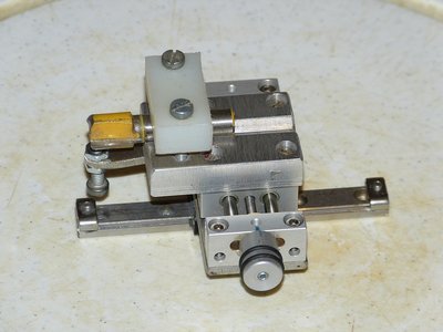

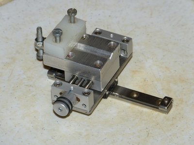

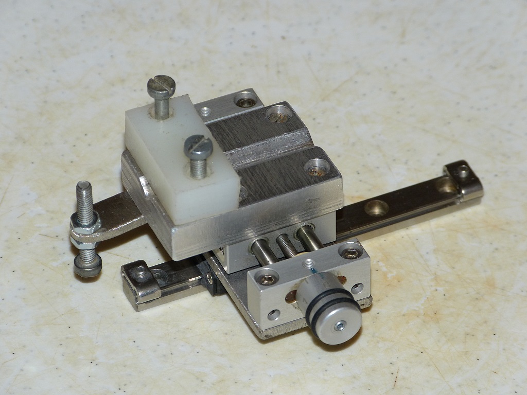

Nakoupil jsem zde na foru pár komponentů a vzniklo z toho toto:
Na co to asi bude sloužit? Potřebuje to asi hodně lidí tady z fora.

nějakej přípravek na broušení něčeho? jezdit s tím doprava doleva a přidávat šroubem do záběru? ale nenapadá mě co by se tím brousilo

No tak jo, už.

A čím se to brousí? Brusnej kotouč se tam nevejde.

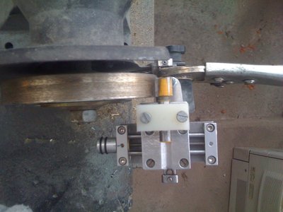

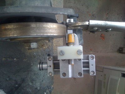

Právě, že vejde, odzkoušeno a funfuje to, zatím jen v provizorním režimu, ale funguje na klasické brusce. To vedení se přidělá na hradítko u kotouče a už to drandí.
Samozřejmě, že to není vodorovně na tom hradítku.

třeba se na tom ještě nebrousilo a to že se tam nevejde kotouč se teprve zjistí

Šlo mi hlavně o to, jak jednoduše a levně pořídit broušení fréz, jelikož hlavně používám rovné frézy.
Jo a ten brus mám samozřejmě špatný (ne hrncový), ale zase je to diamant o průměru 150mm, taky skoro zadarmo. Na tyhle frézy použít klasický, hrncový, tak mám perfektní orovnávač brusného kotouče. A diamantový hrncový je pěkná palba. Na to co obrábím to vyhovuje i tak, MDF, a jiné měké, vysoce abrazivní materialy.
Jsem s výsledkem spokojen.

Nemohl by jsi to prosím, vyfotit v reálu připevněné na brusce?

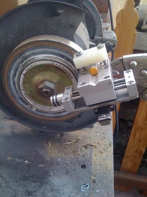

Určitě mohl, jen to bude trochu déle, musím dodělat ten držák na lin. vedení. Zkoušel jsem to přidělané jen svorkokleštěmi za přihnuté plechové hradítko.
Tak jsem to vzal jenom mobilem. A jde to....

Jj,díky,už to chápu
