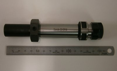

dost casto tu nekdo hleda jak vyrobit vreteno -vretynko
todle mi tedka ebay nabidl - IMHO je to za tisic penez pomerne hezky zaklad.
co vy na to?

když pominu celkově nevhodnou konstrukci, tak to má jednu dost podstatnou vadu. na průměr hřídele 22mm se nedělají ložiska kosoúhlá řady 70xx, 72xx ani 719xx. Dokonce ani KM matky se 22x1,5 nědělají.
Pokud to máš na šmydlání do dřeva tak je daleko vhodnější http://www.ebay.com/itm/C12-ER16-150L-S ... 4169330baa" onclick="window.open(this.href);return false; .

nu to je tedy skoda.
ja to nepotrebuju, jenom jsem to ukazal pro diskuzi
